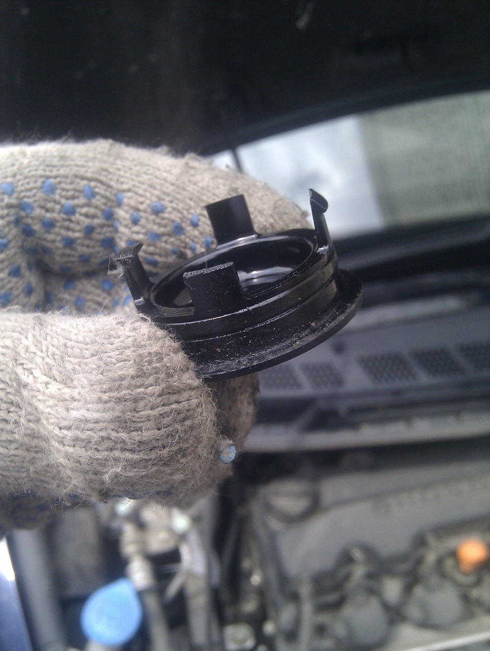

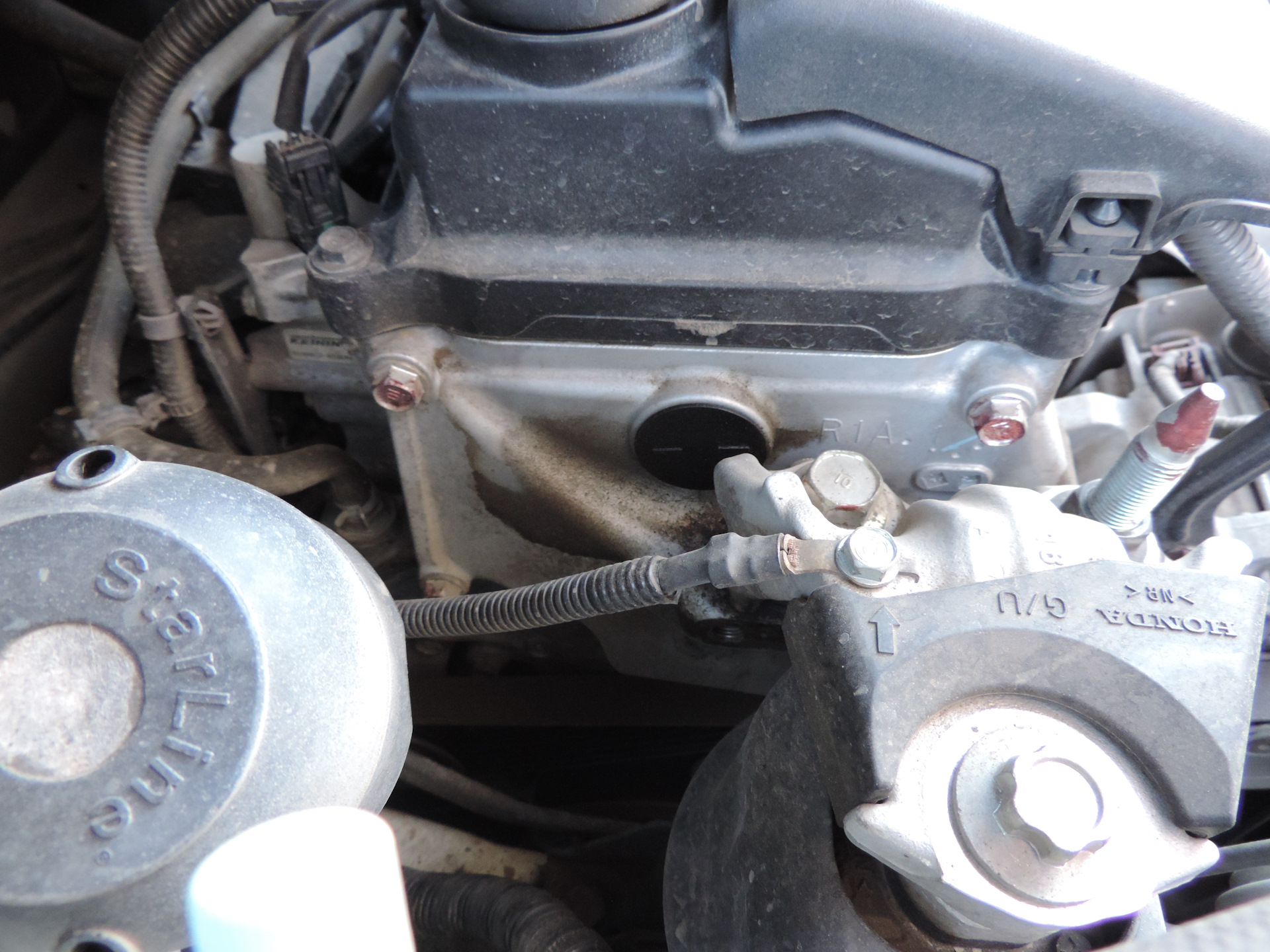

Пару месяцев назад заметил что появились маслянные пятна на двигателе. Осмотрев все, полазив на civic-club пришел к выводу что надо бы поменять заглушки распредвала…
Вот собственно что имеем:
Старую заглушку поддеваем плоской отверткой и вынимаем
Видим что резиновая прокладка стала плоской…
Берем новую заглушку
Запчасти на фото: O1010
На ней прокладка пухлая
Вставляем ее на место. Все готово!
Останется 2ю поменять прокладку; под тучей всего скрывается она
Сегодня лень было все снимать чтобы добраться туда…
Всем удачи!

как тут поменять? мешает опора двигателя. Цивик 2012 года выпуска.
А чем мешает? На вид отвёрткой можно поддеть. П.с. на 10 цивике не менял ))
Куда дел концы от старой заглушки? в двигателе остались чтоль?
Вынул, это было не так сложно.
вижу, на старой крепление отломано. Как доставал осколок?

Привет! Заглушки с обоих сторон одинаковые?
нет, с пассажирской пластиковая крышка, с водительской — крышка металическая на двух болтах, а там резинка меняется
на каком пробеге заглушку поменял?
уже не вспомню…60тыс. +/-
рановато.
номер заглушки можешь сказать?
12513-P72-003 на фото виден :))
