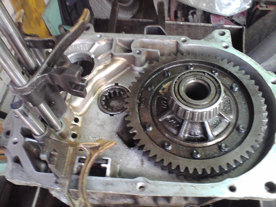

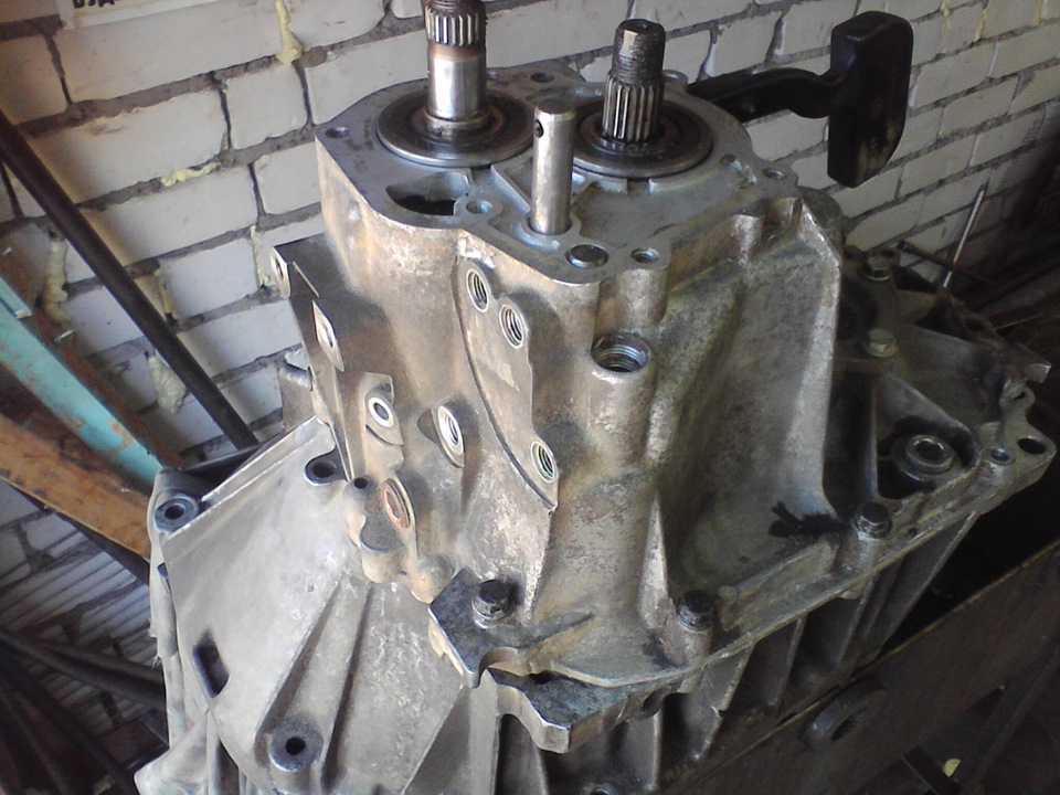

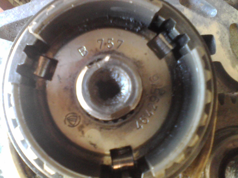

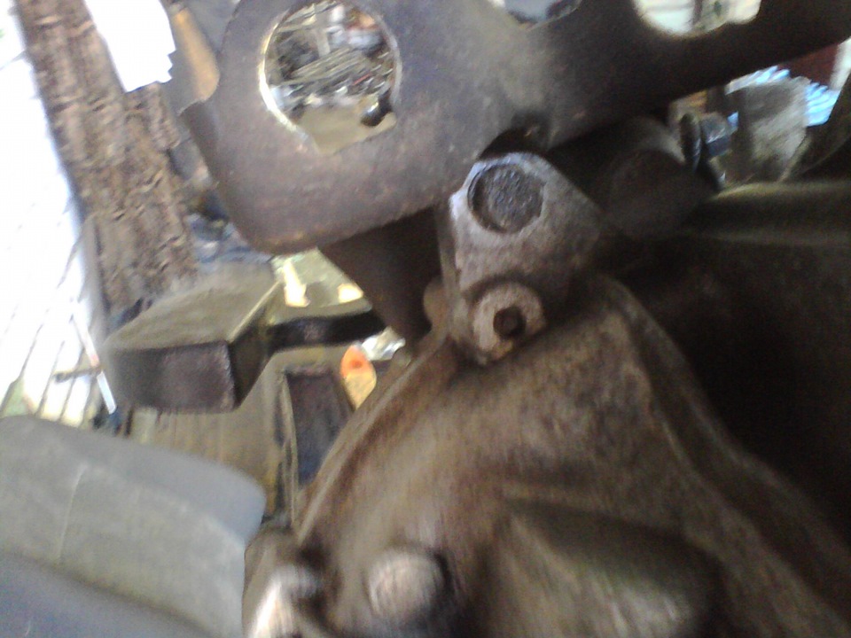

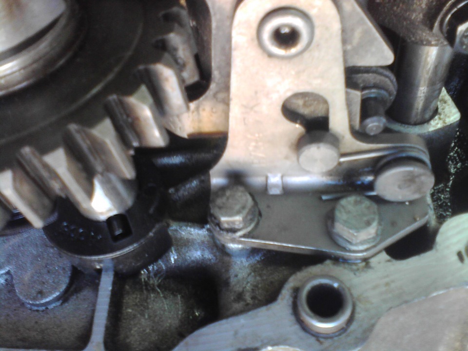

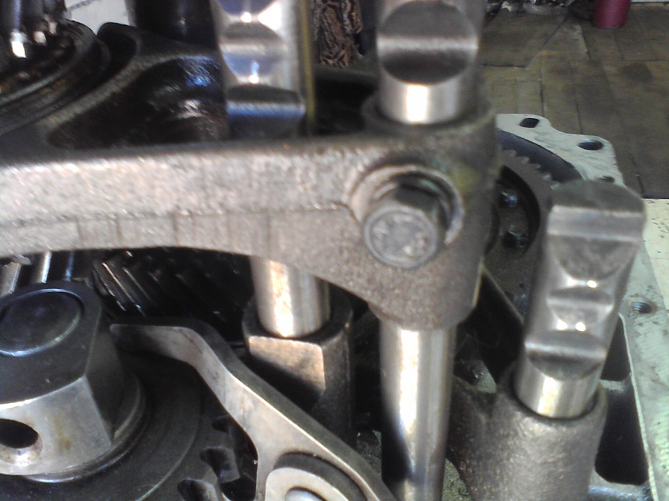

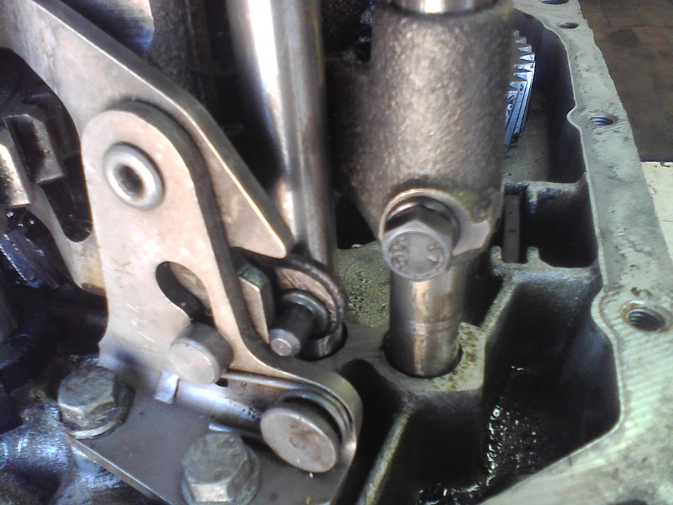

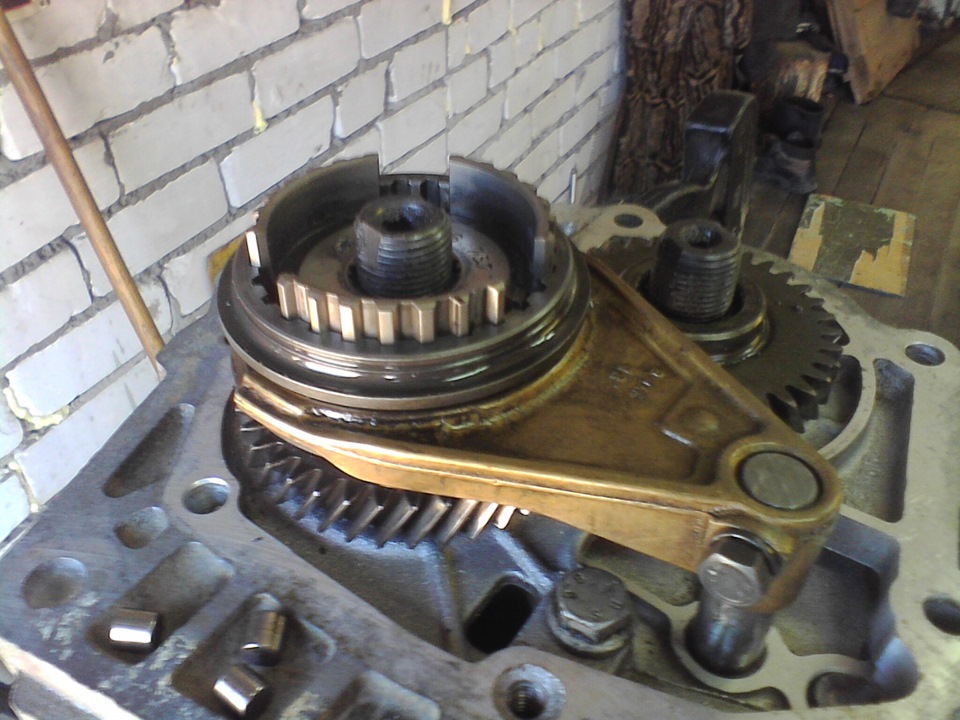

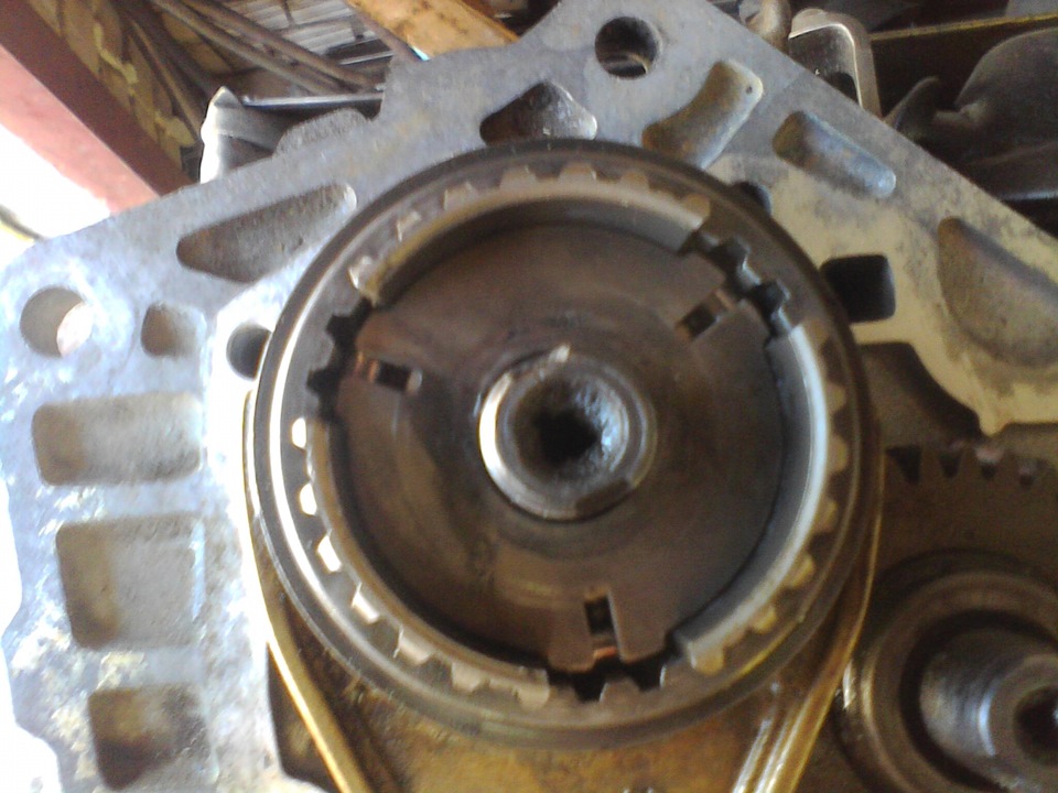

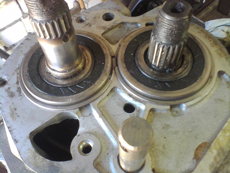

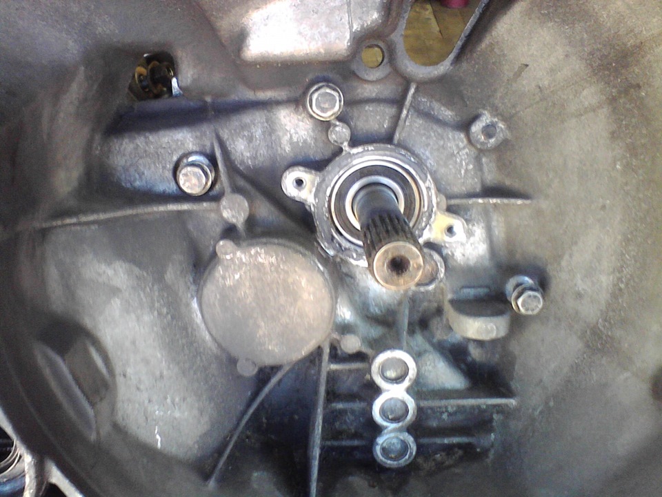

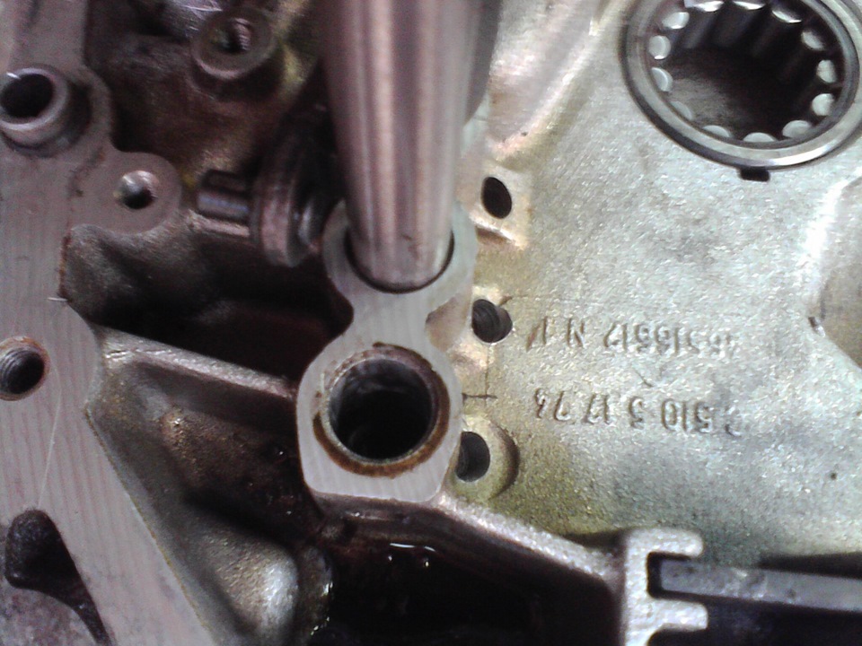

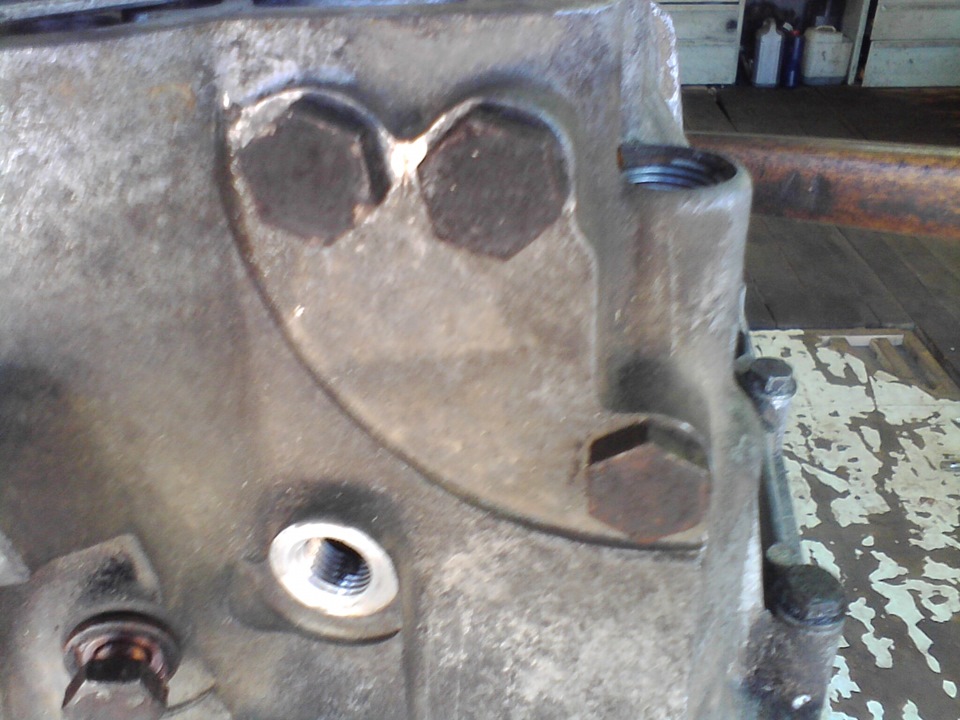

суть сего фотоотчёта в том что не нашёл информации как же разбирается кпп на альфе, как ни копал нормального ничего нет, ну и заручившись мобильником решил сваять поэтапную инструкцию, собственно вот как это выглядит

А можно снять и поставить выбор передач не разбирая кпп?
я уже и не помню, оч давно разбирал
Привет. Такой вопрос. А эти самые сухарики между вилок. Они на пружинах или самопроизвольно там?
Про какие конкретно сухарики ты говоришь? Я немного не понял . напиши на какой фотке
Непосредственно под штоками. Пружин не было? Дело такое я менял подшипников в коробке и после её сборки стал клинить третий шток. То есть не включается вообще никакая передача
Нет. Пружин не было. Если клинит шток то смотри внимательно пружины фиксации. Возможно перепутал их . если память не изменяет то они разные по длиннее . ( могу ошибаться, разбирал давно и в памяти уже замылилось)
извини что озаботил и долго отвечал. спасибо за консультацию, к счастью разобрался!:)
спроси у товарища у которого я коробку разбирал у него вся коробка осталась
Полезная информация! Мне через недельку сцепление менять, заказ в пути ко мне. А хрустит при переключении с 1 на 2ю передачу. Думаю, может заморочиться с заменой синхронизаторов, т к снятие кпп, как говорят — самый трудоёмкий процесс в этом деле.
эт точно, снять сложнее чем разобрать
Не поможете с поиском кода синхронизатора, который на этой кпп вышел из строя? Точнее лучше для моего движка. 98 год CF2 Twin Spark 1,8 литра 144 лошадки. Запчастей в наличии нет, нужно заказывать. И еще вопрос, у меня коробка снизу в масле. Сальники тоже нужно менять и где они там стоят? Буду очень благодарен, если поможете поискать по каталогам exista например. Передача хрустит только при переключении с 1й на 2ю или с 3й на 2ю.
боюсь тебе ещё и муфту включения второй прийдётся менять, одним синхроном не отделаешься
Верю, но кодов на эти детали найти не могу и не особо понимаю, как они выглядят. Если не сложно, посмотрите у меня запись в бортовом журнале первую, их всего 2. Я там выложил картинки валов КПП с пронумерованными деталями. Какие из них мне, скорее всего, нужны? Просто уж лучше лотерея, чем не делать совсем.
честно в этом я помочь не могу, с выбором запчастей у меня туже чем у тебя, я обычно клиентов засылаю с ними а они уже сами ищут
