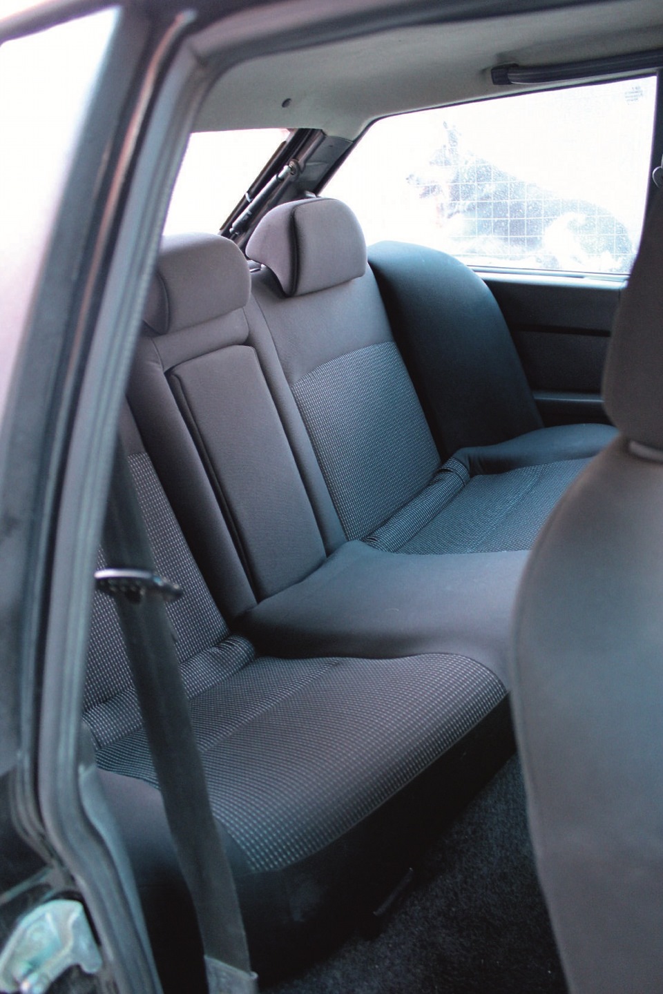

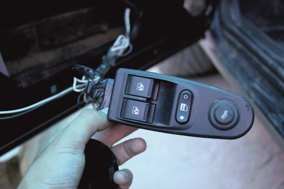

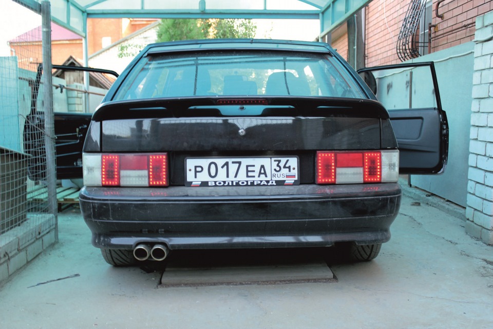

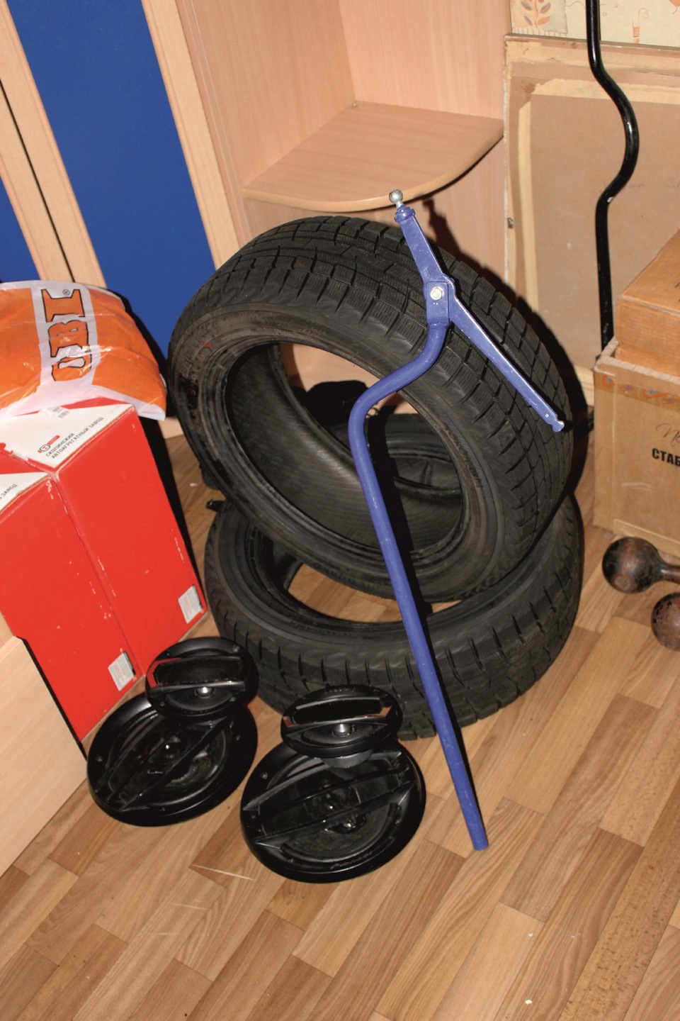

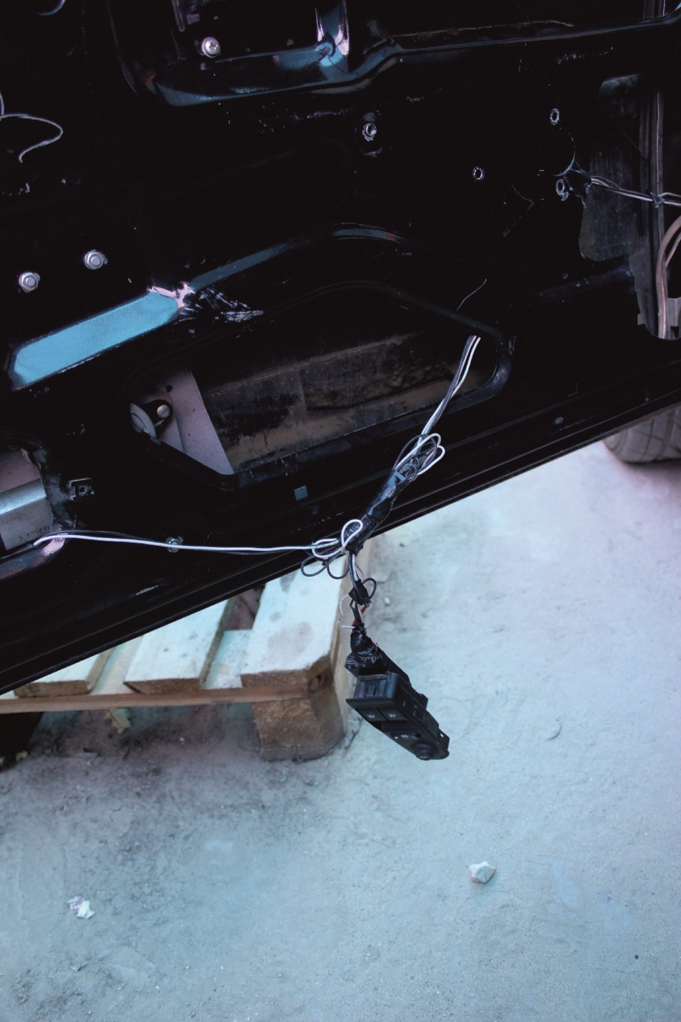

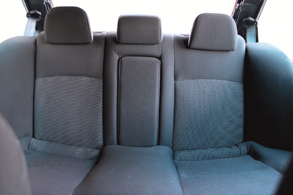

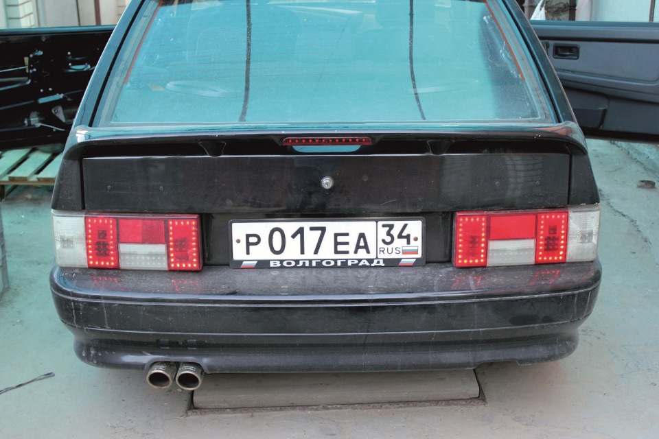

Добрый вечер! друзья и гости моей мафынки, начну с того, что задние сиденье установлены на половину, так что не судите строго, на фото видно это не конечный вариант, помимо этого были изменены задние фонари в угоду практичности, установлена калиновская панелька стеклоподьемников и приобретена короткоходная кулиса + мой хороший друг отдал мне из за ненадобности хорошие колоночки пионер компонетка 300ват и трехполоски 500ват скоро скоро это все будет в авто, а пока плюсуем, комментируем ну и конечно критикуем

От е36 диван ставится вообще без заморочек и крепежа.
Но главный, недостаток всех этих диванов — то что они выше стандарта и без тонировки некрасиво.
То что выше, согласен! Я немного подрезал диван, спинка стала почти как сток, без тонера вид норм. Так что доволен)))
Да забыл от какого лансера цеплял?
10-го
Подскажи задний диван и спинка от него как крепится?
Диван крепится:
1) снимается заводской диван
2) снизу дивана желез/каркас его не трогай, снимай паралон ( паролон крепится к каркасу скобами, скобы одвигай паралон вынимай)
3) вместо него ставь паралон он ино
Спинка крепится:
1)снимай паралон со спинки и прикручивай спинку от ино к своей спинки уже без паралона, саморезами. Да еще на lanserи спинки расположены выше чем на вазах, поэтому пришлось у дивана снизу подрезать паралон, чтобы спинка опустилась пониже, в принципе все)
Переспрошу.
1) На родной каркас сидушки девятки укладываем паролон от лансера?
2) Со спинкой не понял. К каркасу спинки девятки прикручиваем каркас спинки лансера. Если так то как тогда одна половинка спинки откидывается? Или я чето не догоняю?
1)Да! смотри ты диван снял, за тем снял скобы, снимаеш паралон с обшивкой и вместо него ставиш паралон с обшивкой от лансера (подходит идеально) скобы загибаеш, диван готов.
2) спинки по аналогие, снимаеш паралон с обшивкой и к своей спинки уже без обшивки прикручивай спинку от лансера, спинка от лансера ко мне пришла разделенная на четыре части:
сама спинка разделена на 2шт
боковые спинки 2шт
спинку я скрепил болтами снизу и сверху (там есть отверстия) спинка стала цельной. (ее ты прикручиваеш к своей спинки)
боковые спинки у лансера не откидываются, ты их к своей спинке не прикрутиш, их надо приварить либо сделать защелки. Я сейчас не дома если что то не понятно в воскресенье скину фото
Ок! Давай до воскресенья!

а мне фары очень нравятся.
тоже хочу диоды в штатную оптику)
И мне нравятся!намного лучше китайских аналогов
конечно, в разы лучше

да ну и нахер эти квадратики!

Да! диванчик хороший, правда установка утомила
Дружише ну ты красавчек Весь салон от Улана Х засунул !Н и как легко он ставиться?
Да капец как не легко!Начал с утра, в обед уже плевался, что затеил в будний день, но оно того стоило)))
