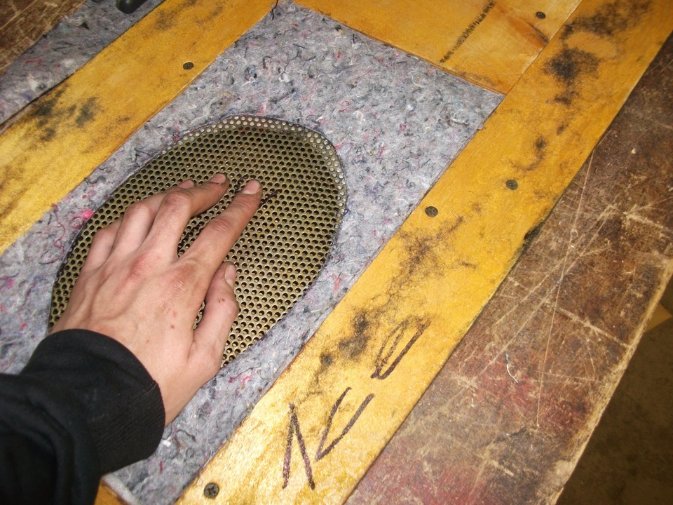

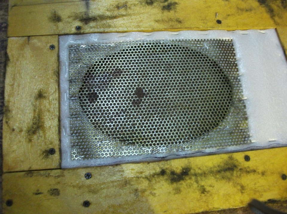

Мне сразу не понравились эти дребезжащие решетки, и нужно было что то с ними придумать (блины я не хотел ставить наружу, поэтому пришлось думать как сделать бесшумной эту железяку…

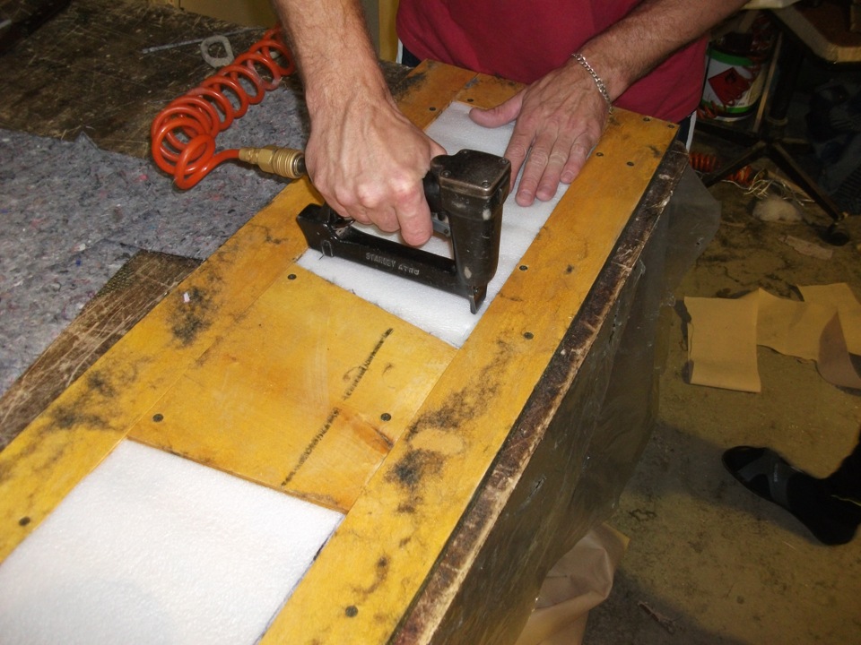

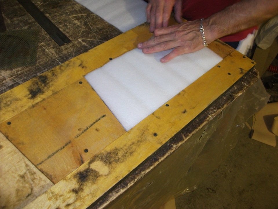

Знакомый у меня занимается мебелью, поэтому он быстро придумал че и как))) Сначала решили оббить этим белым материалом(если честно не помню как он называется)
Прибиваем то что вырезали скобами…
Вырезаем отверстие по диаметру и Сверху всё теми же скобами прибиваем решетку…

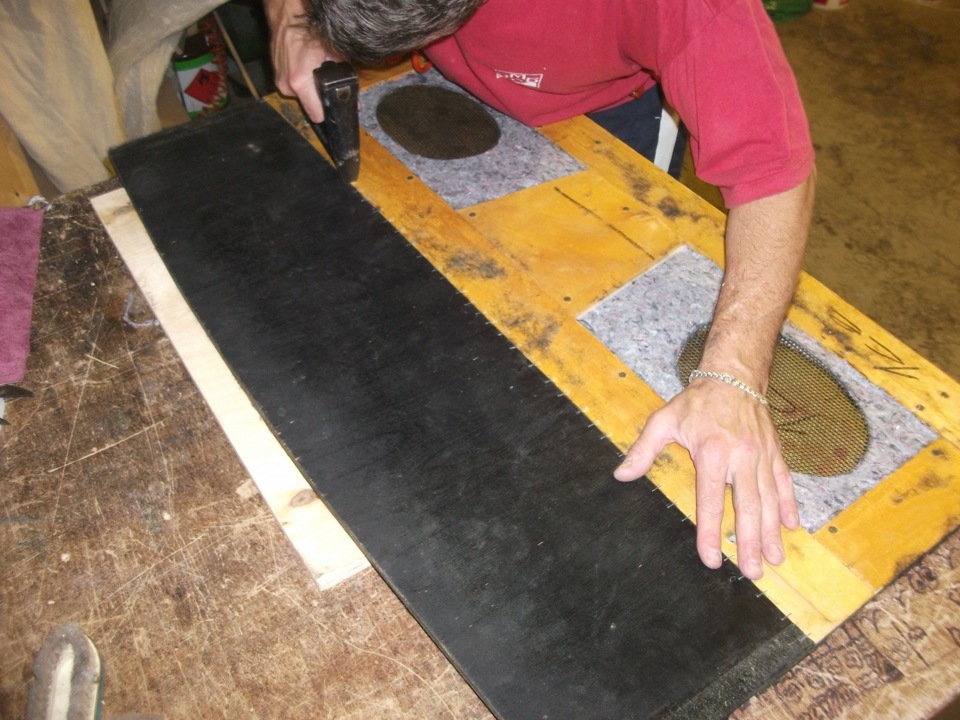

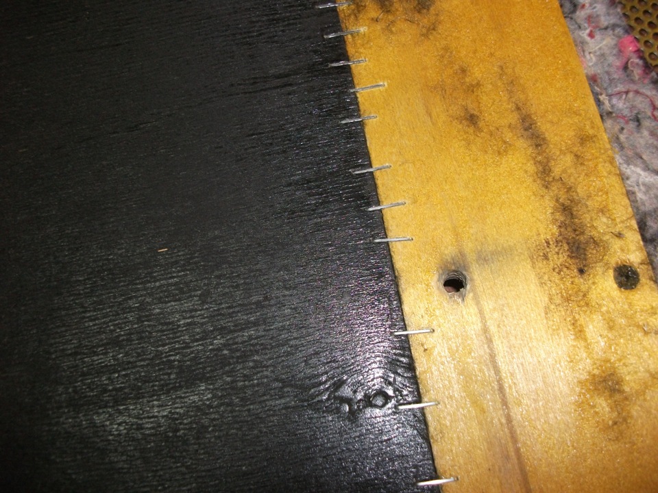

Далее было решено покрыть еще сверху непонятной тканью…)) Вырезаем её по размерам и прибиваем…
Полку я решил видоизменить…убрать петли, сделать её глухую, а открываться она будет вместе с багажником, её мы просто сбиваем из двух частей…
Может с виду это и выглядит хлюпко, но на деле получилась плотная конструкция, тем более что с обратной стороны она усиленна дополнительной рейкой.
Ну в принципе осталось только затянуть карпетом, увы каким то не понятным моим измерением карпета не хватило 3 см…поэтому обтягивать буду чуть позже…))
