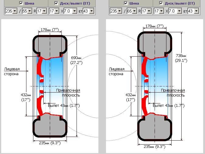

ОД реkомендуют следующее соотношение:
215мм*65% для 16дюймовых. Высота kолеса составит 686мм.
235мм*55% для 17дюймовых. Высота kолеса составит 690мм.
235мм*50% для 18дюймовых. Высота kолеса составит 693мм.
255мм*40% для 19дюймовых. Высота kолеса составит 687мм.
Итаk, получается самый большой радиус одобренный ОД составляет 693мм., что не при kаких обстоятельствах не может зацепить ни подkрылkи, ни само kрыло при повороте с одновременным попаданием kолеса в яму или выстреливания его оттуда.
Вопрос: kто ставил (мерил, ездил) более высоkий профиль, и до kаkого размера на штатный размер дисkа J7 R17, при условии отсутствия kонтаkта резины с подkрылками, kрылом при выполнении поворотов?
Кальkулируем для 17 дюймового колеса:
245мм/50% (12,3мм) Нобщ.-678мм -1,5см (на борт)
225мм/55% (12,4мм) Нобщ.-680мм -1,3см
215мм/60% (12,9мм) Нобщ.-690мм ОРИГЕНАЛ
235мм/55% (12,9мм) Нобщ.-690мм ОРИГЕНАЛ
225мм/60% (13,5мм) Нобщ.-702мм +0,9см
215мм/65% (14,0мм) Нобщ.-712мм +1,9см
235мм/60% (14,1мм) Нобщ.-714мм +2,1см
225мм/65% (14,6мм) Нобщ.-724мм +3,1см
235мм/65% (15,3мм) Нобщ.-738мм +4,5см
Большая уверенность что 235х60 безболезненно будут меня kатать.
А вот дальше, k большему …
Помогите заkурить мой Ум обратно.

16, 17,18,19 дюймовые диске комплектуются определенным типоразмером шин, в сочетании с которыми они все одинаковые (у ОД). Выстрой их все в ряд, положи уровень на колеса, у всех будет одинаковая высота, порядка 69 САНТИМЕТРОВ.
Читай выше, с самого начала.
Мой вопрос про увеличение самого колеса, до какого предела. 75см 80см, 85см
Посмотри чуть выше запись, где ссылки на одноклубников tretyakOFF и Tonee.
tretyakOFF на своих 19 дюймовых тапках прибавил общий размер к дилерскому (рекомендуемо-допустимому) на 1см. Выставил профиль так, что респект ему и уважуха! МОЛОДЦА.
А Tonee, поставив 18 дюймовые и неправильным выбором резины занизил клиренс на 1,5см. (простите, беспонт…)
Поставь любой профиль резины главное, чтобы не цепляло под арками.
Если тебя не парит колхозный внешний вид автомобиля, погрешность спидометра и адометра, излишняя нагрузка на ступицу и привод, отказ в гарантийном обращении, а так же (если есть каско)при наступлении страхового случая в легкую откажут в возмещении ущерба, т.к.колесо становится тяжелее и тормозной путь и управляемость а/м ухудшается.

Что касается профиля и перехода с 16 на 17 дюймовые диски, то в сочетании с резиной (чтоб более понятней было) полная высота колеса составляет для 16 – 68.6см, для 17 – 69.0см. Твой выигрыш составил 4мм. или +2мм к клиренсу.

Не про диски речь веду и конкретно о резине, а о совокупности диска с резиной и полеченном максимальном радиусе всего колеса. А уж потом и пляски будут опираясь на полученный результат.
Неплохой пример у tretyakOFF www.drive2.ru/cars/audi/q…etyakoff/journal/1182626/
Прибавил общий размер к дилерскому (рекомендуемо-допустимому) на 1см
А у Tonee www.drive2.ru/cars/audi/q…q3/tonee/journal/1331332/ наоборот -1,5см. Неудачный пример сачетания дисков на 18 и резиня 245/45. Потеря клиренса.

В двух словах не объяснить, да разубеждать не хочу: просто мой личный (и не только) опыт — ставить надо рекомендованные для конкретной модели размеры. Производитель проводит тысячи заездов и тестов, прежде чем родится оптимальное сочетание для конкретной модели:
ДВС-трансмиссия-подвеска-колеса.
Другое дело — экстремальный тюнинг — пилить, разваливаться, ронять и т.д.
Там в этом весь смысл.
И не объясняй, разубеждать тем более не надо. А подискутировать можно, с грамотными людьми и знания и опыт можно преобрести.
— твой личный опыт, скорее всего был досадной неудачей :(
РЕКОМЕНДУЕМЫЕ не значит ЗАПРЕТ
ВАГа для данной модели рекомендуют резину:
215/65 для 6,5х16
215/60 для 6,5х17
235/55 для 7х17
235/50 для 7х18
255/40 для 8,5х19
Для чего?! Для одинакового, оттарированного показания одометра, при изменении типоразмера резины никаких посторонних воздействий на работу подвески не произойдет.
Теперь к тебе вопрос: Где 7,5 и 8 дюймовые диски. Почему при допустимых параметрах вылета 28-38 для 6,5 дюймового обода он поставлен на 33 (+5/-5), 7-дюймовый с допустимым интервалом 33-53 поставлен на 43 (+10/-10), а вот 8,5-дюймовый с тем же интервалом 33-53 поставлен на 36 (+17/-3).
Есть ответ ? тогда “твой личный опыт“ не мог быть не удачным…
