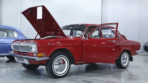

Проект включает в себя:
По двигателю:
★ ДВС Toyota 1UZ-FE — V8 4000 куб. см. 261 л.с., 363 Н•м;
★ четырехступенчатая автоматическая коробка передач Toyota с сохранением исторически верного вида салона;
★ выхлопная система Toyota;
По кузову:
★ новые крылья и двери производства СССР;
★ переделка панели задка под номерной знак нового образца с сохранением исторически верного внешнего вида задка;
★ ликвидация укосин и установка усилителей 3110;
★ сбривание передних повторителей поворотов для исторической верности внешнего вида 1-й серии;
★ выправление плоскостей новых и старых деталей;
★ подготовка и окрашивание кузова краской Mobihel "NU Vintage Red" с сохранением исторически верного вида по каталогуСССР Автоэксопрт;
★ антикоррозийная обработка днища и полостей кузова;
По подвеске:
★ передняя подвеска 31105 с гидроусилителем руля и дисковыми тормозами;
★ Стойки стабилизатора Volvo 760;
★ переделка рулевой колонки под гидроусилитель с сохранением исторически верного внешнего вида;
★ задний мост Volvo c дисковыми тормозами;
★ вакуумный усилитель тормоза NISSAN;
★ усиленные передние пружины (хх);
★ усиленные 6-листовые рессоры;
★ передние и задние газовые амортизаторы KAYABA Excel-G;
★ колесные диски штампованные 15" с разболтовкой 5х108;
★ шины Telstar Weatherizer 215/70R15 с белой полосой;
★ колпаки Venpla Boony White (Baby Moon) 15";
По салону:
★ полная шумо- и вибро- изоляция салона материалами SGM;
★ центральный замок;
★ электропривод замка багажника;
★ пошив ворсовых ковров салона.
