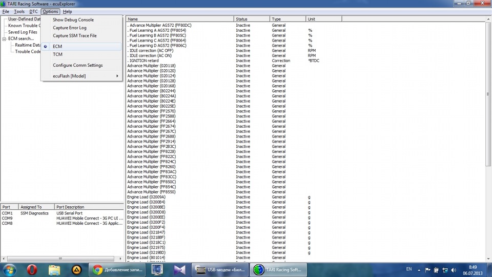

Начали спрашивать как сбросить ошибки двигателя/коробки имея только k-line шнурок (ККL кабель (например vag com 409.1).

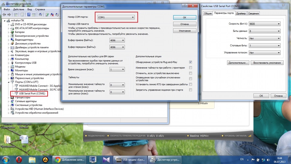

В первую очередь ставим драйвера на имеющийся шнурок, берем их здесь: www.ftdichip.com/Drivers/D2XX.htm
Стараемся дрова ставить на тот usb-порт с которым и будем в последующем работать, лучше не менять. После установки назначаем шнурку определенный порт, для удобства лучше com1 или com2

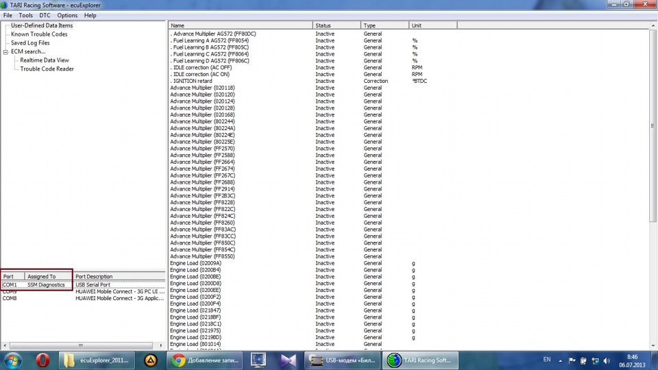

Далее остается только запустить ecuExplorer (при вставленном шнурке в диагностический obdII и ключе зажигания в положении acc либо заведена (если хотим писать логи), в поле на выбранном порте (com1 в моём случае) нужно нажать правой кнопкой мышки и выбрать ssm diagnostics, после чего программу перезагрузить.
Далее при запуске программы произойдет поиск вашего ЭБУ, после подключения которого во вкладке Options можно выбрать какие параметры мы просматриваем, двигатель или коробка:

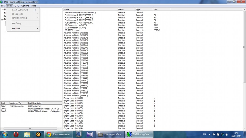

При подключенном ecu будет активно Reset ECM/TCM.
То есть мы можем сбросить ошибки двигателя/коробки. Только прошу заметить, что после перезагрузки коробки, первое время коробка будет заново обучаться под Ваш стиль езды, первое время может быть немного дискомфортно.
При подключенном ecu также можно посмотреть параметры двигателя/коробки, там же снимаем логи.

Подключился, прочитав ошибки решил сделать резет их- и не выходит- как висели так и висят все. Как удалить ошибки? Текущие параметры программа и шнур читает, ошибки читает и не удаляет

правой кнопкой мыши жмем в поле где эта табличка и выбираем любой путь (choose logging directory)
Разобрался. Действительно стояла глючная версия. Поставил другую и все сохраняется.
