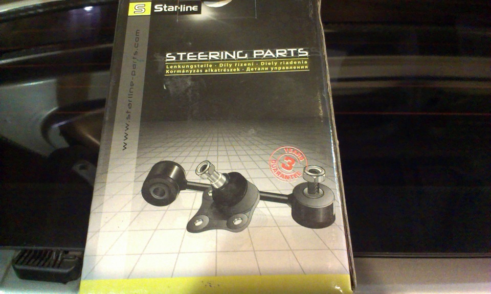

Уже второй раз разрывает сайленты передних рычагов.Первый раз проехали они 10 000 и капец, втулки оторвало от наружной обоймы, фирма ASAM (Румыния).Меняю, на StarLine (Чехия) проехали 13 000 и все тоже история.Ну как-то сильно быстро закончились совсем.
А ставил и первый и второй раз у одних и тех же ребят СТО в г.Курахово (дон.обл).
Они мне затягивали их на поднятой машине, когда опускали сайленты еще больше напрягались, а при движении наступал пипец отсюда и пробег такой грандиозный.Поставили снова StarLine, но уже другие ребята все затянули как надо, пробег 153 000, посмотрим на сколько теперь их хватит.
