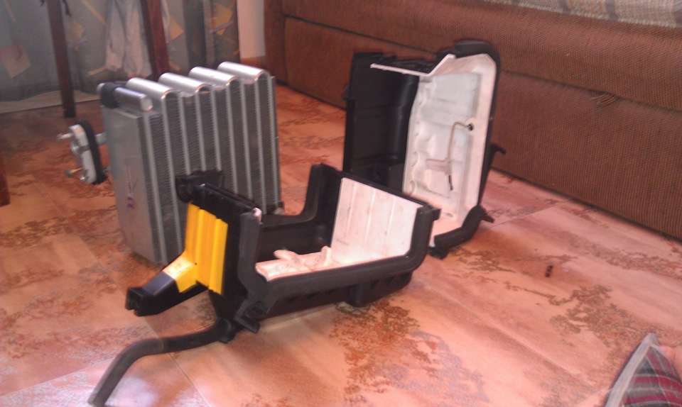

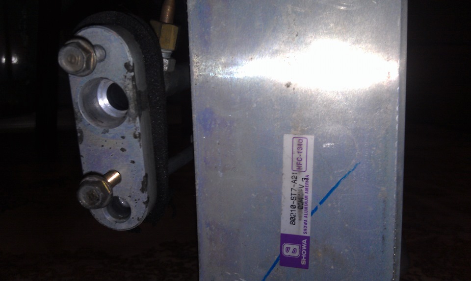

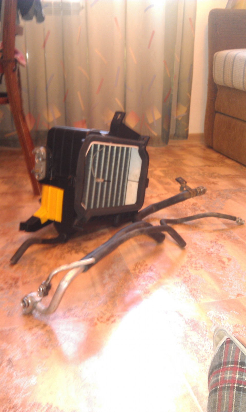

Ещё до поломки МКПП я решил установить в своего Сивку кондиционер, чтобы охлаждать своё бренное тело в летнюю жару, и приобрёл салонный блок кондиционера и две трубки с леворукого Honda Civic EJ9, т.к. эти элементы отличаются у праворульного и леворульного автомобилей! Вся салонная и подкапотная проводка для кондиционера в машине имеется, так же на блоке управления печкой имеется кнопка для кондиционера, поэтому установка его — дело не очень сложное! Купил я блок и положил! Всё не доходили до него руки, а тут машина сломалась! В общем, дело было вечером, делать было нечего! =) Решил я его отмыть! Но делать фото грязного салонного блока не стал дабы не травмировать психику читающих! =) Хотя наверное каждый хотя бы раз видел разобранный салонный блок кондиционера с горой грязи, старых листьев, сухих мух, бабочек, кузнечиков и т.п. внутри. В общем на фото уже очищенный блок! Как говорится чистота — залог здоровья! Немного позже всё это будет инсталлировано в моего Сивку! Остальное (компрессор, осушитель, радиатор с вентилятором (конденсатор), несколько трубок и шлангов с клапанами, реле, ) будет куплено с праворульного автомобиля и установлено под капот! После чего кондиционер будет заправлен и начнёт нести свою службу! Но об этом я расскажу уже в следующей записи моего БЖ. =)
