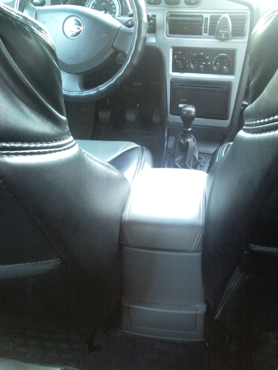

Для придания большего комфорта и улучшения внешнего вида я душил установить хороший, вменяемый подлокотник. Всякие универсальные подлокотники я не рассматривал, так как слишком пошло и нелепо они выглядят. Для нексии есть подлокотники, которые можно заказать через интернет, но стоить это будет очень дорого, в пределах 6000 рублей с доставкой. По этому, прочитав форумы, выбор пал на подлокотник от лачика) Был приобретён сей подлокотник на разборке в идеальном состоянии всего за 2000 рублей.

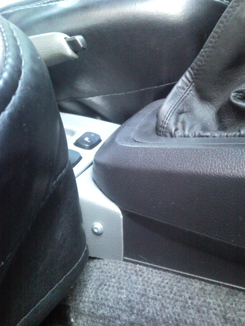

И так, что обязательно нужно сделать, чтобы установить этот подлокотник в нексию. Оригинал от Lacetti имеет совершенно другое фронтальное крепление, по этому его нужно переделать. Чтобы всё было как можно лучше, то следует снять кожух ручки переключения передач, тот с кем стыкуется наш подлокотник. Сняв этот кожух, стоит на свободном пространстве (например, на столе) начать подгонять крепление. Я делал это при помощи клещей, безжалостно откусывая всё лишнее. Откусываете часть крепления, стыкуете с кожухом, примеряете и так до тех пор, пока не получите желаемый результат. Помните, тут лучше семь раз отмерить и один раз откусить. Так же обязательно стоит сделать отверстия для крепления подлокотника к кожуху ручки КПП

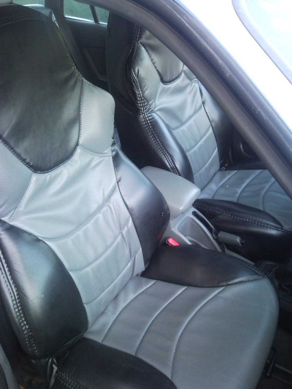

Так же мной были установлены хорошие чехлы из экокожи, кожаная оплётка на руль и кожаный чехол на ручку КПП.

Отлично смотрится.
Подскажи как крепил его? Вижу, что спереди саморезами, а сзади как?
Привет!как чехлы мягкие?и зад не потеет!

Я так скажу, так четко подлокотник от лачети никто не подгонял на моей памяти, просто красота. Я еще сомневался брать такой или нет, оказывается можно и красиво сделать.
