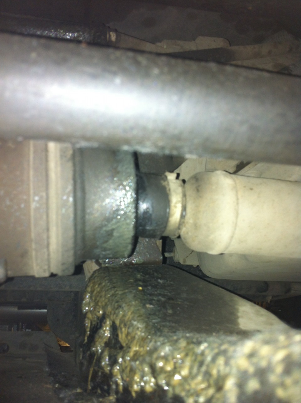

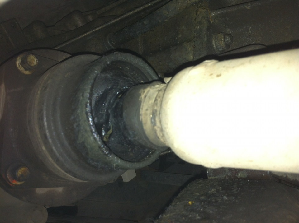

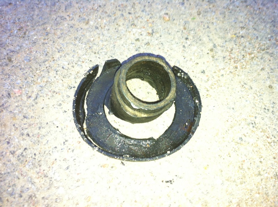

Итак, в ходе очередной замены масла и осмотра агрегатов была выявлена проблема в виде разбросанной смазки по всему днищу, раздатке и тд… Более детальный осмотр выявил порванный пыльник на кардане. Да да, на кардане! Передний кардан на Хоме с одной стороны устроен с классическими крестовинами, а со стороны раздатки со шрусом. Вот в этом шрусе и порвался штатный пыльник и смазку раскидало по всюду!

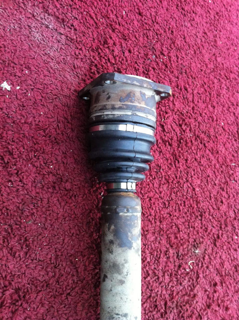

Сняли кардан, разобрали шрус и увидели остатки черной массы в которой болтаются несчастные шарики
тут уже принарядили кардан, поставив новый пыльник
ну и на месте
Собрав, покатались и проверили на вибрацию. Все ок!
