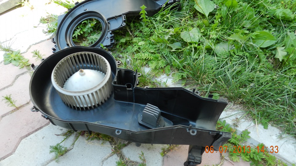

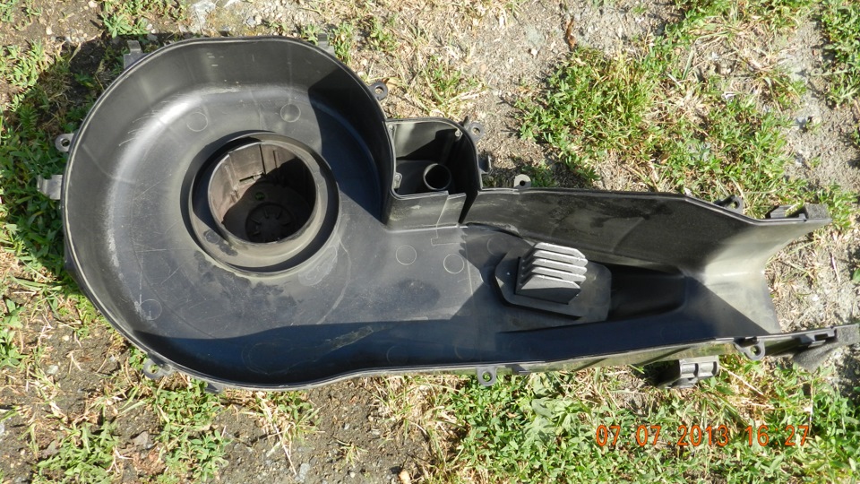

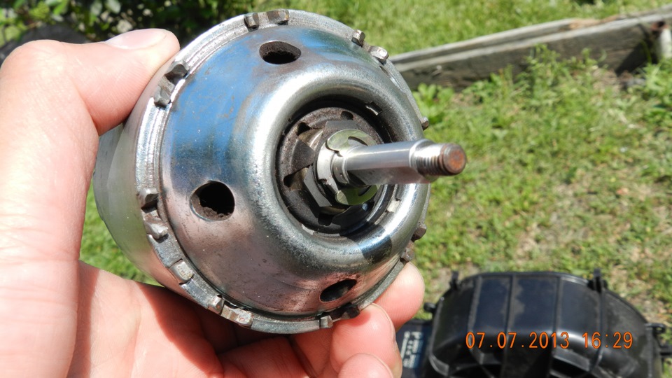

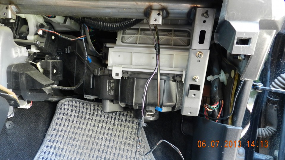

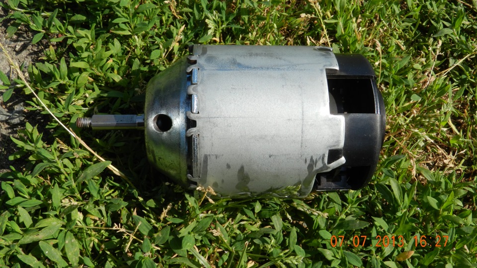

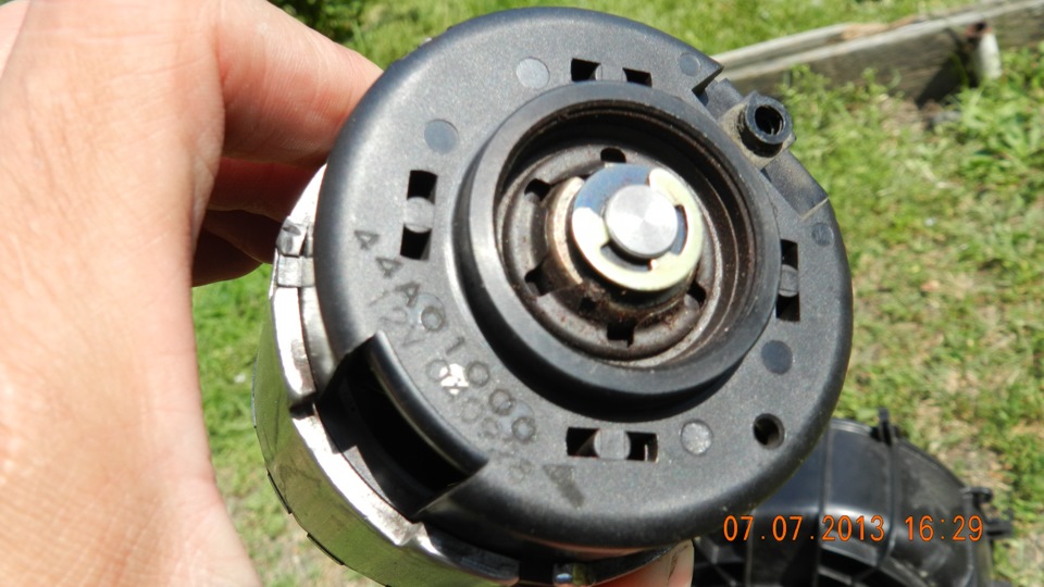

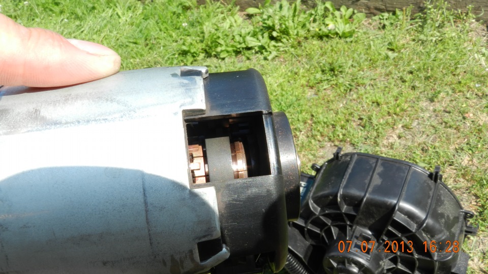

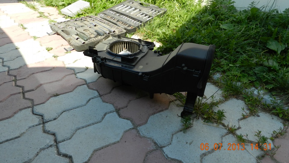

Нужна ваша помощь. Собственно вышел из строя моторчик печки, поломка была реально неожиданной т.к. ничего не предвещало беды ехал по трассе и вдруг начался шум сначала достаточно редкий и в течении 15 мин. он усиливался (звук похож как будто о крутящуюся крыльчатку стал задевать сухой листок). После холодный воздух перестал поступать в салон. Приехал, разобрал, проверил мотор и все стало ясно
Собственно в понедельник во второй половине дня запишусь в сервис для замены-ремонта моторчика, будет установлен с праворукой импрезы с небольшой переделкой. Данная работа с деталью стоит 5000 тыс. при этом дают гарантию, Новый стоит 11000
КАК ВЫЯСНИЛОСЬ ПОДХОДИТ МОТОРЧИК ОТ МИТСУБИСИ: ASX, OUTLENDER 2, LANCER 10. Необходимо только немного расширить дыру под фишку в пластиковом корпусе(куда ставится мотор)
Вопрос такой есть ли какие нить дубликаты, аналоги данного моторчика или же подходит с какой нить другой машины более доступные по цене.

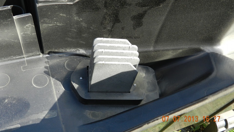

И второй вопрос: Что за радиатор, за что он отвечает в конструкции печки.

"Пуля в пулю"- Cefiro A33, у 32 клемма сбоку, но, приколхозить тоже можно, если гнаться совсем за дешевизной. Свой тоже возьми, может, что-то поменялось… У меня, на "лупатой", подошел
Сейчас почитаю, у меня кстати на моторе разъём находится в нижней части контактами в бок.
тот маленький радиатор, про который ты спрашиваешь — это радиатор охлаждающий резисторы. короче, они скоростями моторчика заведуют.
Понятно, спасибо. Я просто увидел и как то удивился для чего он.
попробуй вкрячить от какого-нибудь таза (да простит нас всех Господь). или от корейца. только по мощности посмотри чтобы подходил. я в свою бывшую волжанку, помнится, вкрячивал девятошный моторчик (бес попутал))). не без колхоза, конечно, но всё работало.
