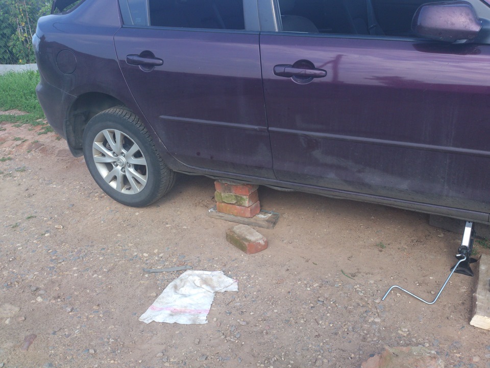

Конечно удобнее всего проводить эти работы в гараже с ямой, но и в полевых условиях тоже все возможно, лично я делал все на даче.

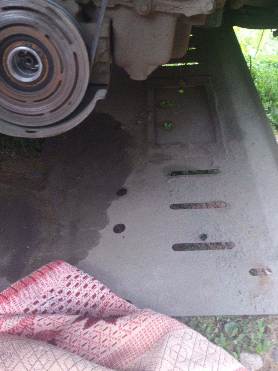

Для начала вывесим машину и снимем правое переднее колесо.
Далее необходимо снять брызговик моторного отсека mazda 3(BP4K56114D), у меня его не было, но к слову, уже заказан =)

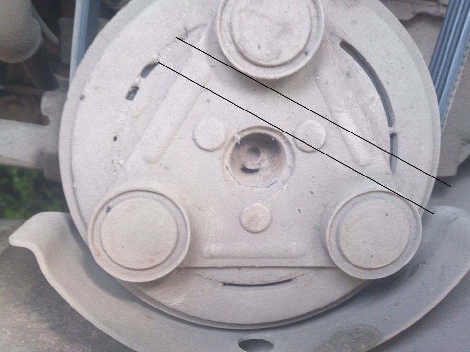

Вот такая картина предстанет перед нашим взором:

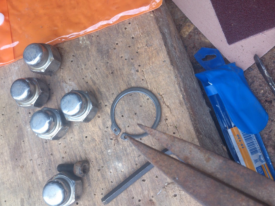

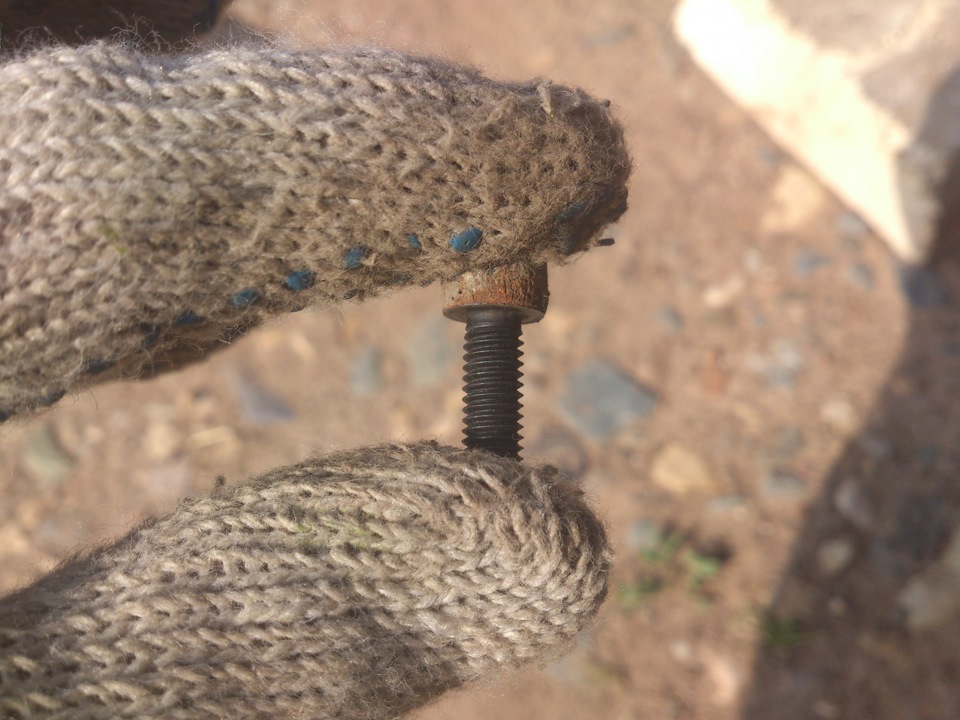

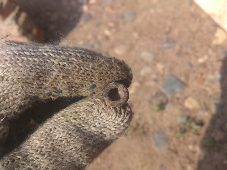

Берем внутренний шестигранник №4, отвертку чтобы застопорить прижимную пластину и выкручиваем болт.
Вот он:
А вот и шестигранник:
Все, прижимную пластину ничего больше не держит, аккуратно вытаскиваем ее. Аккуратно, потому что можем потерять регулировочную шайбу или шайбы (у меня была одна). Вот где она должны быть:

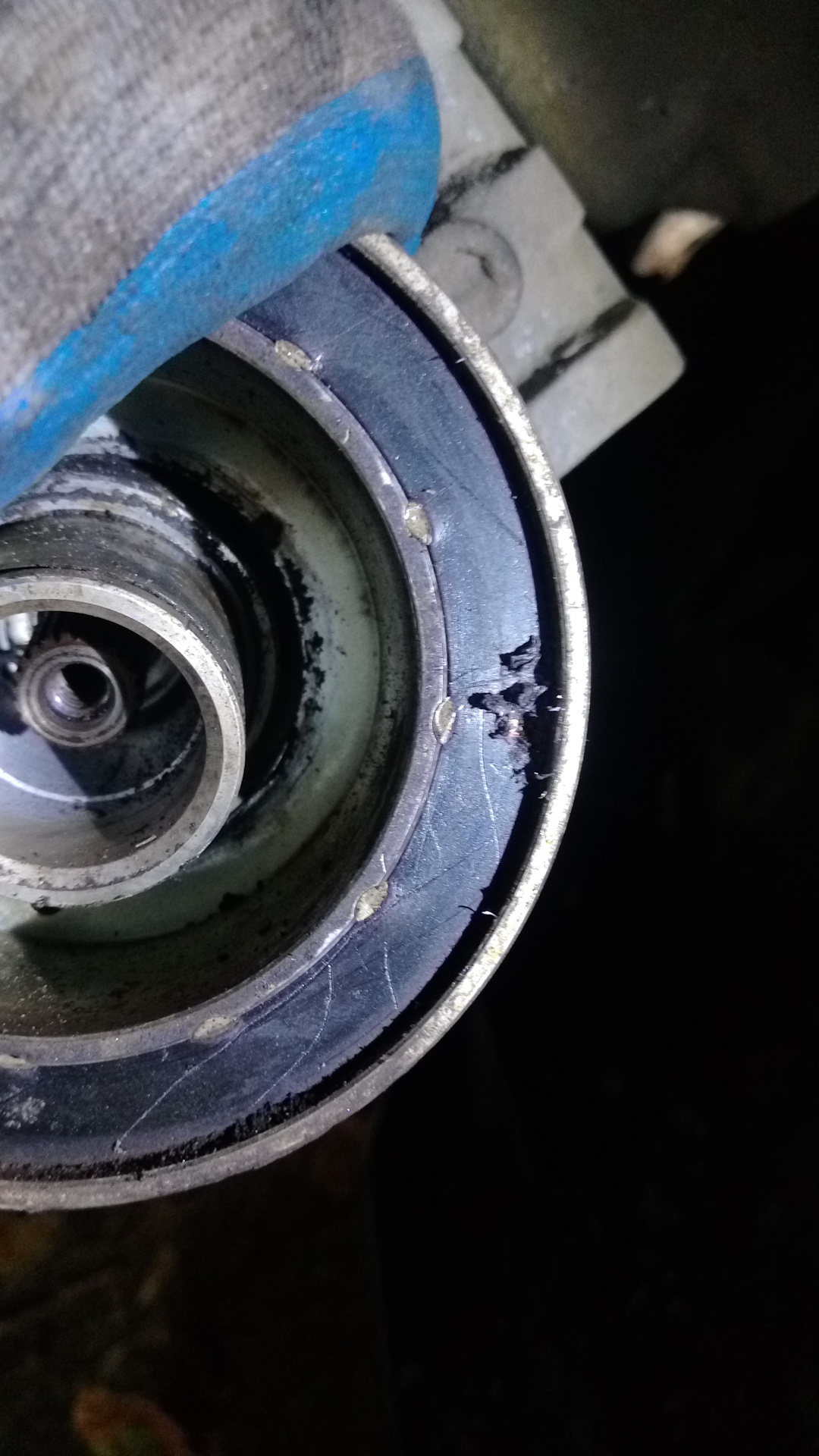

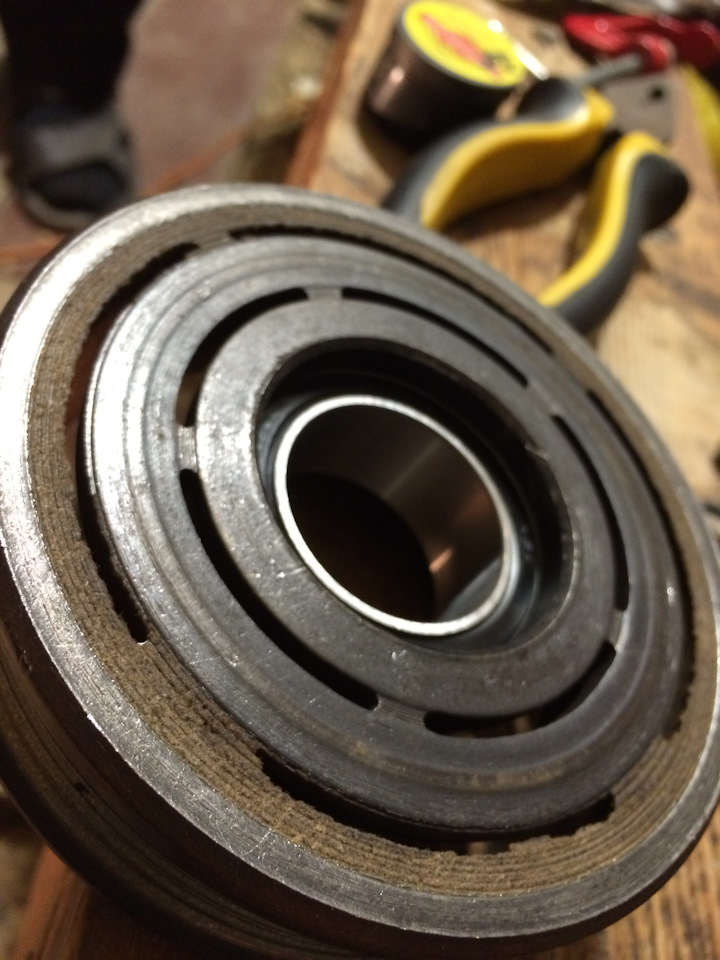

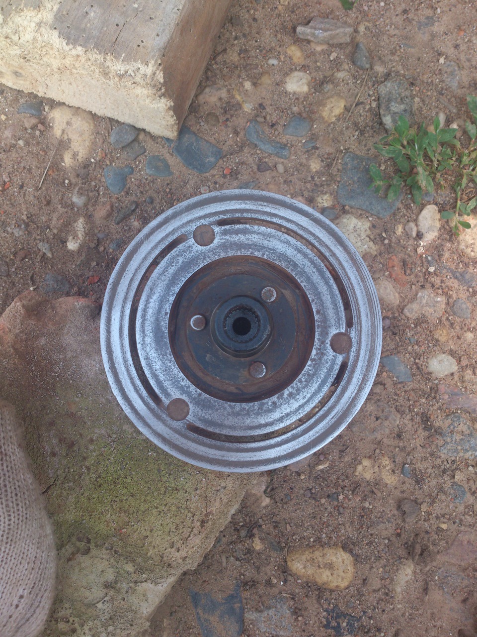

Сразу берем шкурку и приводим в порядок пластину — место ее контакта со шкивом.
Тепреь необходимо снять шкив:

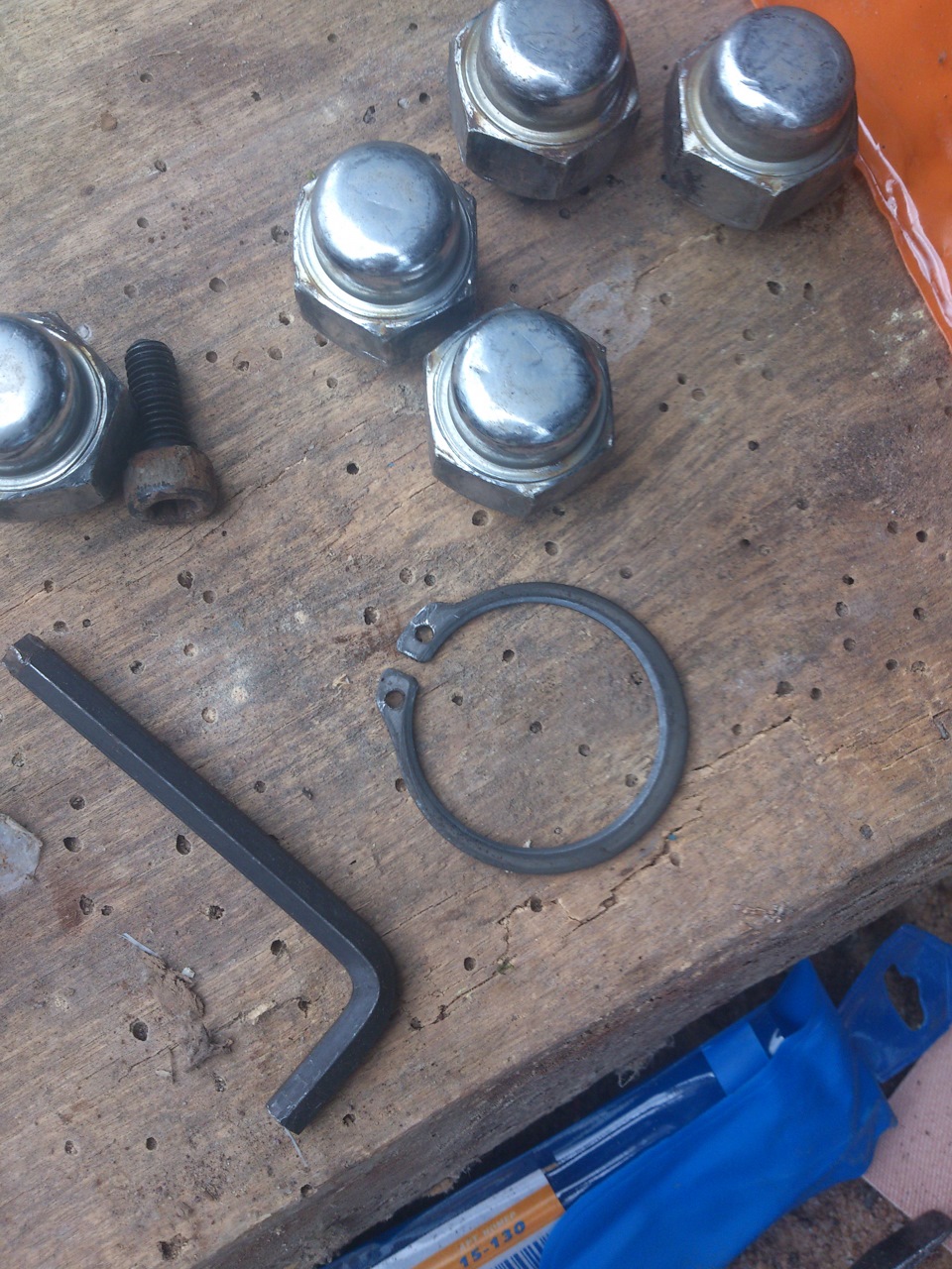

Для этого нужно снять стопорное кольцо, а также ремень. По идее для снятия кольца нужны круглогубцы, у вас в гараже они наверняка найдутся, у меня под рукой были ножницы по металлу ))))
Чтобы снять ремень откручиваем две ближайшие гайки защиты двигателя, полностью снимать считаю нет смысла, в таком положении защита больше нам не мешает.
Далее 4 гайки которые держат защиту компрессора

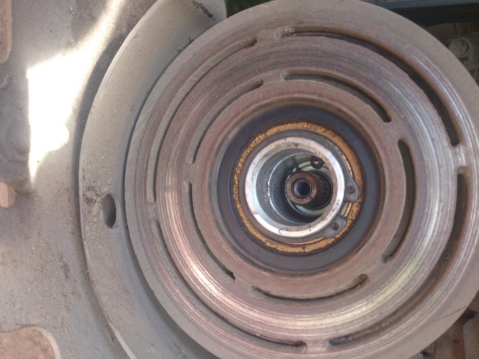

Снимаем защиту и выкручиваем 4 шпильки. Все, теперь мы без проблем извлекаем шкив, а чтобы компрессор не висел на трубках и не дергался, когда мы будем снимать еще одно стопорное кольцо, наживляем его обратно на шпильки.

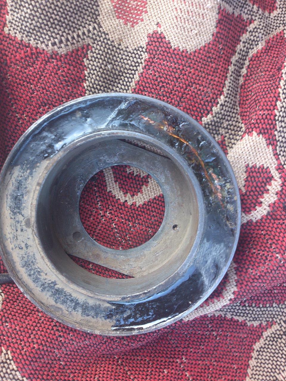

Вот наконец-то мы и добрались до заветного электромагнита.

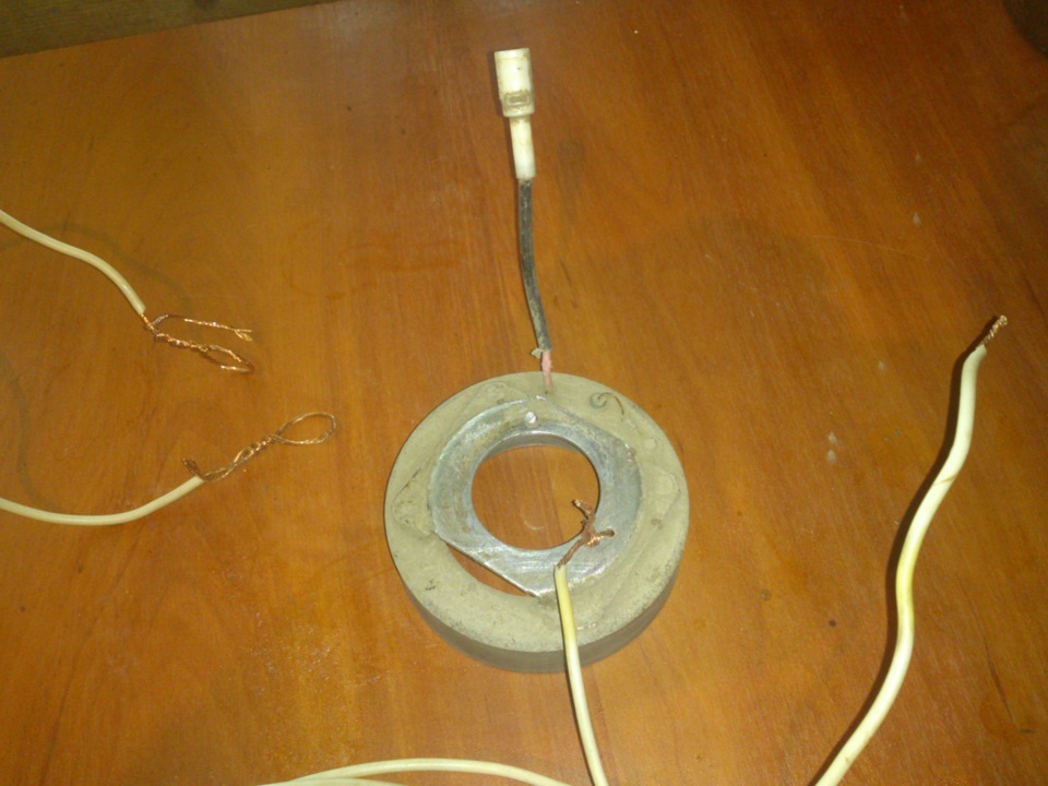

Снимаем стопорное кольцо, отсоединяем питающий его провод и вот он у нас в руках. Давайте проверим его работоспособность.
Скинем клеммы с АКБ и через провод дадим "минус" на массу магнита, а "плюс" на контакт. Магнит не магнитит.

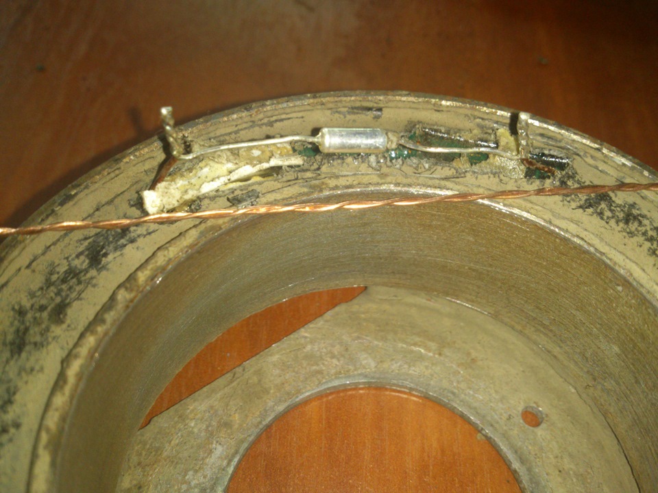

НАходим выпуклую часть, под которой спрятан предохранитель, и аккуратно, без спешки вскрываем.
В принципе должно быть визуально видно, что он взорвался.
Впаиваем на место предохранителя медную проволочку, я впаял две по 0,35 и заливаем эпоксидкой. Даем высохнуть.
Все, электромагнит реанимирован, можно еще раз его протестить.

Устанавливаем магнит на место и стопорим кольцом, ставим шкив, стоприм его кольцом. Для натяжки ремня снова откручиваем компрессор, он свободно висит на трубках, устанавливаем ремень и прикручиваем компрессор. Устанавливаем его защиту, защиту двигателя. Теперь устанавливаем прижимную пластину. для этого вам понадобиться щуп на 0,4 мм. вообще допуск зазора 0,3…0,5 мм. Честно говоря я не думаю, что вам придется подбирать регулировочные шайбы, я поставил ту единственную что у меня была и зазор получился 0,4 мм. Ведь шкуркой мы сняли совсем незначительный слой ржавчины.

А почему вместо меди нельзя купить термопред и поставить его туда в замен сгоревшего, ведь новый термопред стоит копейки +-50 рублей

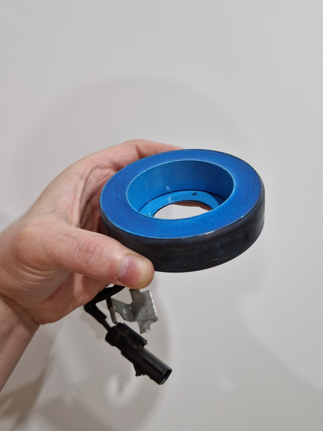

Как думаете такой электромагнит подойдет?
ru.aliexpress.com/item/ai…H&ws_ab_test=searchweb0_0, searchweb201602_1_10065_10068_319_317_10696_453_10084_454_10083_10618_10307_10301_537_536_10059_10884_10889_10887_321_322_10915_10103_10914_10911_10910, searchweb201603_53, ppcSwitch_0&algo_expid=628e1964-684e-4858-8add-b85c1f0846a0-1&algo_pvid=628e1964-684e-4858-8add-b85c1f0846a0
Или лучше купить комплект?
ru.aliexpress.com/item/ai…H&ws_ab_test=searchweb0_0, searchweb201602_1_10065_10068_319_317_10696_453_10084_454_10083_10618_10307_10301_537_536_10059_10884_10889_10887_321_322_10915_10103_10914_10911_10910, searchweb201603_53, ppcSwitch_0&algo_expid=628e1964-684e-4858-8add-b85c1f0846a0-9&algo_pvid=628e1964-684e-4858-8add-b85c1f0846a0
Я не знаю ) советую снять размеры своего и запросить размеры у китайцев. Хотя бы габариты будут биться. А по силе магнита это лотерея. как повезет.

Получается если мы заменим предохранитель в магните на кусок проволоки, следующий раз полетит обмотка его. Из за чего то он ведь сгорает.
Это термопредохранитель, он от нагрева срабатывает, а нагрев от трения. Но можно также поставить опять термопредохранитель вместо проволоки.

Мужики разобрал я значит муфту действительно негожий термопредохранитель но есть и ещё косяк о котором никто не писал на шкиве где соприкасается он с второй частью должно быть покрытие типа как на тормозных колодках так вот это покрытие стирается в ноль почти и начинает метал об металл тереть в следствии трения этого идёт нагрев и выходит из строя предохранитель. Так что внимательно нужно осмотреть сам шкив на присутствие этого покрытия я сам заметил когда начал чистить шкив а перед этим перепаял предохранитель и залил смолой эпоксидной.
Приложи фото, где это покрытие.
Там по кругу смотри нашёл в нете свою сфоткаю у меня там остатки этого покрытия остались у меня пробег 180тысяч
4nail
Вот ещё одну нашёл фотку я думаю это покрытие от скольжения и чтобы включение муфты было тихим а то металл об металл не айс)))
4nail
Вот мой ролик какой стал)))
я у себя такое напыление не наблюдал )
Стёрлось наверное у тебя до конца, кстати собрал свою муфту работает нормально вроде незнаком уж насколько хватит))) У меня со смолой геморой был отвердитель просроченный был чтоли не сохла хотя разбавлял чуть ли не 1:1
vahtanG134rus
Ни какого покрытия не должно быть!

Термопредохранитель 192С 6А, то ли 5А. Не могу рассмотреть.
Спасибо за инфу.
В комментариях ранее писали SF188K.
Самое печальное, что не могу такой найти.
Вчера поставил 192С 10А, он почти в 2 раза больше по диаметру-4,2 мм. Шкив его задевает.
апдейт.
Все правильно писали. Посмотрел даташит на SF188K, он и есть 192С 5А. Диаметр 3мм.

Если это не секретная информация, какой номинал у этого термопредохранителя? и может у него есть какой то номер? спасибо :)
Температура срабатывания, и предельный ток.
Точный номинал не известен, он соскабливается при расковыривании. Но если подумать логически, то выше 100 градусов, где-то 120-150°C. Ну и ток порядка 10 А, не ниже.
Вот такие: www.chipdip.ru/catalog-sh…0=121&p.1089=15&p.1089=16
А вы сами какого номинала устанавливали? Спасибо Вам большое! :)
Я ставил проволочную переммычку, чтоб наверняка :)))))
192С 5 или 6А

Скорее всего, он срабатывает не по температура (192 — это слишком много!), а сгорает из-за большого тока через него. Там ток около 5 А и есть. Терморедохранитель должен выдерживать больше! А для защиты цепи в машине стоит плавкий предохранитель 15 А.
2350
Спасибо :) поставили 192… Заработало! Уфффф…
Если поставили 15 А — то всё отлично!
www.chipdip.ru/catalog-sh…ses/?p.1089=15&p.1090=192
привет я так понимаю что лучше поставить 15а 192. чем 10а 192.
Да, конечно.
А на 240 нормально будет а то чёт у нас в городе нет на 192
При такой температуре обмотка сгорит раньше термопредохранителя. Тогда проще просто проволочку вместо него запаять :))))
194 и 196 то тогда лучше тоже не ставить?
10-20 градусов роли не играют. 180-200

Может сгореть обмотка магнита. Или сгорит перемычка.
я вот только одного побаиваюсь, не сгорит ли какая обмотка в машине или еще хуже что нибудь?
И сколько уже времени на перемычке работает?
3 года. Да не должно быть ничего хуже, чем сгорит обмотка. Ну можно было впаять вместо перемычки термопредохранитель.
