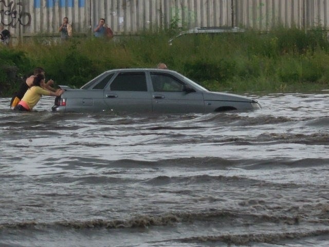

В последнее время часто стало заливать нас дождями, и я собственно задумался о данной проблеме, ведь мой друг реально попал на замену движка!
Я имею ввиду, как действовать лучше, если реально попал в реальный потоп на своем автомобиле!
Считаю данный вопрос действительно проблемой и прошу всех высказаться по данному поводу ( юмор тоже приветствуется)!))

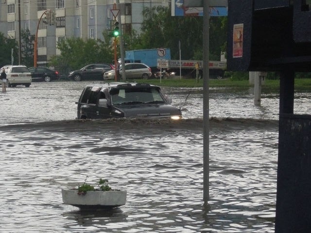

Ну у форя глубина преодолеваемого брода как у прадо 150! На боровском шоссе когда потоп был я решил не разворачиваться и проехал вода была по ручки девушка испугалась хах! Владелец лексуса LX570 ехавший перед мной не рискнул развернулся.Кстати зеваки там че то снимали, думал на ютью бе себя найду ! Воды не реально много было в том месте! Если слышал это Солнцево боровское шоссе!

Я плавал чуть ли не по фары )))) похер, главное в воздухозаборник не хапнуть. Есть спек фильтры. Они типа нулевика. И воздуха больше хватает и воду отталкивает.
+1 шноркель наше все
Ну и дизель брать конечно
Двигатель накрывает от гидродинамического удара. Вода в цилиндре несжимаема, увы ((( Если уж, попал в "по пояс", машину не глушим, иначе она может не завестись при противодействии глушителю водной стихии. В воздухозаборник ставим фильтр для волн. Пойдёт и мокрая тряпка, только без фанатизма, воздух должен сквозь ткань проходить. Таким образом, волна в воздухозаборник не попадёт. Я бы отсоединил воздушный фильтр и поставил защиту после него. И двигателю дышать легче и выше точка забора воздуха. Можно приколхозить временно туда самодельную трубу из проволоки и полиэтиленового пакета, подняв место забора воздуха, под самый верх капота. В армии ещё ставили клапан на выхлопную.
