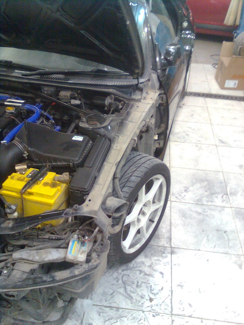

Что мы имели:
1. Косяки на обоих левых крыльях (кто следил за зимними "боями" тот помнит)
2. Не одевающаяяся сетка на "Варис" т.к. там теперь впереди радиаторов добавилось :)
3. Белые поворотники которые были только у меня (даже у Майкла Джексона не было) бедные уже устали совсем — пожелтели, все в трещинах, в одном месте уже куска нет, там скотч…

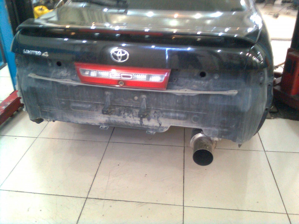

4. Заднюю накладку не одеть, т.к. вопервых см. п. 1. а вовторых "дупло" сзади теперь больше чем вырез под него ) ) ).

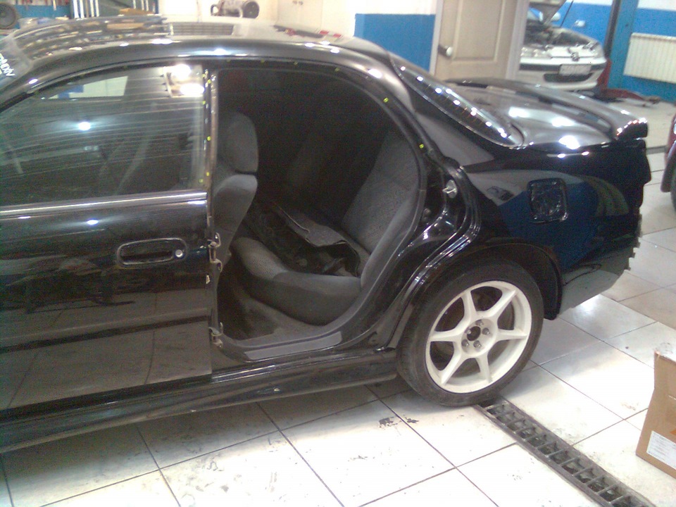

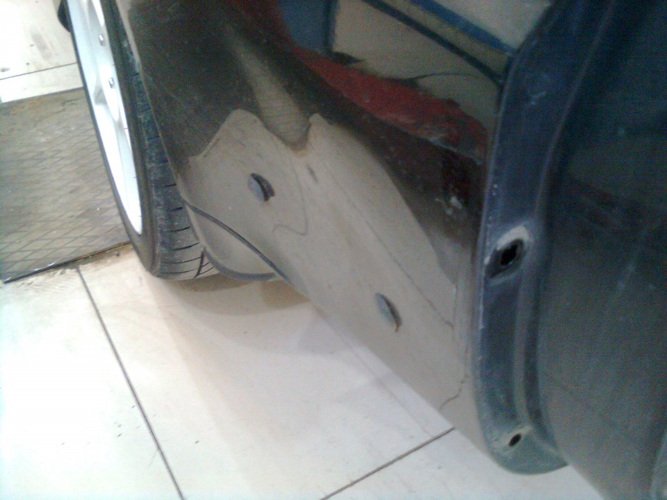

1. Поехали — разбираем всё что нужно, и в малярный цех )

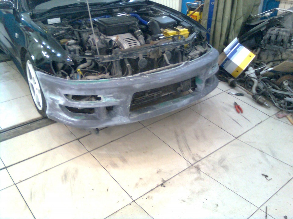

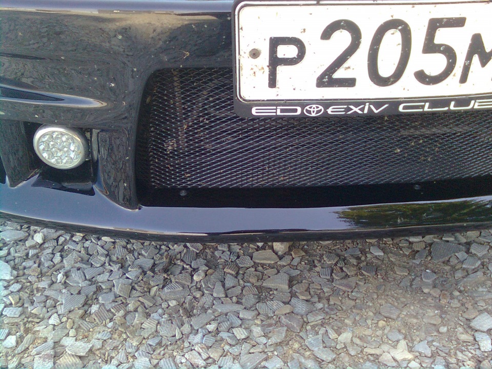

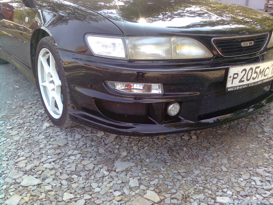

Вобщем взвесив все за и против я решил заказать новый, а старый продать (сечас он уже стоит на машине Андрея andrey-st202) Но не просто новый, а немного другой: Вопервых уменьшить "полку" в центральном вырезе, чтобы сетка встала, а вовторых сделать сразу места под поворотники не под дорестайловые оранжевые а под туманки от 120й короллы — тем самым раз и навсегда закрыть тему с белыми поворотниками. Для тех кто не знает — они по форме почти такие- же, чуть выше (на несколько милиметров) и внутренний скос чуть под другим углом — а так — красота: не просто белые, а ещё и хрусталь! новые, всегда в наличии и относительно не дорогие (т.к. их делает фирма Depo в том числе…)
Схема такая: покупаю королловские туманки, переправляю их Ивану в Кемерово, который делает бампер — он лепит сразу под них — отправляет мне — подгоняю по месту, на машине — и вперёд в малярку вместе с машиной )
Вот что получилось в итоге:

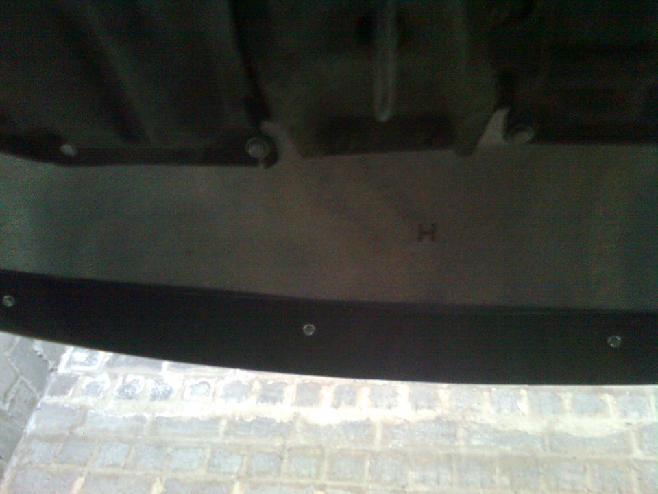

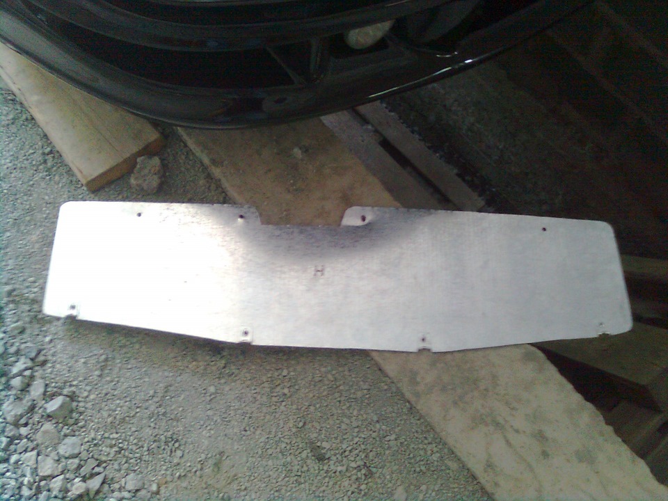

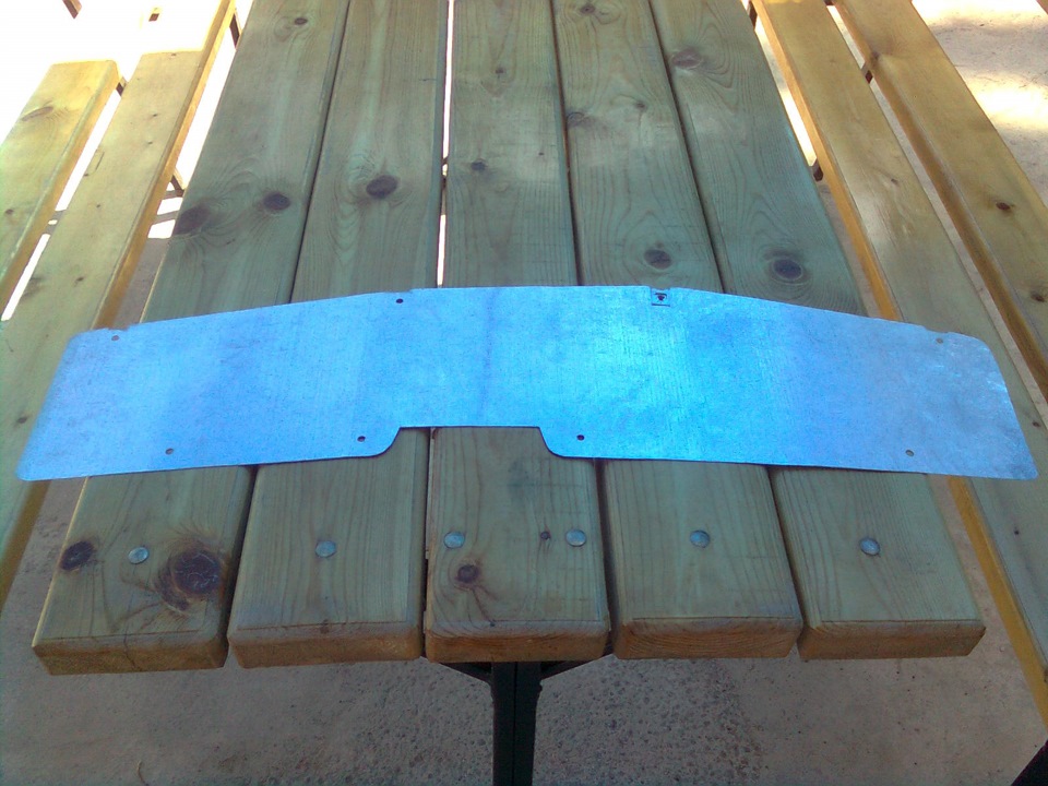

Но это ещё не всё. Ещё я изготовил из 0.7мм оцинковки вот такую штуку:
Она выполняет 2 функции — вопервых это надёжное нижнее крепление бампера (вместо 3х "палочек" которые стояли раньше), а вовторых получилась типа нижняя кулинг-панель, теперь весь воздух через центральный вырез задувает под капот, а не половину под днище как раньше, под капотом стало заметно прохладнее!

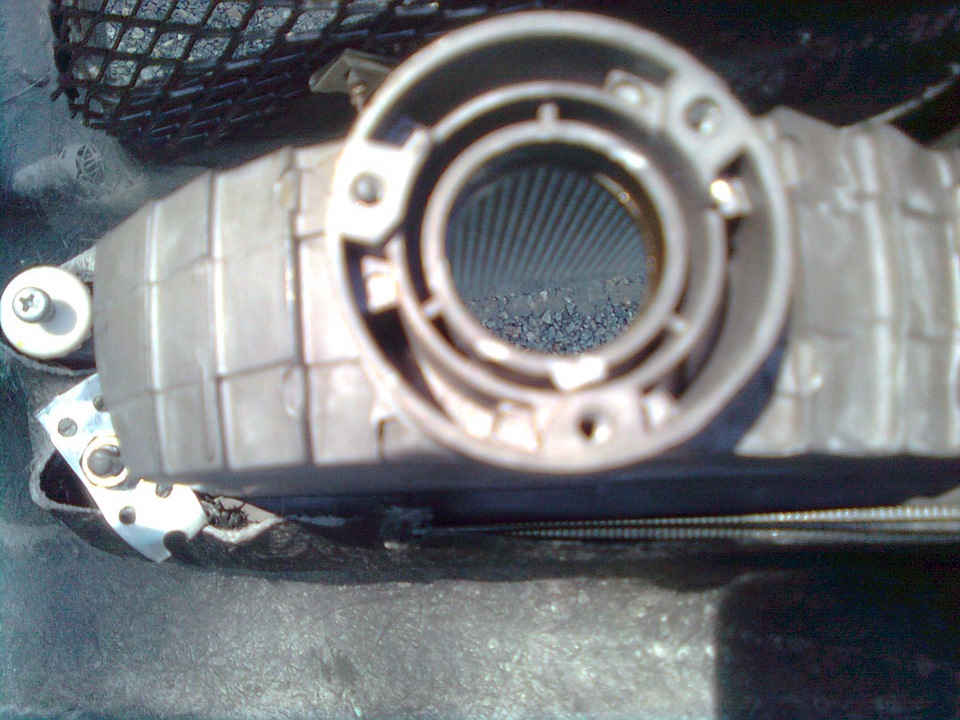

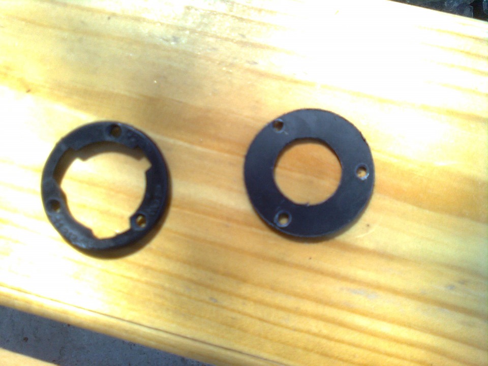

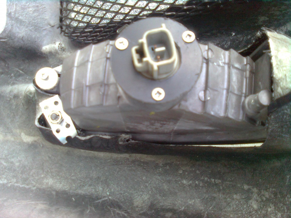

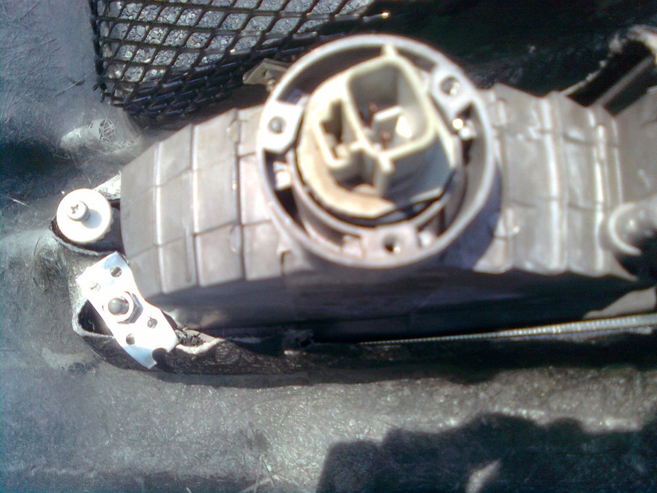

Ещё у некоторых наверное возник вопрос: как поставить наши лампочки от поворотников с нашими разъёмами в туманку, которая вобще-то предназначена под лампу НВ4? Я тоже сначала боялся, т.к. не люблю колхоз, но не так уж сложно всё оказалось, так маленкий "колхозик" )

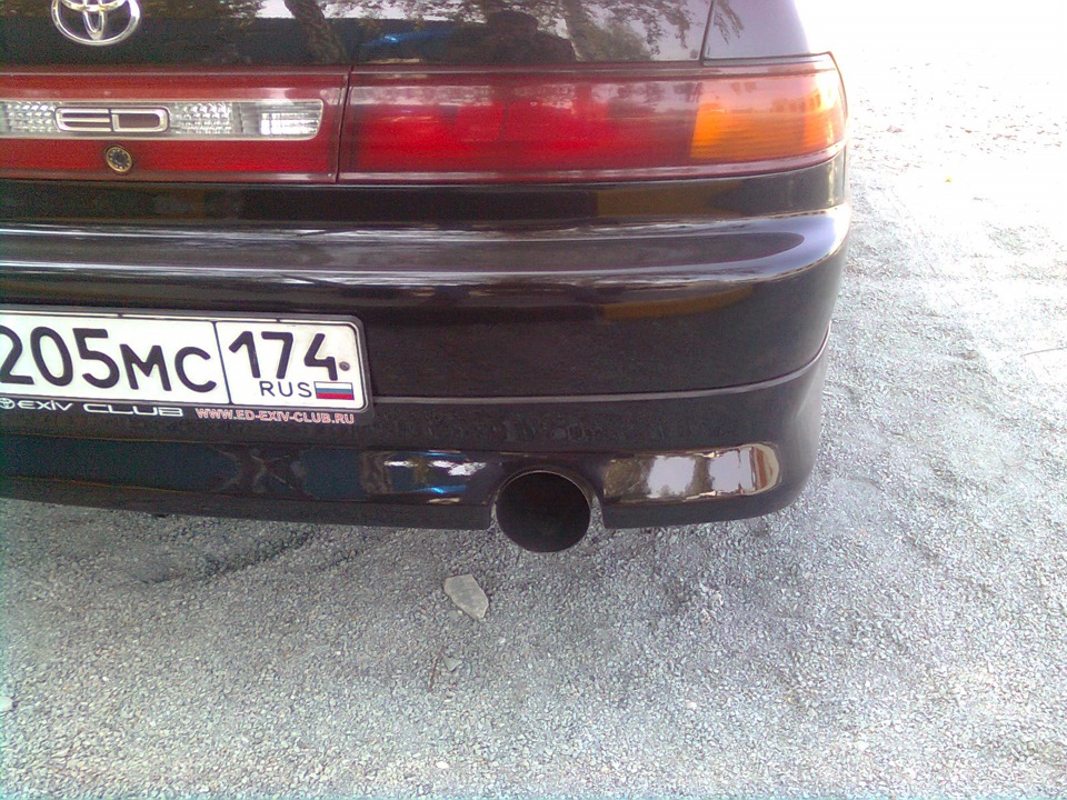

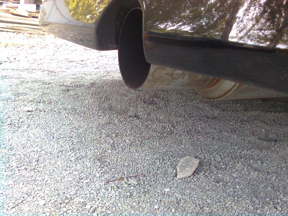

4. Задняя накладка. Тут ничё особо интересного — просто перелепили вырез под дупло на побольше и в малярку ко всему остальному )
Всё вышеперечисленное было покрашено / установлено, затем вся машина была очередной раз отполирована и покрыта жидким стеклом. Сейчас она красива, как никогда — вся блестит-горит, на ней нет ни одного косяка, обвес и все такое ) А поворотнички ммм… уже машину закрыл, пошёл, а ещё раз оглядываюсь :)

цена бампера и адрес?
чтоб сразу заказывать под эти поворотники
Цена 8к, но вот как он тебе сразу сделает, я не знаю, я ему сначала эти туманки передал, а он уже потом сделал под них и то наш маляр ещё за ним доделывал… Телефон его в личке.
а что именно доделывал?
Ну не вывел он все линии чётко под эти туманки, (где цепляет, где наооборот щели) пришлось доделывать.
