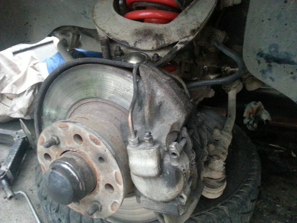

после неплохого краша подвески на днях (в плоть с воскресения- зад полностью, пн перед права, вт перед лева) менял все, заодно и узнал что шаровым кердык, поменяли и шаровые и резиночки стабилизаторов)
намучился с крепежом стабов — болты срывались как не знаю что — пилил, сверлил, ставил нормальные болты…
и заставили каждый долбаный болт промазывать смазкой )
а еще и бонус, на заднем мостту увидел неплохие подтеки, как оказалось тормазуха, замена тройника, подкачка тормозов ии… оказывается тормоза с которыми я столько ездил были только "на половину"

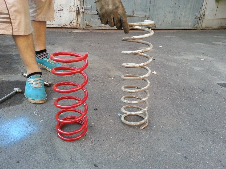

Машина стала значительно ниже но не "заниженыйтазрадуетглаз" на повороте держит нереально, раньше крен был очень злостный, результат на лицо!
