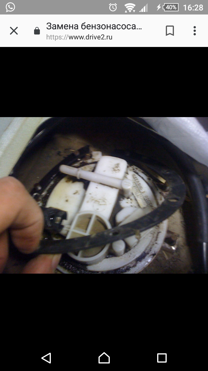

Чтобы вынуть бензонасос из корпуса, надо отогнуть защелки и аккуратно вытянуть вверх по пластиковым "рельсам"
Мы получили доступ к фильтрующей сетке. Посмотрев на состояние своей сетки, я засомневался, способна ли она вообще хоть
что то через себя пропускать… Снимаем ее просто потянув на себя.
Дальше отгибаем защелки и вытаскиваем электромотор бензонасоса, который я собирался заменить.

Всем привет!сверху бензонасоса в этот факин кружок поделенный крестиком поднимается бензин! Что это такое та?)))как лечить?
Как это поднимается, у тебя бенз на месте соединения патрубка с насосом случаем не просачивается?
Нет) в том то и дело.сверху есть кружок поделенный крестиком насос утес в него и поднимается бензин

А разве крышка стакана бензонасоса должна до корпуса доходить? Пружинка же стоит специально, что бы этого не было.
Вопрос: перед установкой бензонасоса в сборе — если в большой стакан налить немного бензина — он должен в нем остаться или будет потихоньку капать?
При разборке не обратил внимания на нижнюю черную пипку(что в стакане стоит), при сборке — заливаю бенз — а он через эту пипку капает.
