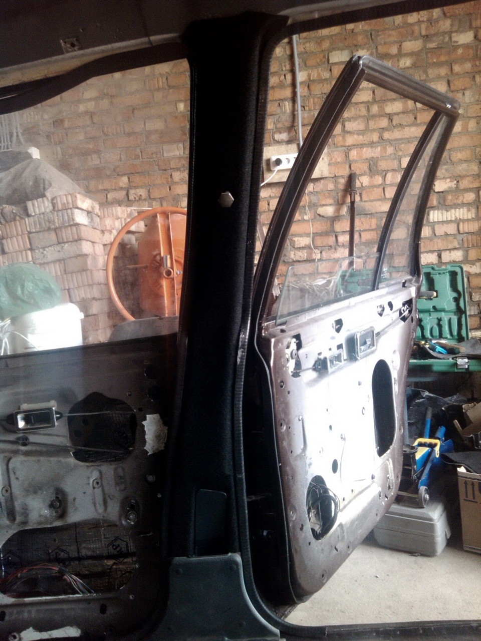

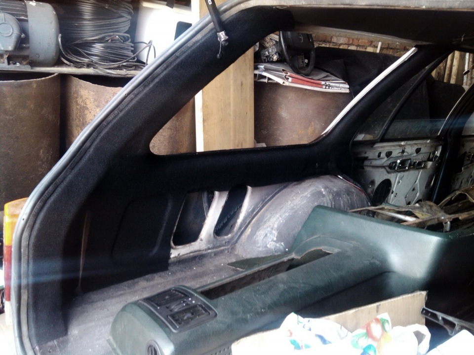

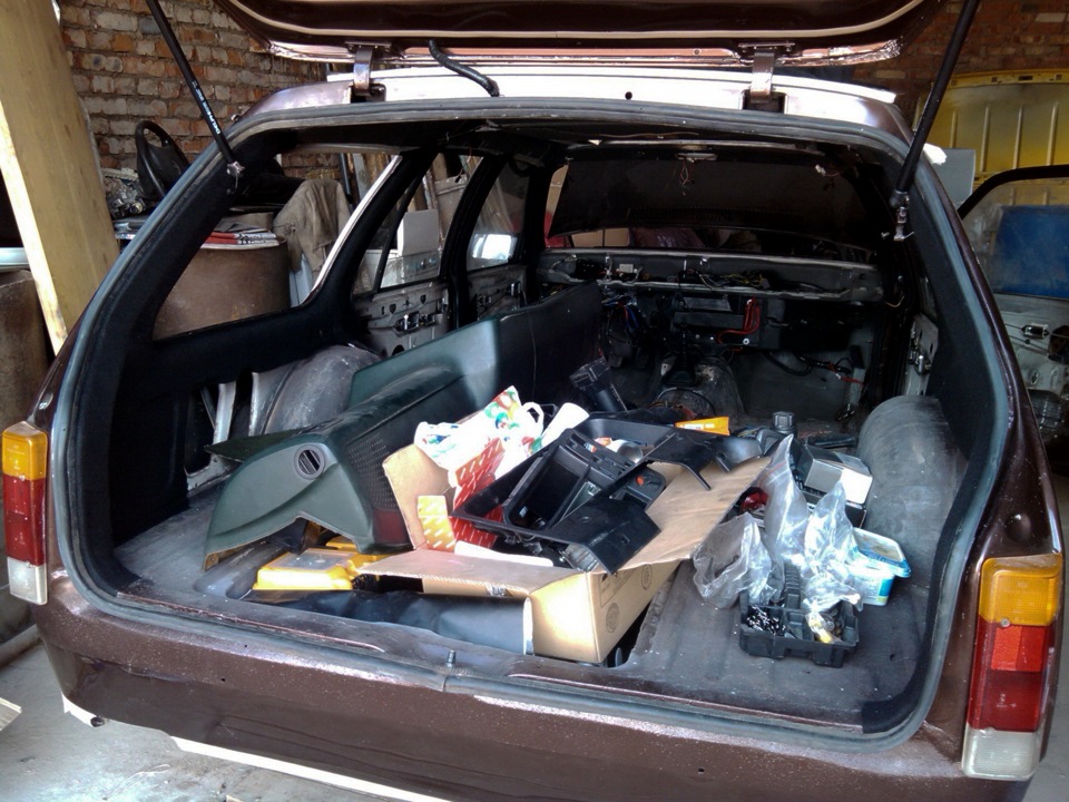

Такое дело, в оригинале должен быть винил чёрный на передней и центральной (между дверями) стойках, багажник весь "лысый" с завода, никаких накладок и чего-то подобного не существует в принципе, и пришлось посидеть, подумать, поизобретать. От родного винила там разве что память осталась, никаких следов его существования уже нет))) Пришёл я в итоге к практичности — обтянуть всё карпетом чёрным. Спереди на стойки ставятся накладки, поэтому там железо не видно (хотя я и перед обтянул на всякий), центральные стойки возможно позже обтяну алькантарой "по пояс", из которой потолок сделал, задние может тоже под настроение. Но! Именно теперь я могу ставить потолок, т.к. он перекрывает все стойки, а что бы его снять, надо снимать боковые стёкла багажного отделения и лобовик (ну и корки-резинки дверных проёмов). Логическая цепочка такова, увы это издержки конструктива многих старых автомобилей…

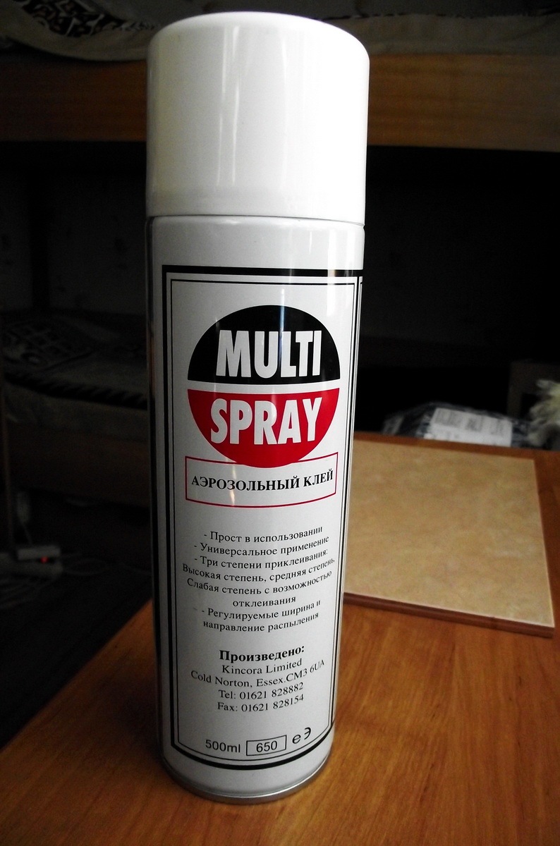

Забыл добавить, карпет фирмы Kicx (чисто чёрный), а клеил карпет этим клеем
И ещё совет, кто с карпетом не работал — уклеивайте/укрывайте всё, на что не должен попасть клей. Разлетаются белые "сопли" из распылителя в радиусе полуметра, с некоторых поверхностей снимается крайне сложно…

piccy.info/view3/3934679/…0c5ab535f1f5334197053f26/
я вот про ету
Да при чём тут это вообще. После проклеивания оно прорезано всё. Выше читай, я всё написал
хм, по моєму там прочность не очень будет. ТОесть если надавить в ту область, где видно виемку, которая карпетом уже покрита, она же не будет прочная, будет прогибаться
Так а при чём тут выемка? На фотках обрати внимание на двери, думаю всё поймёшь
тоесть возле крила, там где есть отверстие, но которое уже покрито карпетом, там под етим карпетом вибра?
Там, насколько это было возможно, в полостях крылья проклеены, как и двери
Привет из ОпельРекорд форума! смотрю ти без заводских обшивок лепил карпет. Звук из улици не слишен во внутрь? У самого ети обшивки уже потрепание, заморачиваюсь как лутче зделать. ДУмал поиграться с епоксидкой и стекловолокном
Привет. Ну на самих стойках вообще ничего не бывает с завода, кроме винила, и то только средняя и передняя стойки. В багажнике стойки вообще лысые с завода. Я буду ещё короба делать по бокам, а крылья задние через окна у меня обклеены вибропластом, арки задние в салоне бимастом
Красота)))
Когда появится потолок, салон и короба сзади, вид должен стать отличный :)
