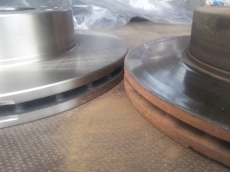

Сегодня передние колодки 2000р TRW и диски 2800 REMSA.
Времени заняло два часа. Гемор был в покупке шестигранника на 14, а затем сто потов на откручивание скобы суппорта…

У меня TRW колодки на переду отходили 15 тыщ и остались от них одни основания, ставил вместе с новыми дисками TRW, как показала практика (не только на фургоне, но и на легковых) новая линейка колодок TRW с наклеечкой COTEC хорошо стоят, отлично тормозят, диск тормозной не убивают, черноты на колесных дисках нет, но ресурс в 2 раза меньше чем у старой версии, в итоге перешел на REMSA…
Отпишись потом пожалуйста на сколько хватит твоих TRW.
Трв уже проверены, ровно 15 и выхаживают. По зиме чуть больше, по лету меньше.
ну тогда я спокоен, у меня мысли закрадывались что проблема в закисающих направляющих… Диски не рано поменял?

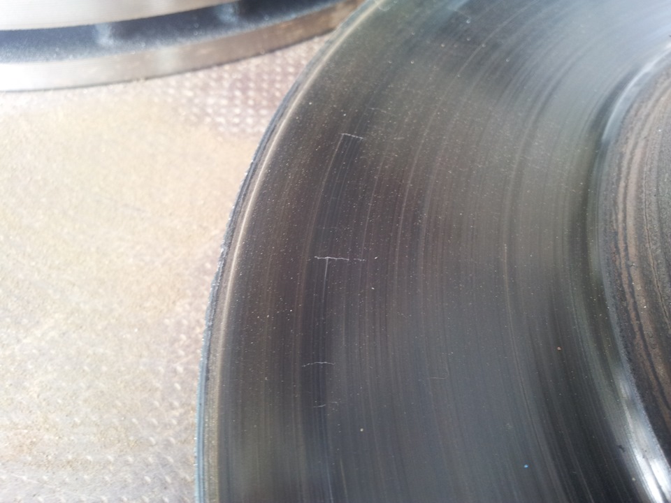

Трещинами пошли. … хотя честно говоря не удивлен, с моей манерой езды)) и город тоже сказывается. … по трассе думаю менял бы тысячах на 100

на дисках трещина ведь пошла?

И не одна трещина… их много. Собственно этл и есть основная причина замены. Рулевой я пока только правый менял, левый в норме. Бери MOOG, они не дороже 500 рублей, а ходят ооочень долго. У брата шаровые отбегали больше 300 т.км.на Транзите.
