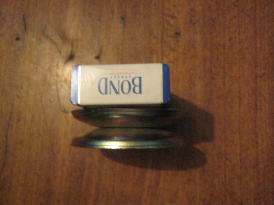

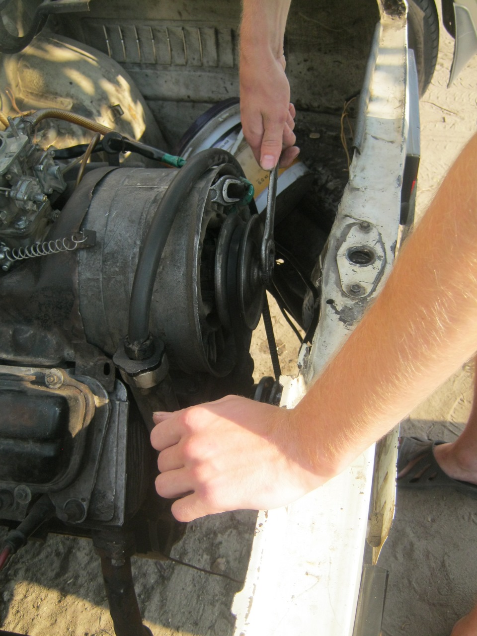

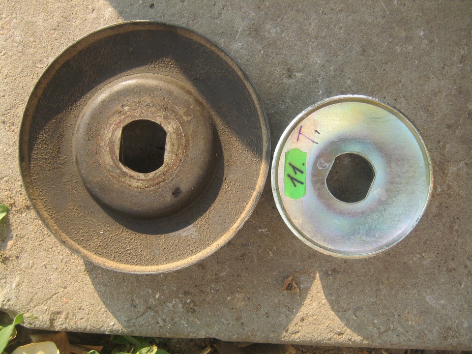

По совету os3Da, за что огромная ему благодарность, прикупил сегодня шкив на генератор от таврии и примерял его, придётся чуть чуть поработать напильником.
З.Ы.Цена вопроса вообще порадовала.

диаметр шкива очень мал, если будеш разгоняться на прямой передаче выше 90 км/ч, то в скором времени придёт хана подшипникам гены- и это малая из зол, ибо при таком диаметре и максимальных оборотах колена частота вращения якоря генератора привысит критическую !

С тем же успехом можно было наложить больше шайб в родной шкив… Ремень то всёравно теперь нужно короче…
Та нет, шайбы я итак все перекинул и еле закручивал его, больше шайб-не выход.Ремень завтра пойду покупать.
