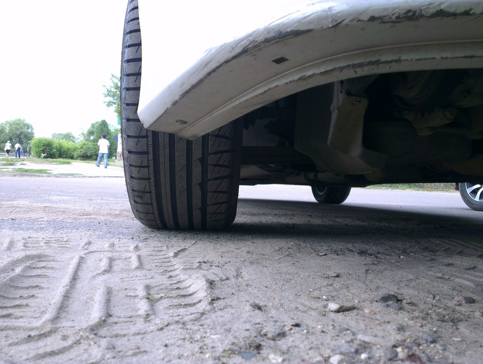

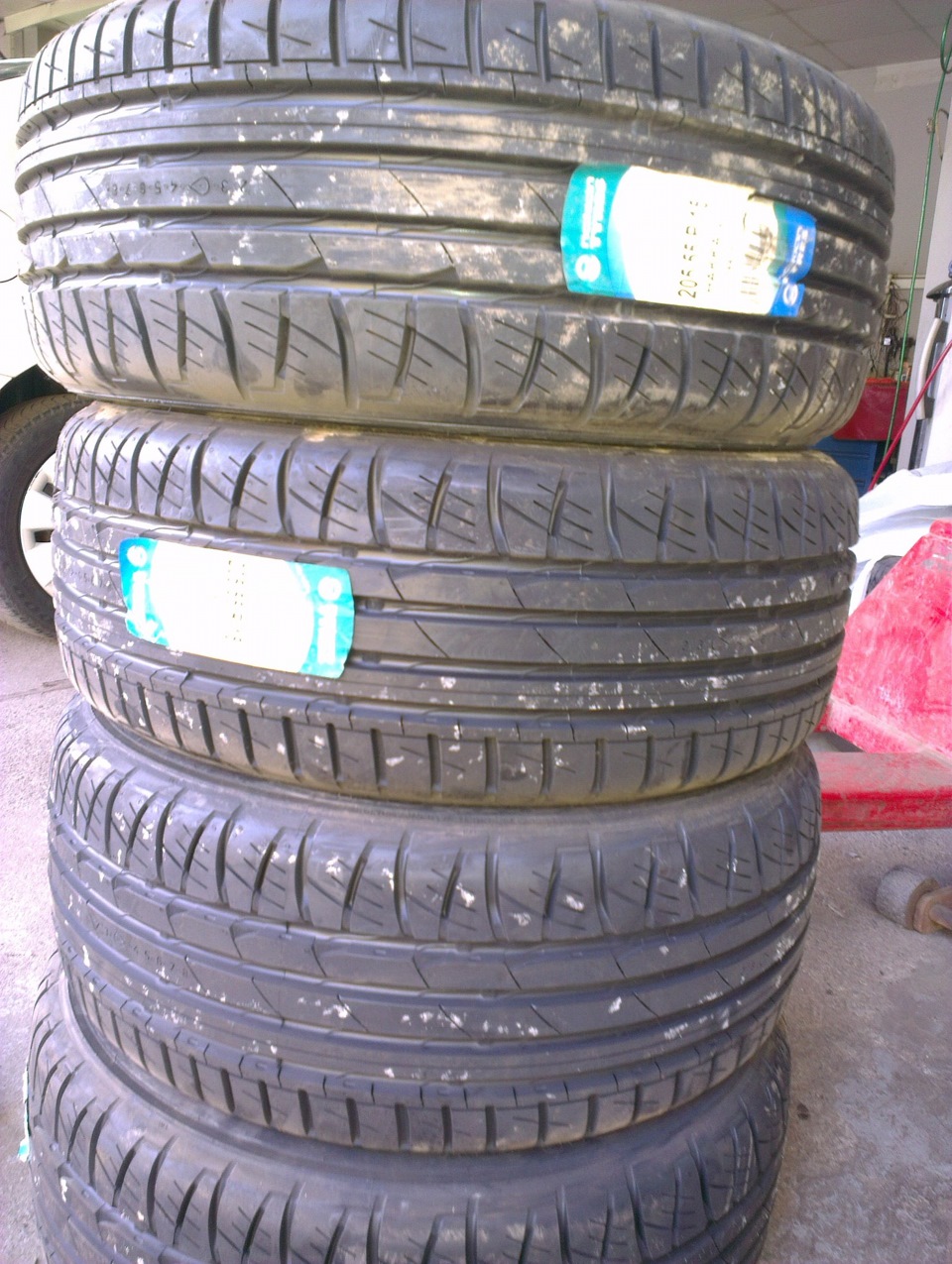

Резина откатала свое уже…решили обновиться, и наткнулся я на очень интересное предложение в интернете, как раз то что искал, Nokian Hakka V да еще и размер редкий 205х55х15, везде она стоит 6000р за балон, я урвал за 2700р штука (отдавали по себестоимости) так как склад освобождали.
Резина оригинальная привезена из Финки.
На машине смотрится отлично

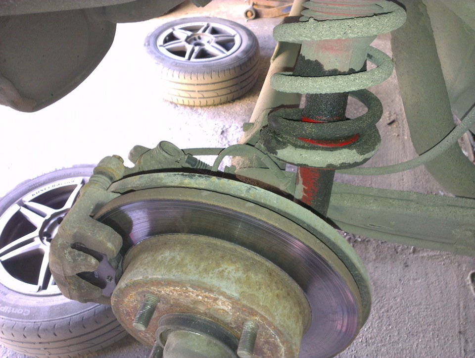

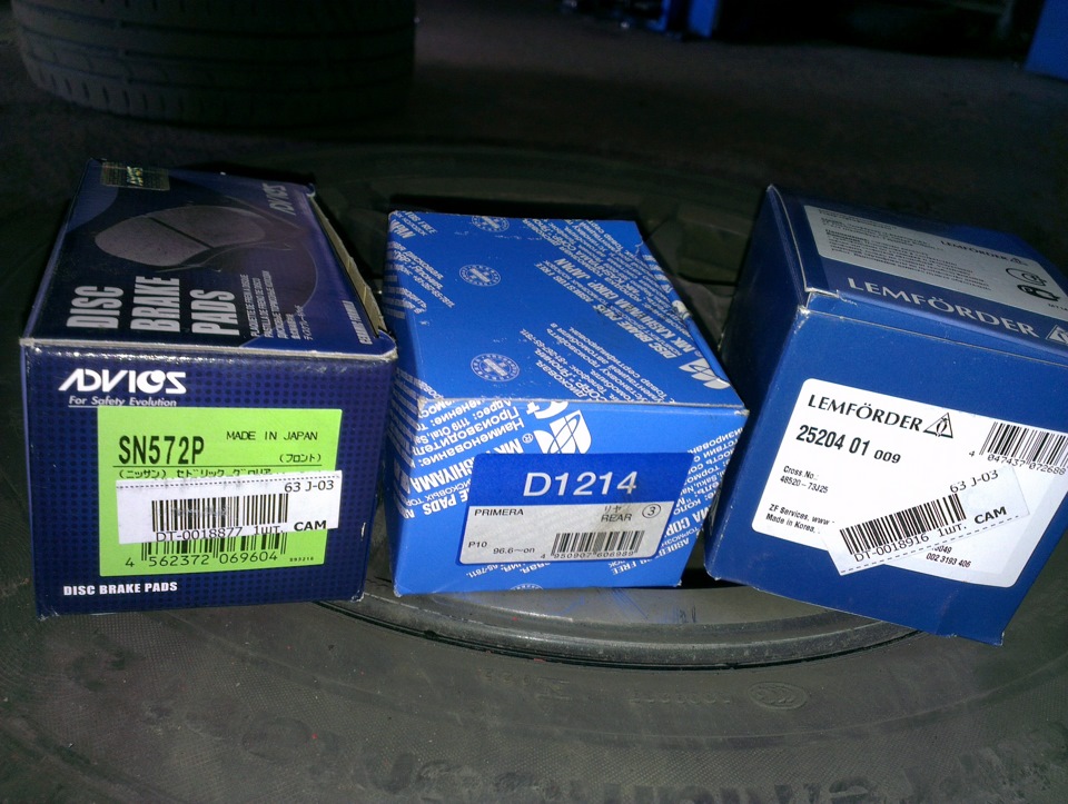

Друг мне ее удачно забортировал в шинке, и пока машина висела я колодки поменял по кругу, на двухпоршневые тормоза взял по совету колодки Advics (сделано в японии, поставляется на конвейер тойоты и ниссана), а задние взял Кашияма.

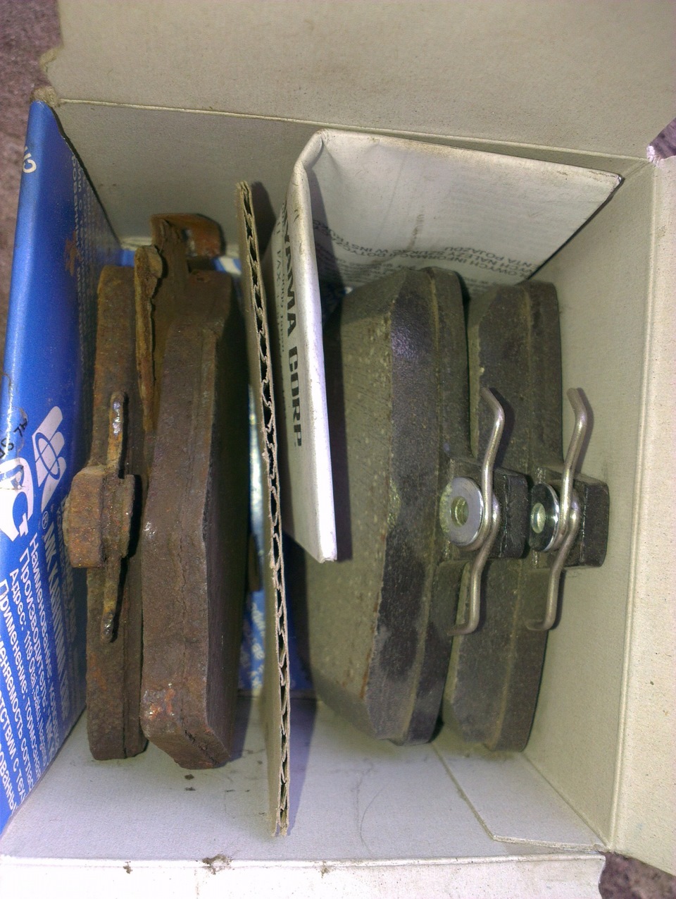

Задние колодки были в хлам на одной стороне там где у нас суппорт клинил (ЗАПИСЬ в бортовике)
Когда начал ставить задние колодки, пришлось пое***** так как грязи много было поршень пришлось разработать, и на другой стороне заклинило направляющую (туда я не лазил с момента покупки авто в сентябре) …пришлось снимать скобу и в тиски…
Вообщем все сделал, теперь тормоза полностью исправны после зимы.
Еще обнаружил что потек амортизатор после зимы…печально ((((
Теперь прикатываем резину новую и колодки около 300-500км в щедящем режиме. Но уже машина тормозит намного лучше.

Колодки Радуют меня Адвиксы эти )
Отличные ! на холодную легонько поскрипывают правда чуть чуть )
Пылят сильно? пока что прикатываются у нас не пищат ниче…
Они вообще не пылят
))))) Там состав у них "метоло-керамика" пыли нет .
шикарно то что надо…и тормозят отлично.
я уже 2й комплект поставил ( первый снял просто диски протачивал ) меня устраивают полностью . Пусть чуть дороже но они того стоят !
Да как дороже… не дорого по мне 1600 всего… оригинал 2500 кстати. аналог ATE 1900 вроде.
