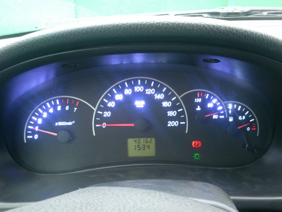

Решил поменять цвет приборки на белый.
я уже знал какой цоколь нужен, но у меня как раз был кусок диодной ленты белого цвета, и я подумал, что могу воспользоваться ей)
Для начала демонтаж, ничего сложного нет, 4 самореза (2 верху 2 внизу), правда чтобы вытащить ее, понадобиться ловкость рук)) главное не переусердствовать, а то можно сломать!
А теперь главное! цвет приборки изначально зеленый, и это не цвет лампочек, это цвет наклейки со шкалой, т.е просто поставить диоды белого цвета, эффект не даст, необходимо полностью разобрать приборку, вот тут понадобится спокойствие и аккуратность, т.к. она состоит из нескольких частей а пластик хрупкий!
Когда разобрали, нужно аккуратно снять стрелки, после чего отклеиваем наклейку шкалы, чтобы добиться другого цвета, нужно стереть зеленую краску с наклейки, я это делал растворителем 646, сразу предупреждаю делать надо аккуратно, и стирать именно ту область где зеленая краска, и не трогать месть с клеем! После чего я взял диодную ленту и порезал ее на 3 части по 3 диода. после чего я взял взял цоколь лампочки которая вставлена в приборку с задней стороны, вытащил от туда саму лампочку и припаял к ее контактам диодную ленту( каждый отрезок к разному цоколю) главное проверить полярность, иначе можете перепутать, там немного смещенные контакты.
До окончательной сборки я примерял подавая напряжение, чтобы проверить что все работает. Надеюсь у вас все получится тоже первого раза!
