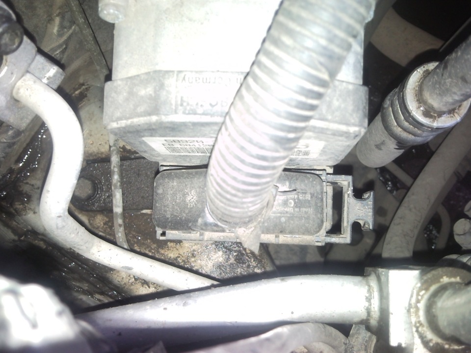

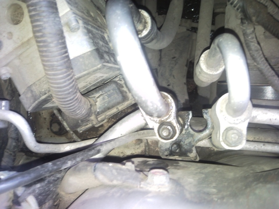

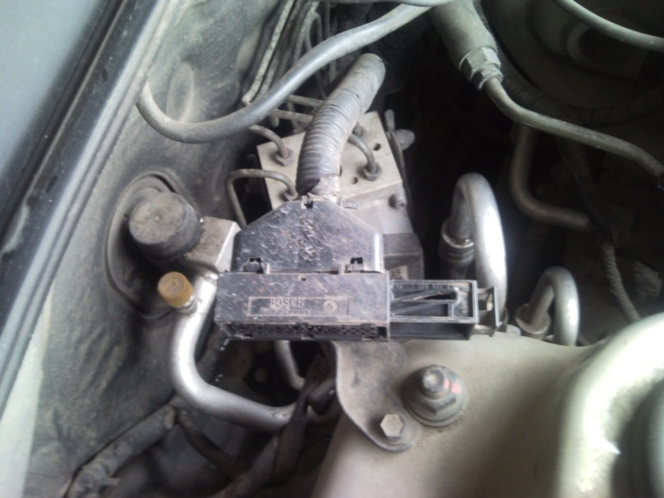

Решил себе тоже сделать… хотя чиповка помогает, но руки все, же чешутся). Скажу сразу, народ не тяните за разъем, в котором надо перерезать проводок…с боку разъема увидите фиксатор, тянете его вправо…(только мне пришлось поддеть его отверткой, ни как не хотел вылизать) Да и еще перед снятием фиксатора, лучше сдвинуть трубку кондея в сторону радиатора, так будет больше места
Впечатление после проделанной операции, такое… как будто до этого не до конца убирал ручник.
Добавил более подробную информацию. (6е фото)
P.S. Фото прислал мне лично MaxwellMad с …mysonata…

На предпоследней фотке вроде видно коричневый! который ближе к фиксатору
А какой провод резать надо?
