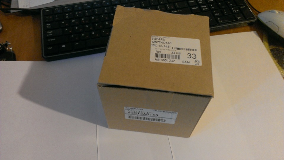

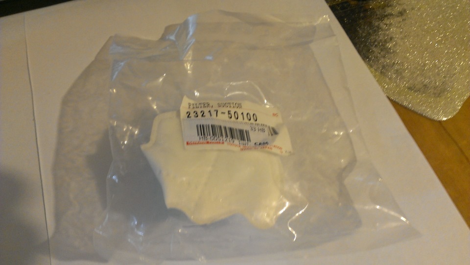

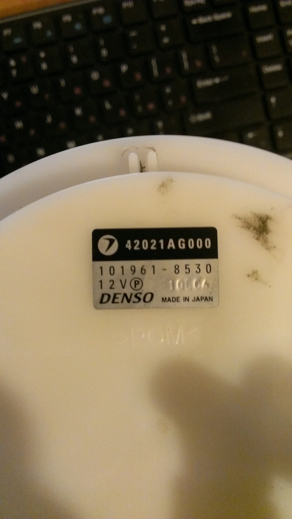

Фильтр топливный (оригинал) — 42072-AG140 — 2 179,01 р.

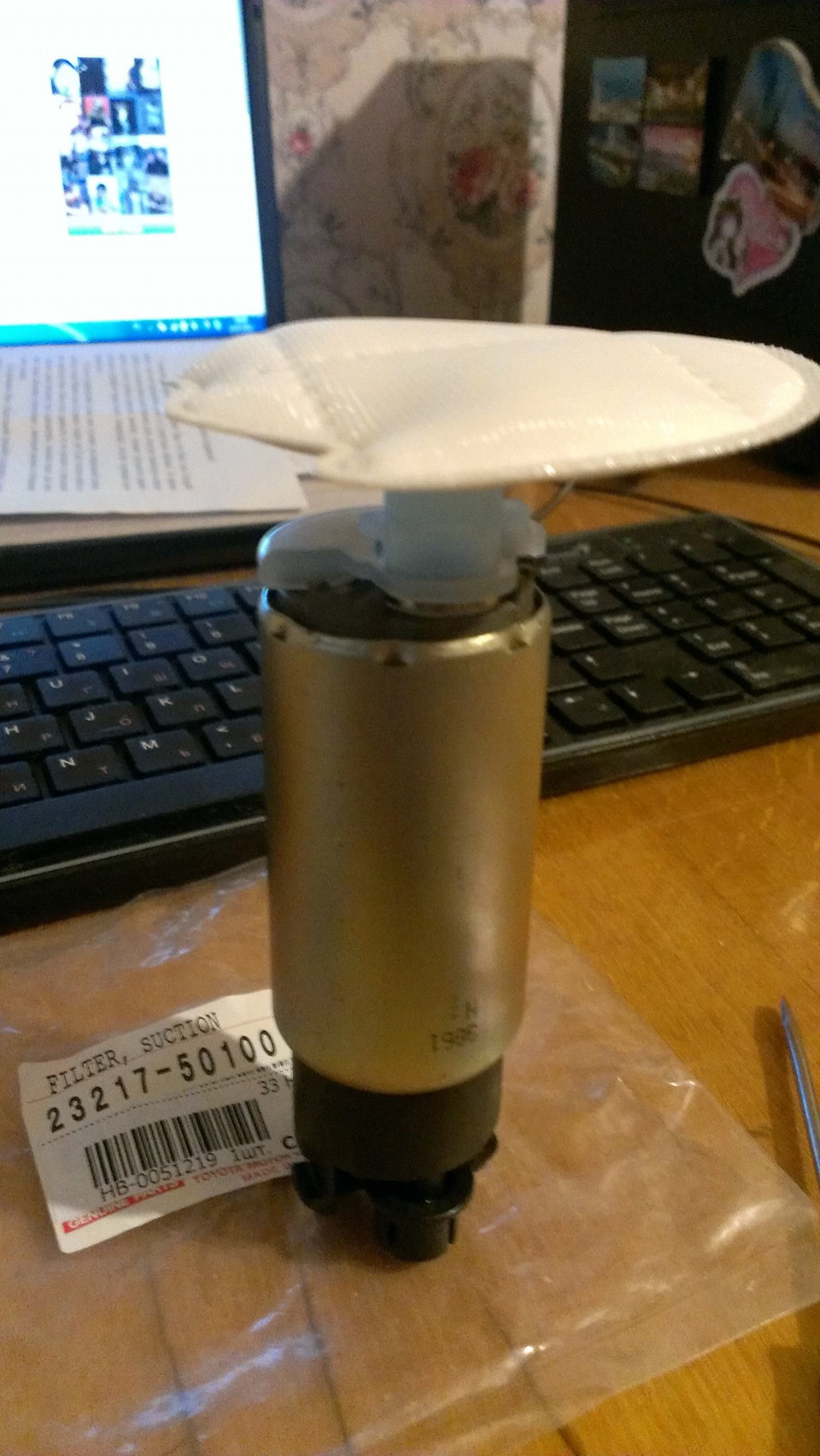

Фильтр груббой (очень грубой) отчистки — 23217-50100 (Тойота) — 558,96 р.

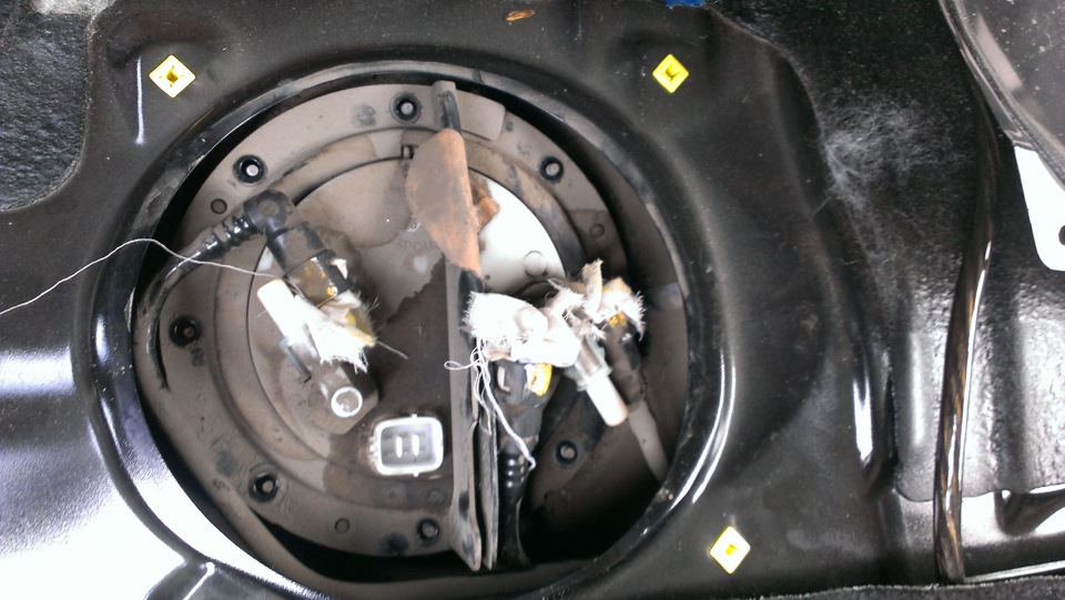

Я прогрел двигу для приличия — чтобы не грубить ей.

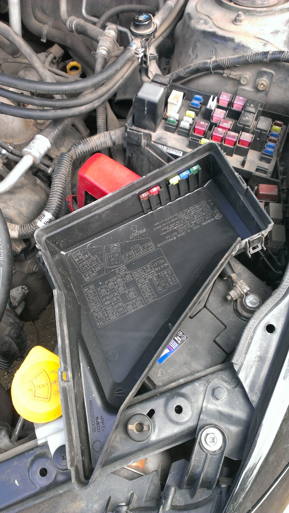

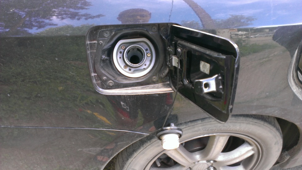

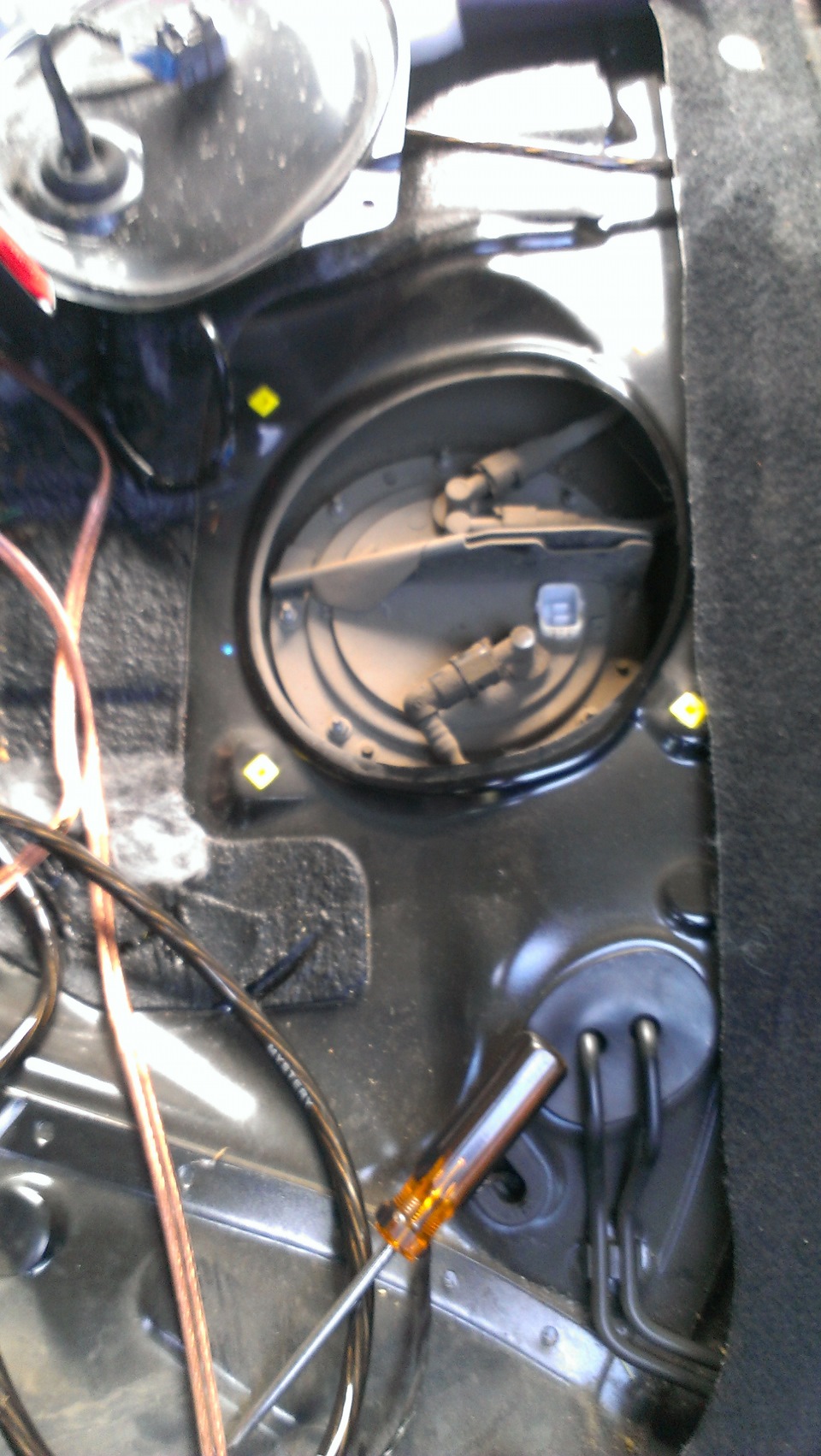

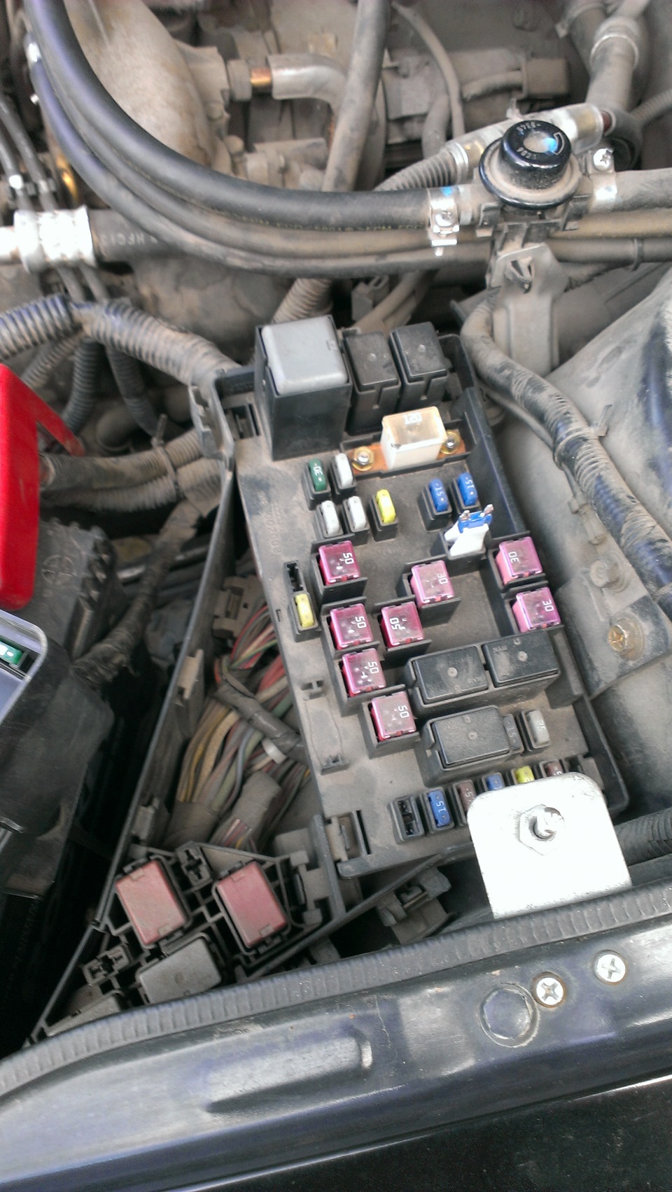

— Снимаем предохранитель топливного насоса и заводим (Интересно то что оно как то крутится и даже я бы сказал не так быстро глохнет)
— Глохнет тачка — открываем бак — стравливаем давление.
— Снимаем клему
— Снимаем сидение (Снимается просто поднимаем края вверх и вытаскиваем — долго колдовал ища защелки там — а там все просто — тянешь оно само вылазит)
— Откручиваем лючек

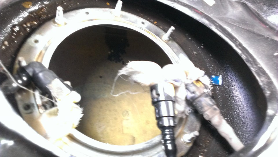

— Отсоединяем шланги (бензин будет но не много) — работаем тряпкой!
— Затыкаем шланги тряпочкой

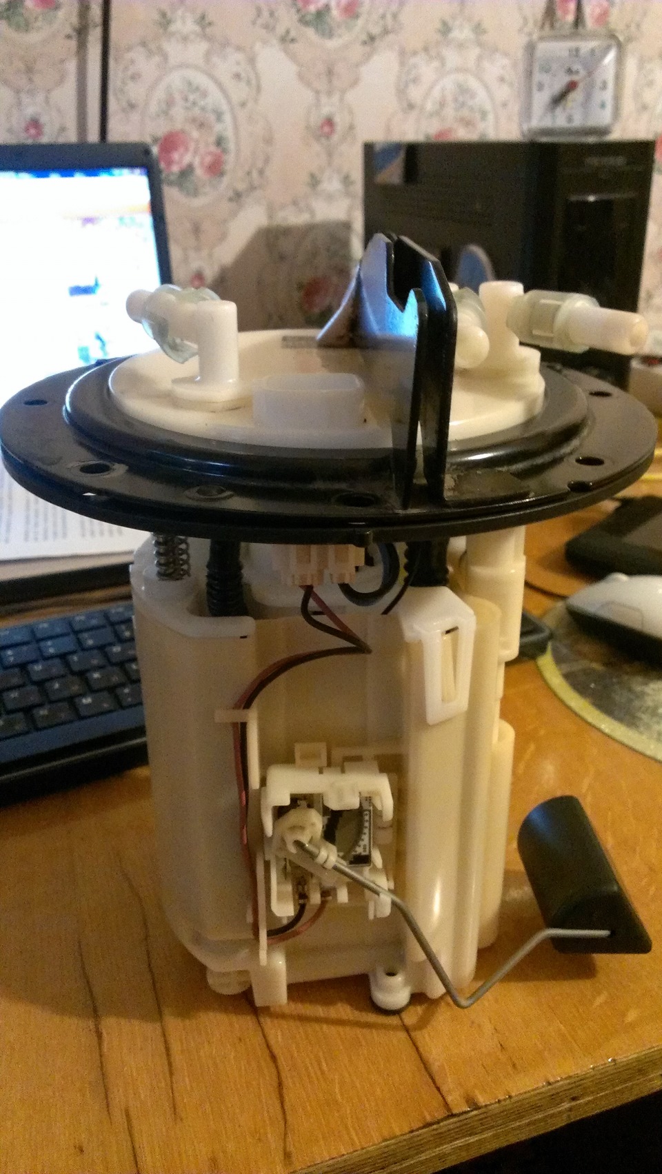

— Откруяиваем — не теряем ничего — аккуратно вытаскиваем колбу

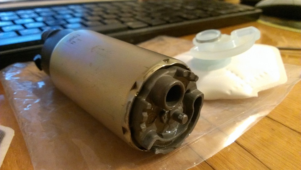

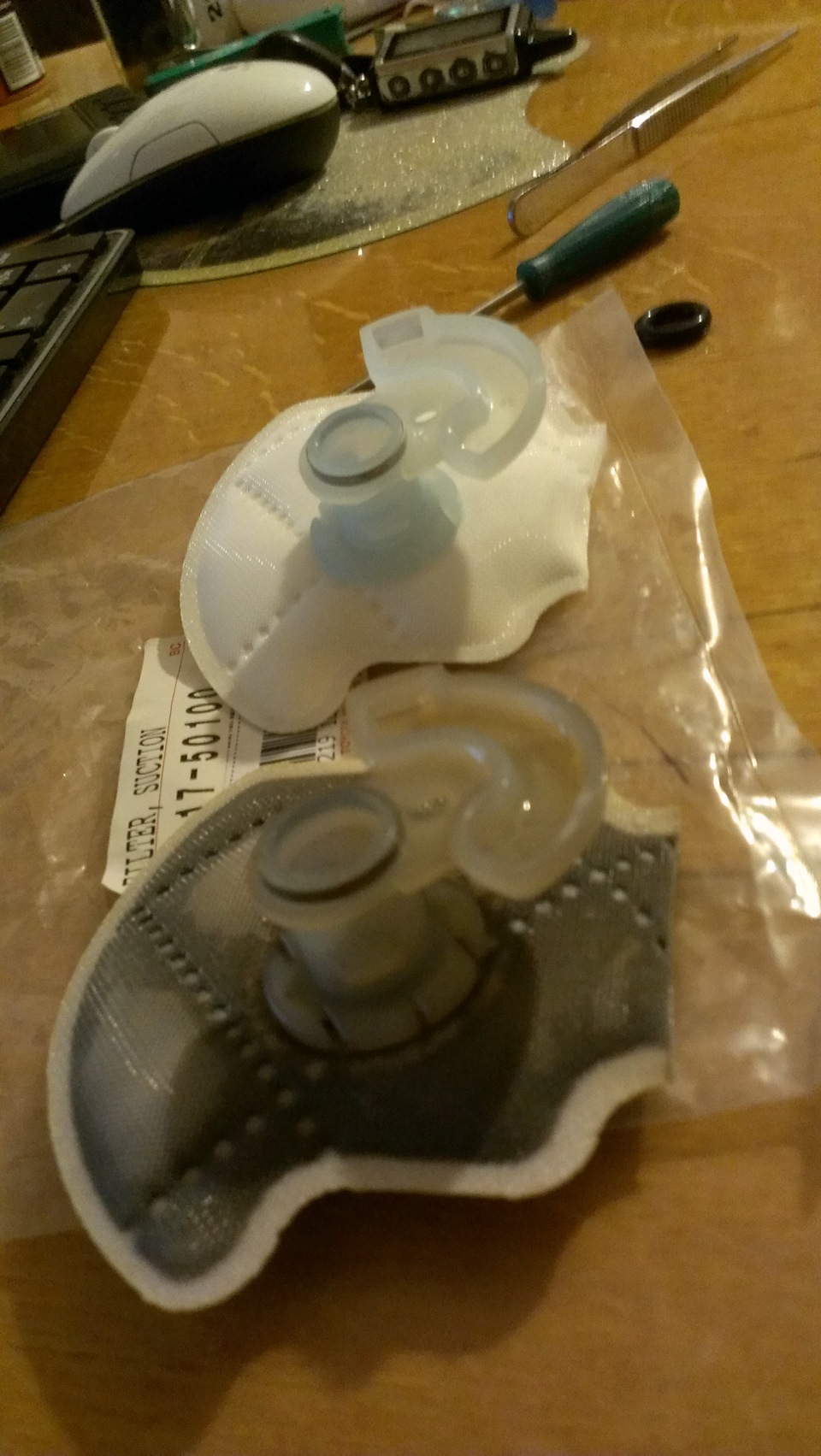

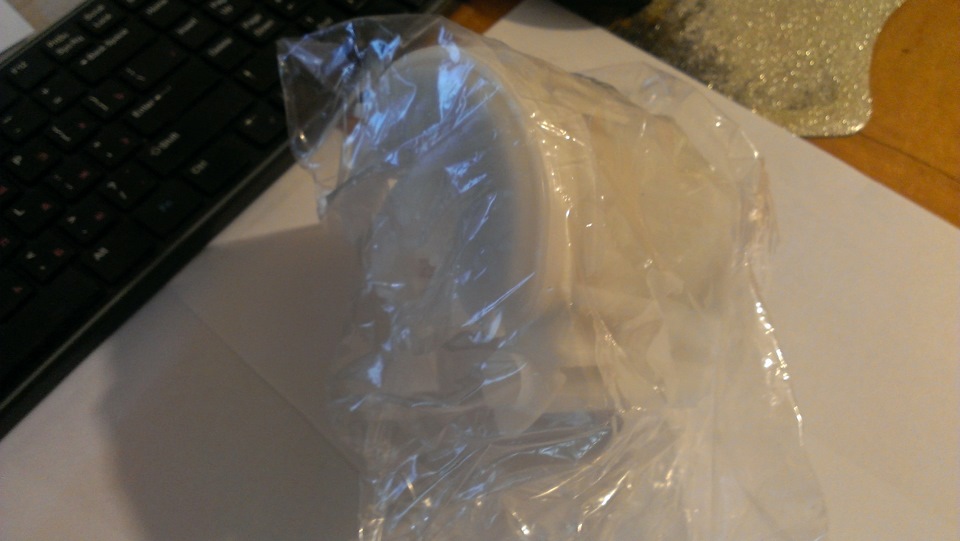

— Я все отнес домой, что бы основательно все помыть и сделать это как можно более стерильно (необязательно)

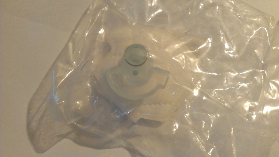

— Распаковываем все новое)

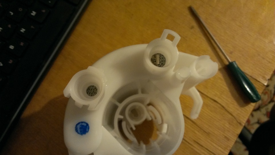

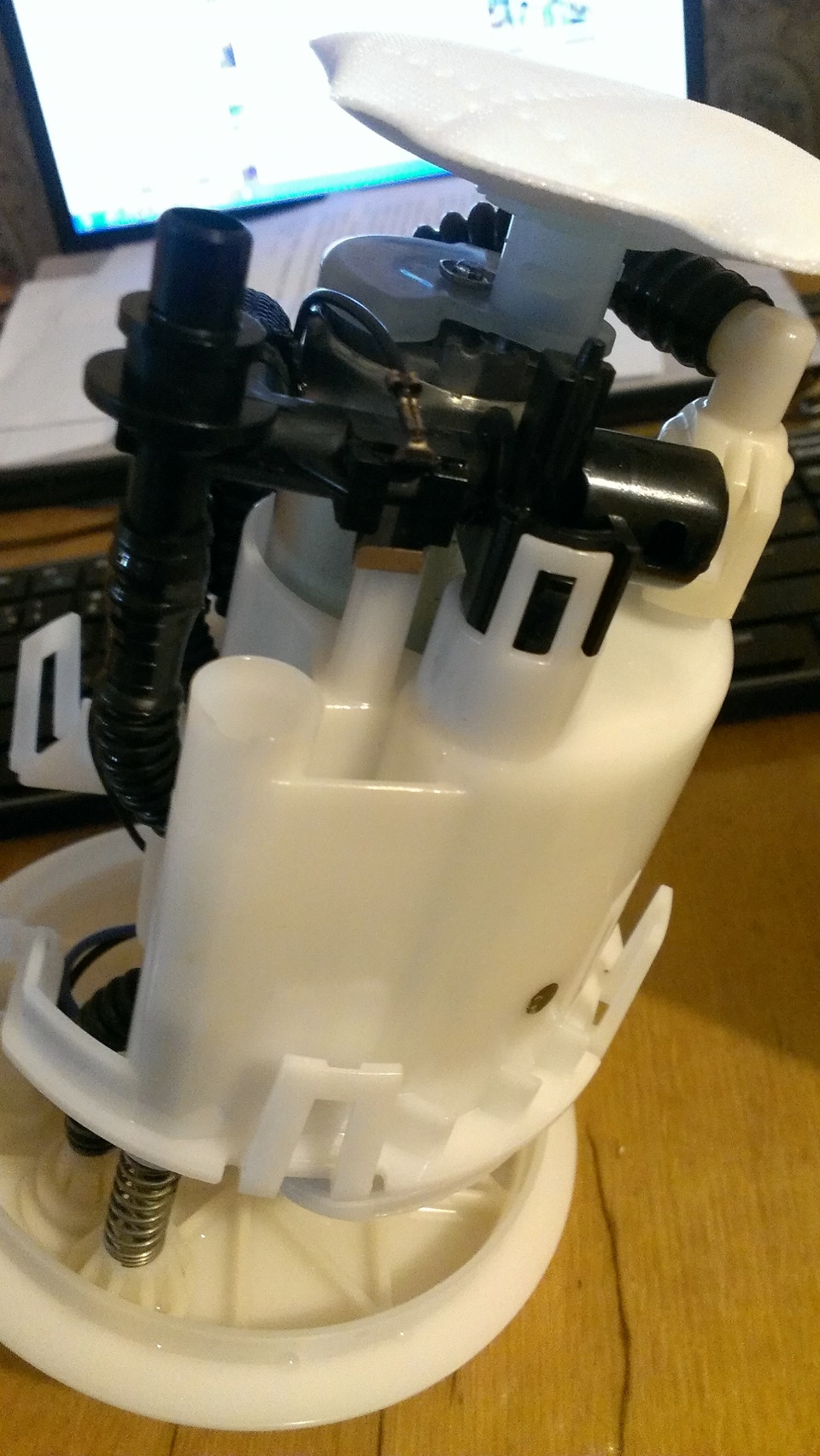

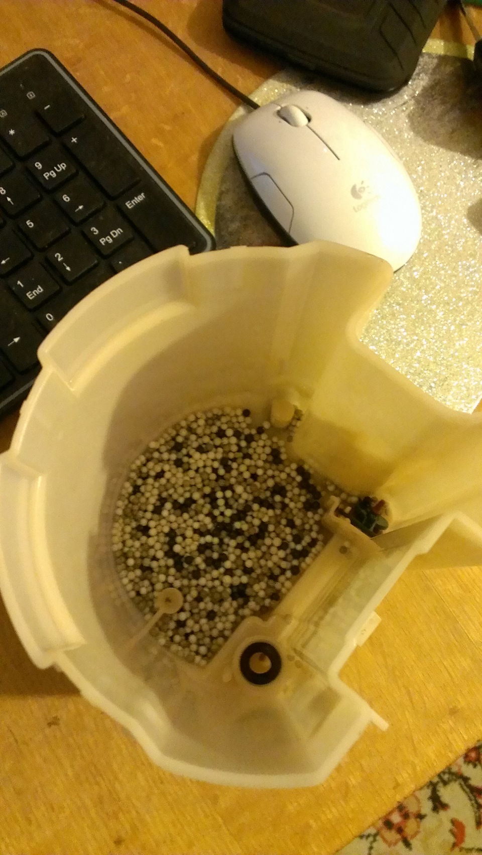

— Разбираем колбу (там на защелках все — тянем основательно и аккуртано — нам еще ездить ан этом — вытаскиваем — разбираем все и моем — Фэйри кстати хорошо убираем жир от бензина и запах)
Ну и меняем местами — Старое на новое — все понятно с первого разу — фотатйте как разбирали если с памятью проблемы! Ну вобщем потом собираем все и вперед) вставлять назад — Немного покурить вокруг машины в положении ключа 2 (табло горит — двиг не заводим ) — накачиваем давление — потом немного покрутим стактером — прогреем двигу и немного погазуем.

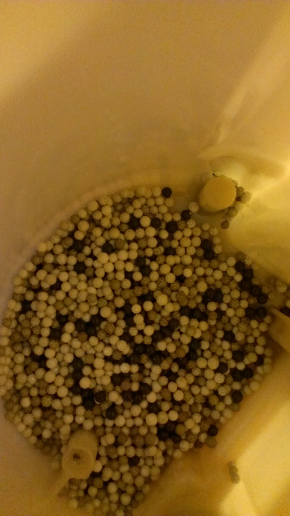

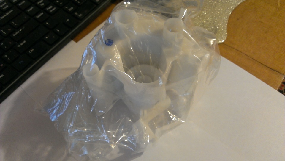

Да в этой колбе были вот эти шарики — откуда они я мог только догадываться — в баке они тоже были — доставал рукой — если найдете выкидывайте их! я подумал что они не нужны — более того, они мешают одному клапану открываться. Я могу ошибаться но ничего подобного не видел никогда. Я думаю они не нужны!
