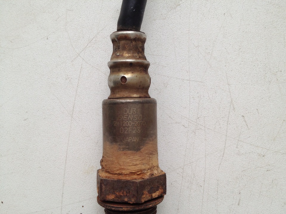

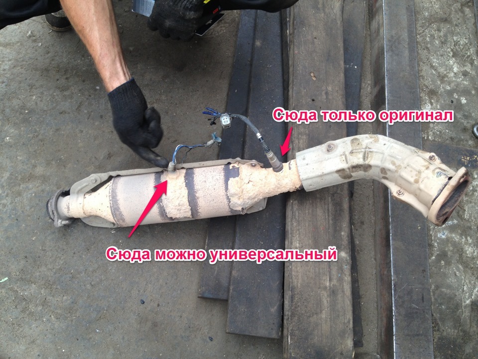

Немного теории. В автомобиле Honda Element в выхлопной системе установлены 2 кислородных датчика:
— LAF-сенсор 36531-PZD-A01 (он же DENSO 211200-2070) (подробнее о LAF-сенсоре)
— датчик кислорода 36532-PZD-A01

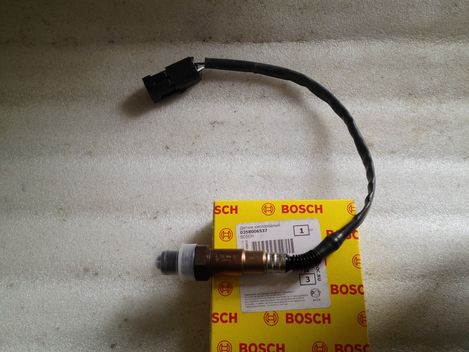

И если вместо 36532 можно купить универсальный датчик Bosh в любом магазине, с 36531 такой фокус не проходит. Подобрать замену очень трудно, проще и дешевле по факту брать оригинал.
Знать бы раньше! Зато у меня теперь есть три датчика. Два нужных взамен издохших и один просто так.
Заодно форсунки помыл, катализатор проверил и сифонящую прокладку выхлопной трубы поменял. И едет лучше, и бензина кушает меньше. Красота!

Первый раз поменял сдуру на какой-то bosch, выплюнутый автоподбором аналогов в автодоке. Сигнала на сканере, соотв-но не было.
Второй раз фокусничать не стал и купил оригинал — после замены ошибка сама собою ушла в течение суток, т.е. утром поменял, днем ездил с check'ом, вечером завел машину — ошибок нет.

на первый датчик ставят только оригинал
на второй, как пойдет, хоть бош, хоть футорку, хоть обманку, хоть буратино…
Это я их в посте перепутал местами :/ Если от двигателя смотреть — да, первый оригинальный, второй — какой придется.
Поправил текст поста, что б путаницы не возникло.

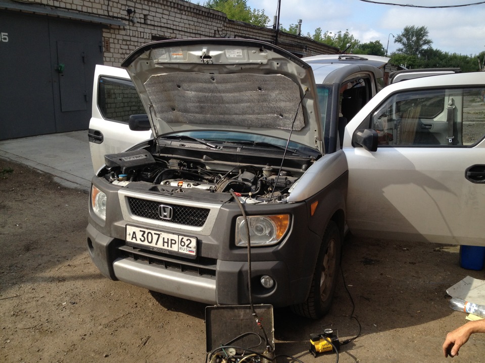

Промывочный стенд прям в рампу подсоединял? Как отключал бензонасос?
Ага, прямо наживую. Бензонасос отключил просто — поднял сзади обшивку, отвинтил крышку и отсоединил фишку на самом насосе.
а чем мыли?
Честно говоря, понятия не имею. Это, правда, можно спросить попробовать.
Знаю только, что после промывки по сканеру время впрыска уменьшилось с 3.5 до 2.5 мс.
