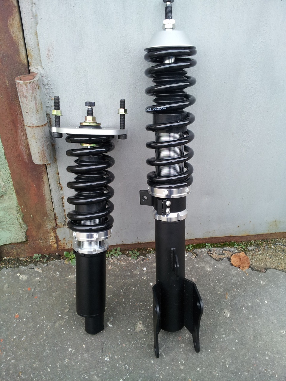

господа, не забываем про техобслуживание винтовой подвески — раз в месяц инспектирование и протяжка всех регулировочных соединений. Конструкция однако не монолитная)
ее можно на фиксатор резьбы посадить)))
как вариант, если не требуется сезонная регулировка клиренса — да!
В чем принципиальная разница с XYZ ?)
принципиальной разницы в нет. Колы как колы, акромя надежности (рекорд xyz — 700км на вытекание))), гарантийного и постгарантийного обслуживания. Хотя есть: у хузов крепление датчиков абс и тормозных шлангов выполняется путем изгибания унивирсальных полосочек и прочей хрени. На DR — весь крепеж учтен в процуссе установки. И да! на DR регулируется развал задней оси!
На вонючке (www.drive2.ru/cars/alfaromeo/156/156/ar156by/) пробег 80ткм, пылники целые, колы сухие, все регулируется и не доставляет проблем. Там же задние хузы вытекли на 30-ой тысячке.

у кого покупал "AR156BY" он на них 70т пробежал и не каких нареканий, а за ХУЗы не очень отзывы слышал.
Дим, серега фкурсе, просто решил за тебя порадоваться)) Он наверное лицезрел мои мертвые хузы у Мишани…
Ага) лицезрел, мы ими крыло выгибали после аварии))))

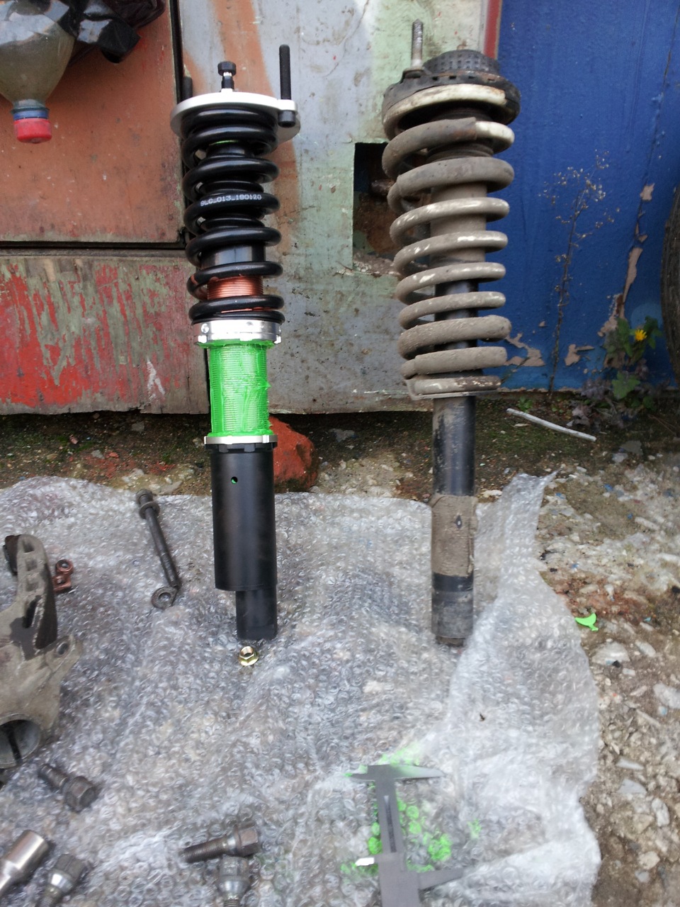

Дим, с установкой проблем не возникло?
с передними нет)
Кстати. Трясти не стало? А то мои уж очень трясут…
стало это с учетом что поставил почти среднее положение амики пружины пока не регулировал, позже доних доберусь, как задние поставлю!

Вах) винты) скрипы решать шумкой. Зря к зиме…
Зиму переваривают "на ура". Проверено, да и гарантия решает =). На колах вылезают все люфты в подвеске и непритянутости в салоне. Нужен комплексный подход!
тут скорей не шумкой а штукой такой противо скрипной самоклеющейся, есть такая, а что зря что с ними будет то!)
Как со скрипами планируешь бороться?
музыку погромче, или колы помягче откручу)
