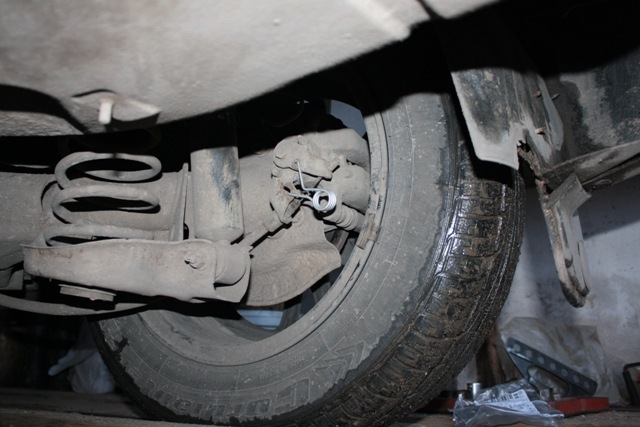

Еще с зимы езжу без ручного тормоза. Что там случилось, не знаю, но ручник перестал отходить на левом заднем колесе. Ну то есть затягивать — держит, а обратно колодки не отпускает. Сам суппорт нормальный — обычный тормоз работает. При осмотре было выявлено, что рычажок ручного тормоза, который прижимает колодки, обратно не отходит, вроде как пружинка не работает. Так как заменить эту пружинку отдельно от суппорта нереально, менять все тросики ручника — тоже не вариант (а вдруг не поможет), мы пошли альтернативным путем. Поставили снаружи пружины от фольцвагена. Тем более крепления для них там есть.

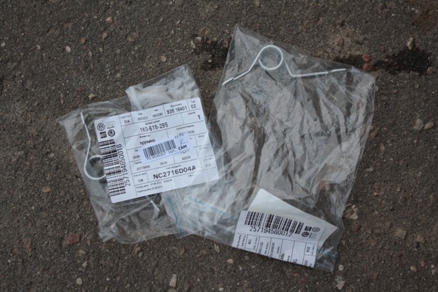

1K0 615 295 — левая
1K0 615 296 — правая
После установки этих пружин ручник стал потуже, но и отпускает теперь нормально.
