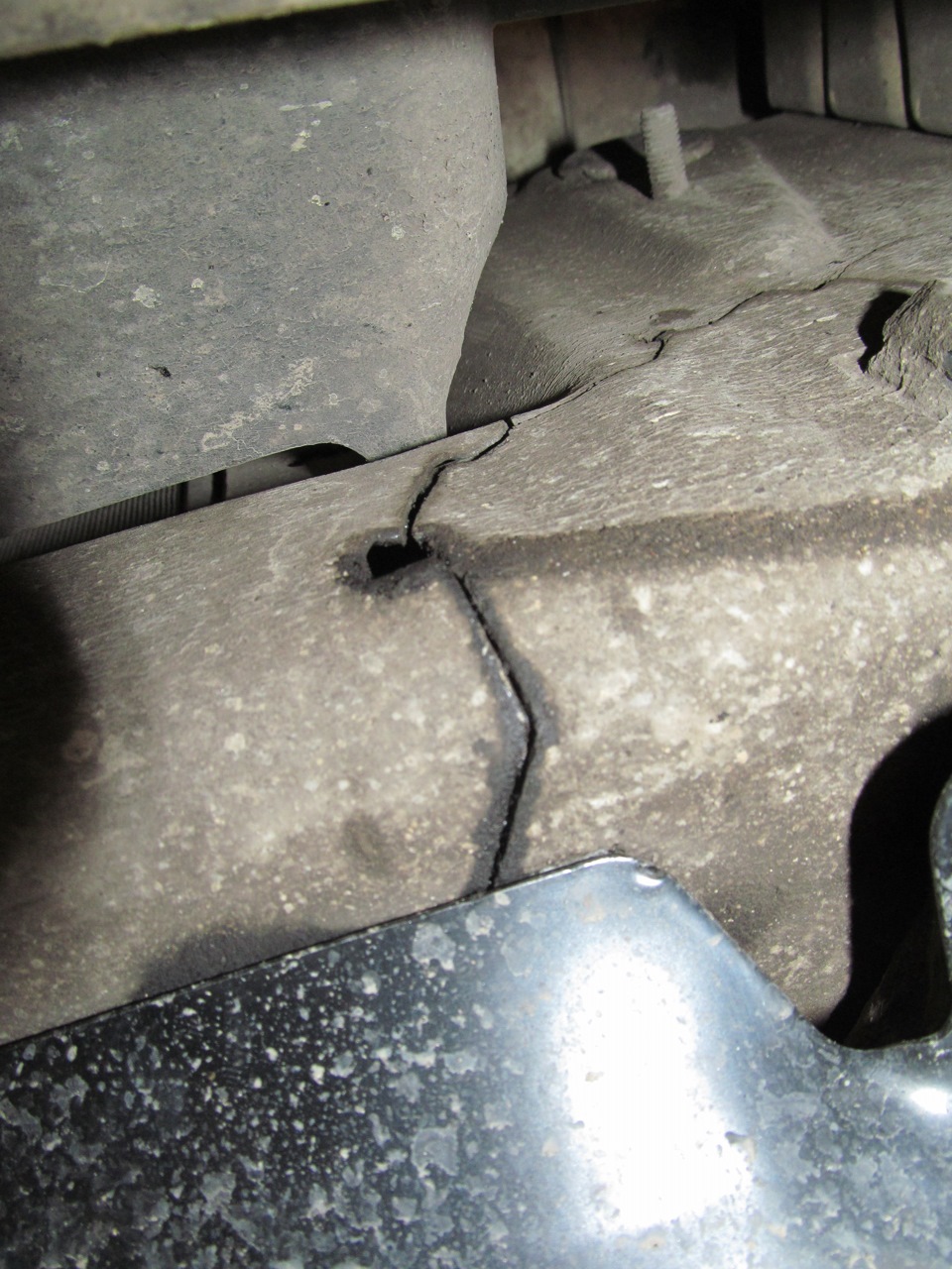

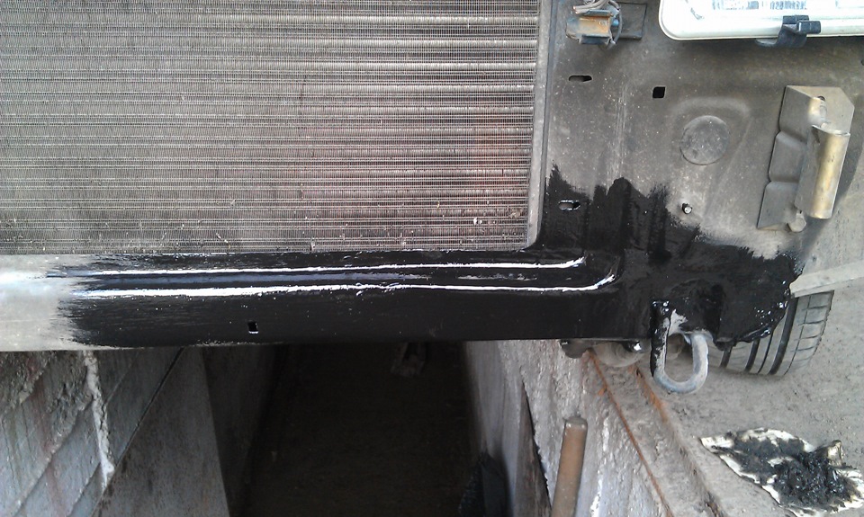

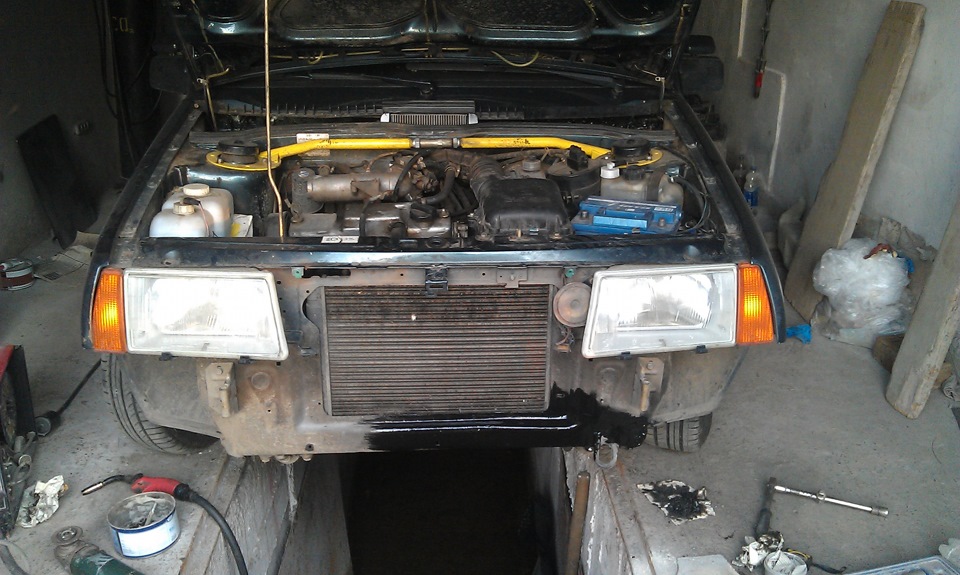

Я так понял что это очень распостраненная проблема на девятках — трещины на телевизоре) Вот и уменя такие появились возле крепления краба((( Поехал к мастеру, он все там хорошенько заварил, поставил усилители и зашпаклевал) Теперь все в норме)

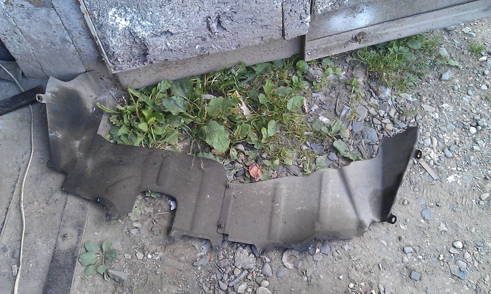

Тоже выкинул жестянку эту, только шум создавала лишний)
Телевизор если раз треснул, то будет и дальше рвать, пока не поменяешь. Дело геморное, поэтому есть вариант приварить т.н. "усилитель нижней поперечины телевизора". У меня такой стоит, его можно самому сделать. www.drive2.ru/cars/lada/2…urnal/288230376153127540/
ну мне сварщик тоже неплохо усилил, а вообще идея классная! спасибо)
без жестянки будет грязи под капотом много. сам убрал. жалею. а поставить лень. ибо подкапотка чистая. когда мою протираю там. но если не делать этого то любая лужа на скорости будет там воды и если в грязи побуксовать то и грязь там же)
это я понимаю, но у меня новая защита много закрывает пространства, так что не сильно будет загрязнять… уж очень сильно она торохтела на ямах…
Это получается доп.вибрации и защита чаще раскручиваться будет, да?

та нет, все как было. я эту трещину случайно заметил, когда защиту новую ставил)
