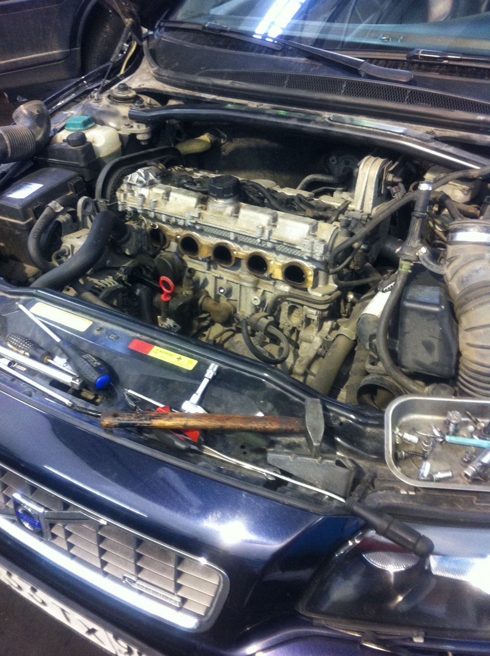

Проведенные процедуры были сделаны в том же сервисе у ребят на Нижегородской улице, а именно была почищена система вентиляции картерных газов, замена передней подушки на двигле, растяжки на АКПП и замена тормозной жидкости.

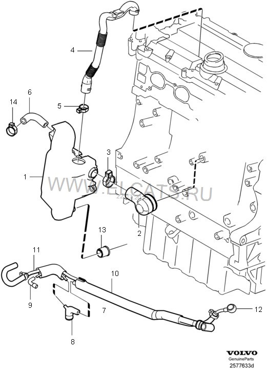

Номерки не подскажешь того что заказывал? :)
По схеме выше!
1. 31319991
4. 9497534
2. 30650821
Ну и хомуты можно
3. 978188
5. 976561
Спасибо большое, выручаешь как всегда! :)
Завтра ещё раз узнаю на счёт защиты, если нет обзвоню другие точки!
Спасибо! Буду ждать.

Заказал все по списку )))
Подскажи плиз, что "тройничек" идет в системе вентиляции картерных газов? Мне в сервисе сказали его обязательно купить, вместе с трубкой. А я понять не могу что за загагулина такая. Или это тот шланг, который на фото от коробки очистки к двигателю идет под коллектором? (желтоватого цвета)
Вся система состоит из коробаса маслоуловителя и три шланга правый толстый, два тонкиз нижний и верхний и один вход с лева под сапун!схему выложу)))
Видимо меня просили купить номер 8 на схеме, но на моем движке эта часть отсуствует в схеме… странноооо, буду разбираться…
у меня 6 номера тоже не было
Сейчас смотрю твой модельный год у тебя нижней трубки 8,10 вообще нет!
именнооо… 7-12 отсутствуют вообще.
