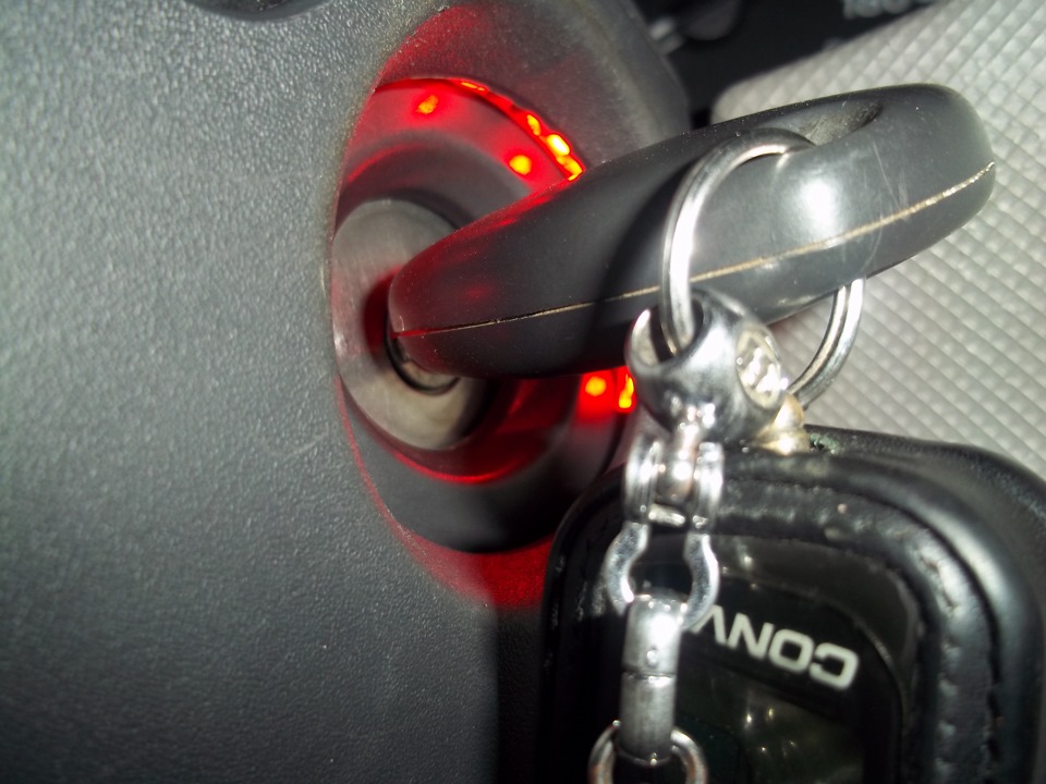

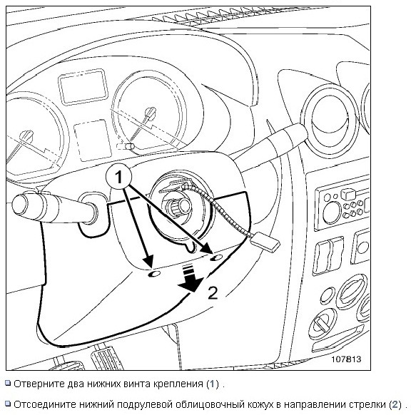

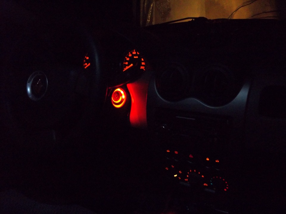

Всем привет! Сегодня реализовал ещё одну задуманную идею, а именно подсветил замок зажигание. Мне понадобилось лента smd 3528 (15 см.-3 модуля) и 1.5 м. провода. Снял облицовочный кожух рулевой колонки, крепиться на 2-х болтах снизу.

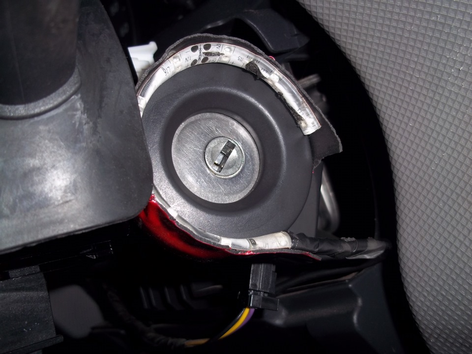

Отсоединил иммобилайзер, поклеил 2-х сторонний скотч и на внутреннею сторону наклеил светодиодную ленту.
Подключил на плафон освещения салона, тем самым получаем затухание не сразу при закрытии дверей, а с задержкой. Т.к. до этого я подключал подсветку задних ручек, проблем не возникло, запитался к проводке, а именно в районе водительской стойки. Считаю, данная доработка очень полезна, особенно в зимние время!

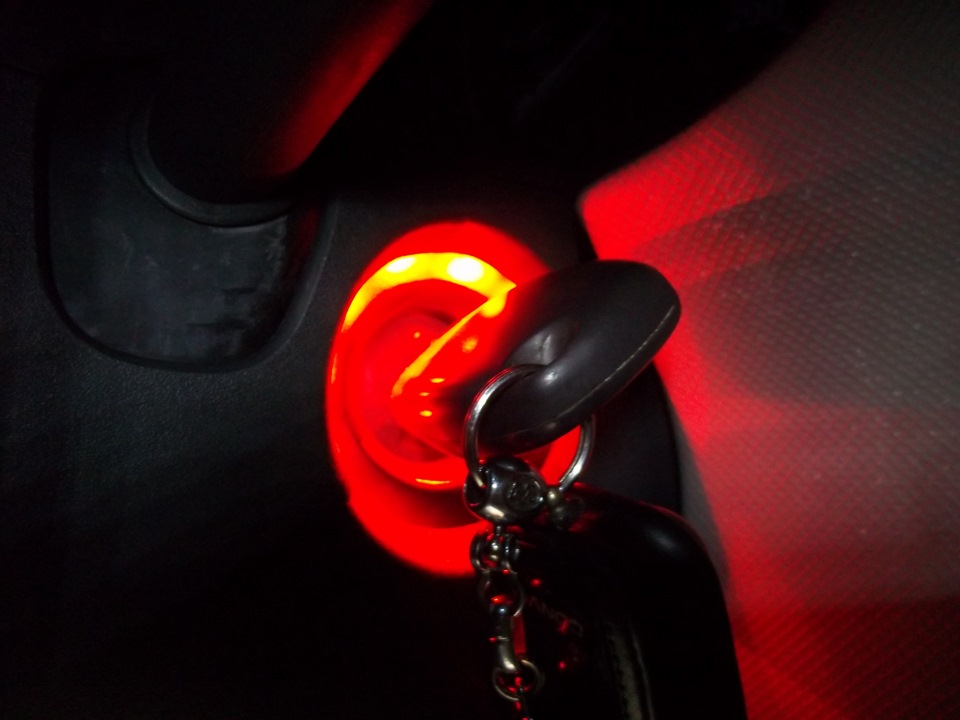

смысл в ней если салонный свет с затуханием?у меня вот тухнет сразу вот мне пригодится))))спасибо за фото
смысл в том, когда открываешь дверь-она загорается и видно куда ключ вставлять!
поменяй лампочку освещения салона и все
у меня салон отлично освещён, тебе из-за руля хорошо видно отверстие замка?

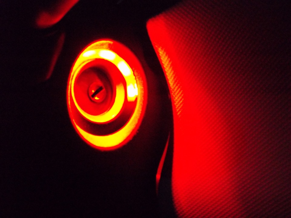

круто ) но не оч ярко?
Спасибо! Как по мне светит уж очень ярко, сначала хотел поклеить один модуль (состоит из 3-х диодов)!Можно было полностью поклеить по кругу, но это уже будет перебор!

Прикольно ! Мне нравится ! А почему красный? Красный как то глаз режет.
Спасибо!Красный использовал, потому что брал для подсветки катафотов, доп. стопа и эмблемы 5 м., много осталось, вот теперь применяю. Я специально 15 см. отрезок ленты сделал, чтоб ярче светила, она всё равно затухает и не будет мешать при движении.

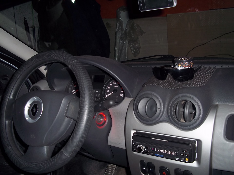

еще бы фотку общего плана ;)
Без вопросов, сейчас сделаем!
