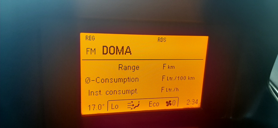

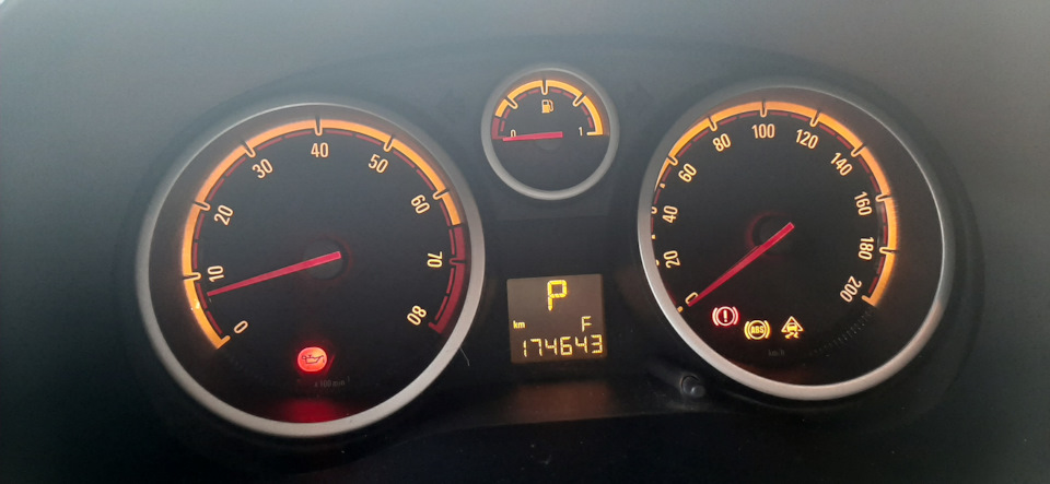

С утра 19,07,13 авто отказалось заводиться, на панели появилась моргающая буква F. При попытки считывания ошибок при помощи удерживания 2х педалей и поворота ключа появлятся ещё один значёк, который быстро быстро моргает, но не выдаёт сигналы об ошибках типа там "10 коротких, пауза 2 коротких пауза … Позже вечером всё таки ошибка вышла
P1700 Запрос приближающегося срока ТО автомобиля модулем управления
трансмиссией Ошибка в БУ трансмиссией
После штудирования форума выяснил что скорее всего виноваты стёртые щётки в изитронике.
Косвенно доказывало то, что при прокрутке якоря (снятие крышки с торца изитроника) ошибка исчезала на некоторое время.

Здравствуйте, у меня загорелась буква F, но на месте где суточный пробег и на информационном дисплее, Подскажите пожалуйста что это
Подскажите, а если F мигает, машина не заводится. Но когда покрутишь щетки (моторчик) сняв колпачок, ошибка пропадает и машина едет в штатном режиме. Это сцепление или щетки приказали?
Щетки 100%
Вопрос а если все тоже самое горит F но двигатель крутит. В чем может быть причина спасибо
Давай по пунктам:
1.Педалями считывал ошибки? какие пишет?
2.F — горит или мигает?
3.F загорелось на заведенном двигателе или При горящей F ты можешь завести двигатель?
Педалями нет не чего не делал. F моргает. Стартер крутит но не схватывает.
если F моргает, то ошибка в поиске, когда ф станет постоянно гореть, тогда ошибку можно будет считать и понять что делать
Когда и что для этого нужно с делать

Мыл двигатель, через час завел все нормально, заехал в гараж, заглушил, через час завел моргает 🔧 и ошибка F OBD подключил ошибок не видит, что делать я в деревне станции пл близости нет. Срочно кто может напишите или оставьте телефон я перезвоню!
Педалями считай ошибки
Педалями не пойму как пробовал все тоже самое
sovetnik-1
Если F горит, а не мигант, то ошибка естб и она определилась.
F моргает машина заводится пробовал крутить коробку Всё равно не едет
DimVasilyev
Спасибо за помощь, покрутил изотроник отверткой при включении зажигании, ошибка пропала, буду менять щетки, удачи на дорогах!
