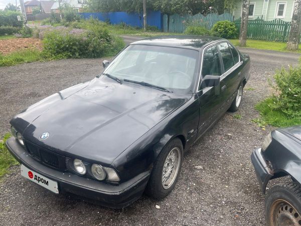

Привет всем! Ребят я просто счастлив! Сегодня забрал машину. В четверг поеду на сход-развал. Но уже нет вибраций в рулевой. Пока немного тугой руль и что то постукивает спереди. Завтра заскачу к мастеру. Пусть глянет.
Но в целом я очень доволен. Машину не качает. Гидромуфта отрабатывает на ура. Проехал около 2 км по плохой дороге на первой — не греется. В общем режим автомат. Газ -тормоз. В общем я очень доволен.
Ездил со снятой задней полкой, диваном. Сами понимаете — шума больше. Я попросил не ставить полку. Посмотрю, почему хрустит электрошторка (думаю износ шестеренки) и проклею шумку.
А теперь немного о стоимости работ. За одно и опровергну излюбленные слухи о том, что "можно перебрать подвеску за 20.000 рублей". Самому, используя китай — несомненно можно.
У меня получились следующие цифры:
— Запчасти — 90.000 тенге (18.000 руб). Пройдя по ссылке можно лично посмотреть что именно брал.
— Реставрация 4-х рычагов, центральной рулевой трапеции, 4-х наконечников — 11000 тенге (2200 руб)
— 2 натяжных ролика — 15000 тенге (3000 руб)
— Ремонт генератора — 10000 тенге (2000 руб) Замена щеточек, 2-х подшипников. Переделка какой-то фигни со старого образца на новый. Я не вдавался в подробности.
— Работа по замене подвески, 3-х сальников в двигателе — 39.000 тенге (7800 руб)
— Масло Mobil 5-w40 8 литров + филтр МАНН — 14000 тенге (2800 руб)
Итого: 179000 тенге (35800 руб)
На вопрос "что еще надо сделать" мастер напомнил только про сход-развал.
Ребят, я счастлив ) Посадка не изменна. Спереди джип сзади М5 :)

Теперь она как с завода:-) полностью все новое что можно было замениь + генератор отреставрировал. На всякий случай заменил подшипники:-)

не мало так вышло. но оно того стоило
Подвеска новая. Еще и генератор + ролики.
Менялось все, что вызывало сомнения. Теперь машина практически как новая.
