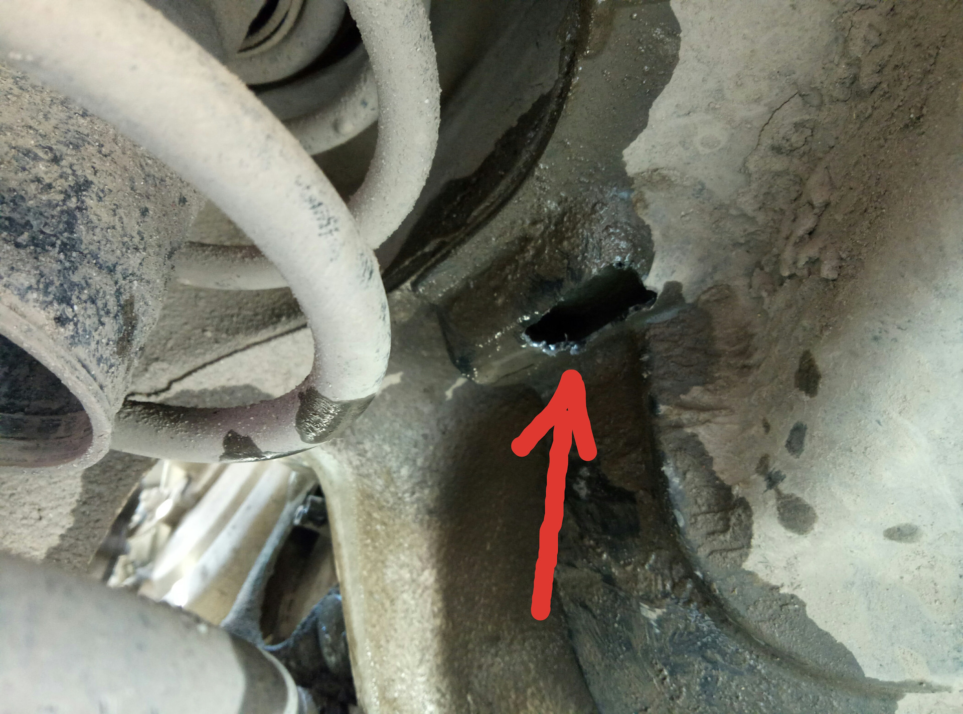

Тоже устранил такую проблему. Была порвана гофра, в которой жгут проводов, он заходит в салон через левую арку. Залатал ее хорошей изолентой. Ну и на всякий сделал отверстие в сливном желобе подкрылка, как на фото. Теперь вода сразу стекает вниз, не попадая на стенки арки.

Ну не знаю как ты туда трубку вставил. Там сантиметра три вниз уже подкрылок идет.
у меня на гранте тоже вода течет со стороны водителя в углу. я вот не могу понять этот кусок шланги куда ставить?
че то шланг туда втулить не просто. там сантиметра 2 ниже — подкрылок находится(его сточный желобок.)
