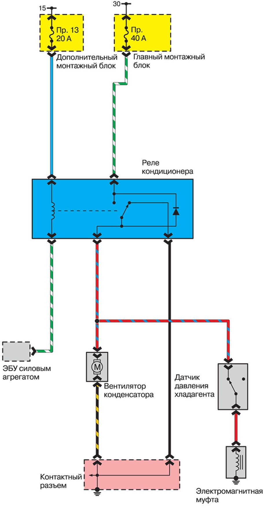

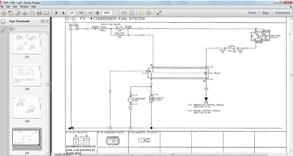

Оговорюсь сразу, что эта схема применима для авто 94-96 года. Более ранние модели имеют отличие в подключении датчика давления. Подключение реле:
Запчасти на фото: 2313787

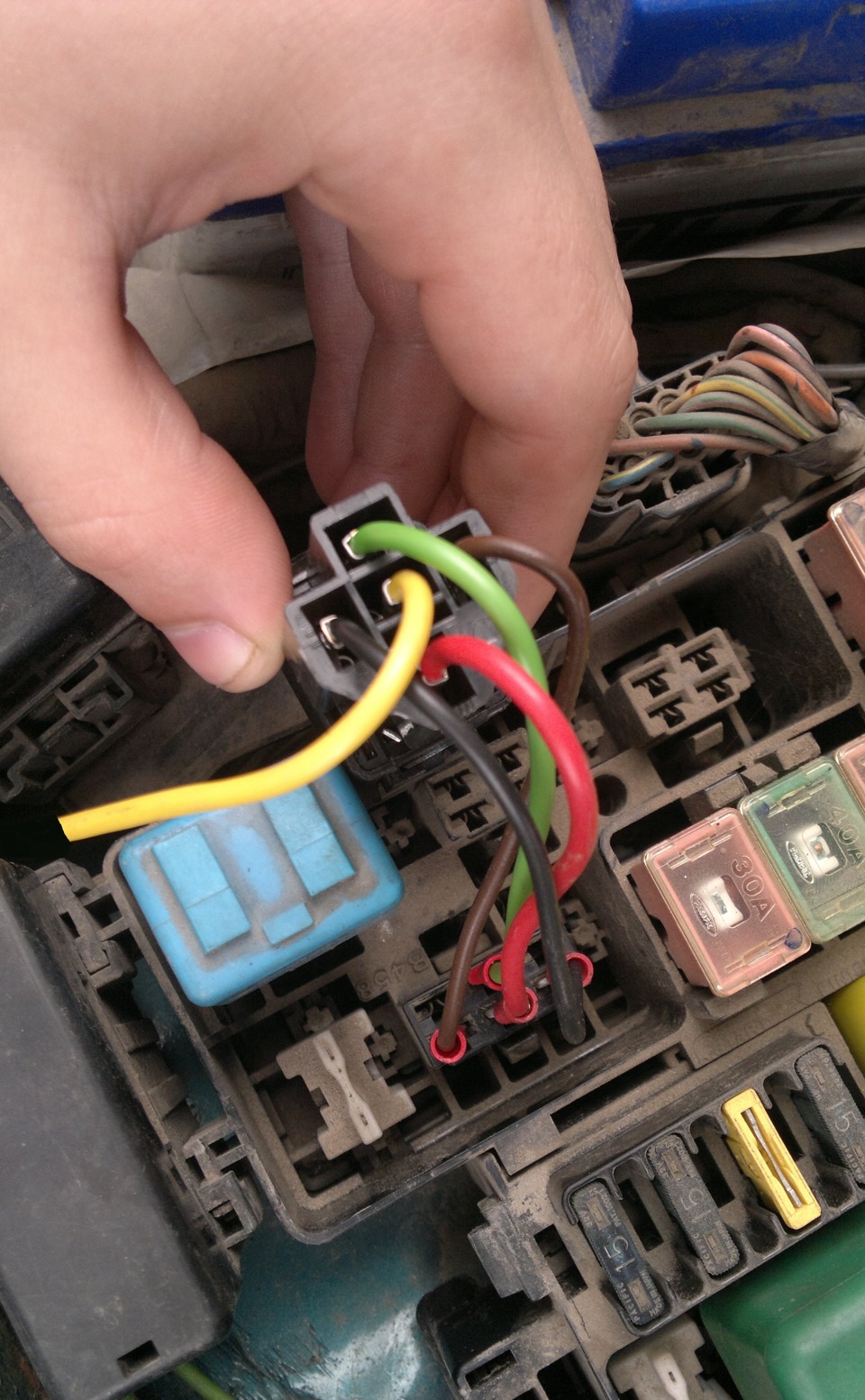

Затем возле правой фары ищем самый большой резиновый набалдашник, а там…
Что куда подключать, видно на фото выше. Минус вентилятора кондиционера пускаем на массу. Масса компрессора — это его корпус, прикреплен к двигателю — уже масса.

а у меня в этом резиновым наболдашнике стоит фишка подключенная к реле
