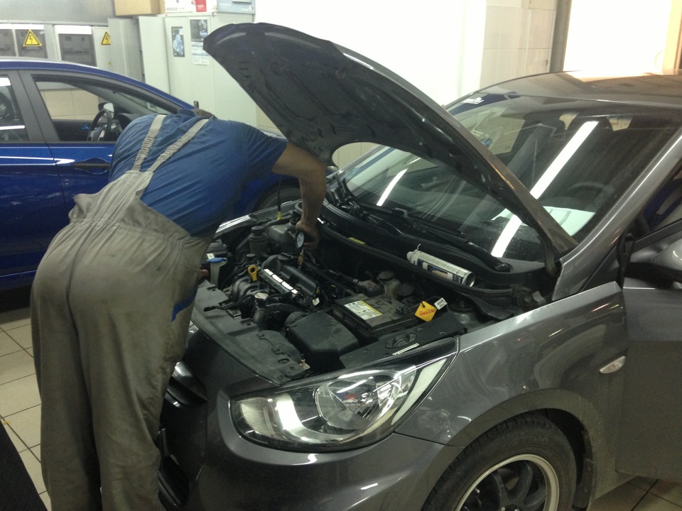

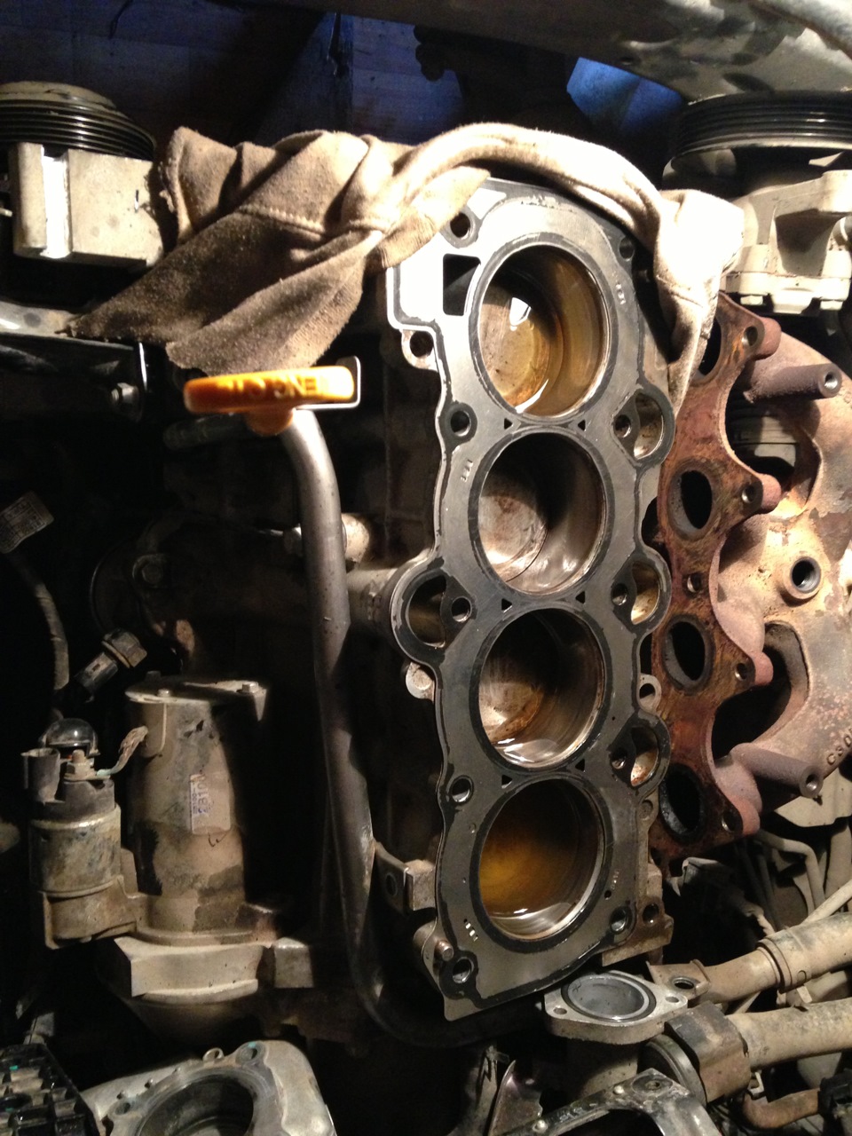

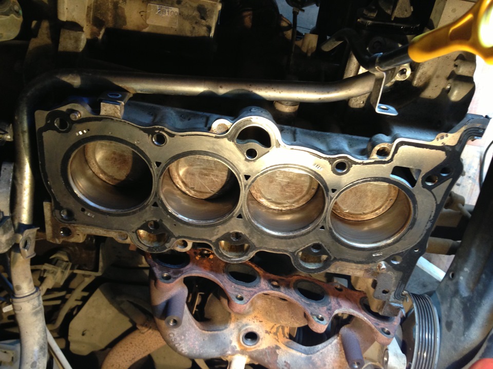

Записался к ОД на диагностику движка. Считали ошибки из мозгов — пропуски зажигания в 4-ом цилиндре. Поменяли свечи, катушки зажигания, проверили форсунки — все без результатно. Ну и решили компрессию померить.
В 1,2 и 3 цилиндрах по 11.5 очков, а вот в 4-ом — 8 очков. Залили масла и компрессия скаканула до 16 очков. На первый взгляд проблема в кольцах, пришлось записываться на дефектовку ДВС.

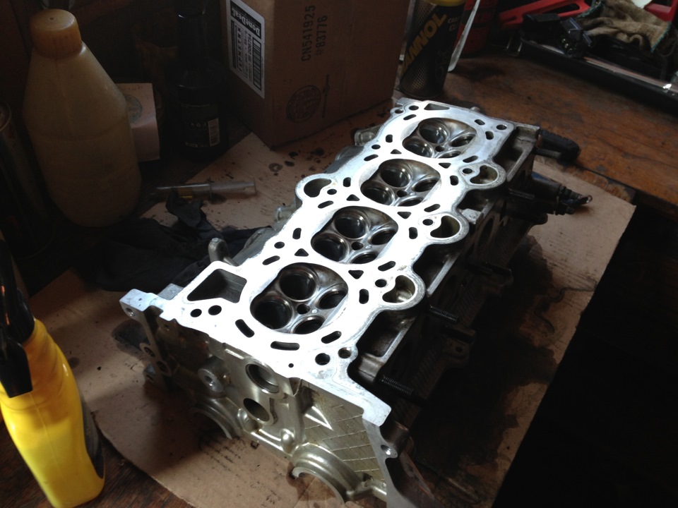

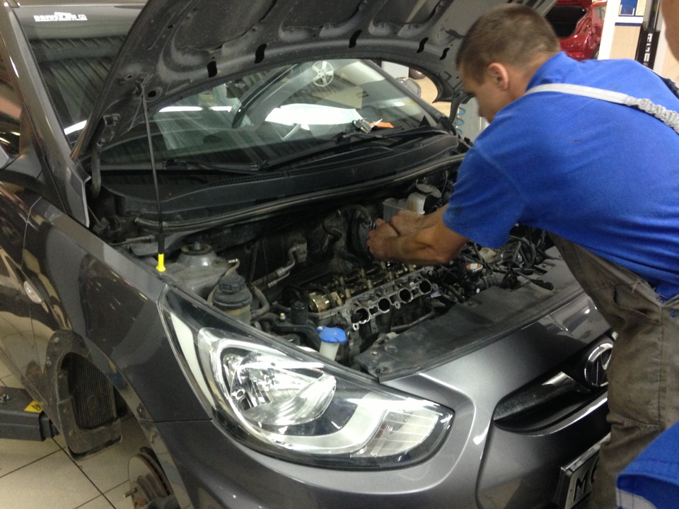

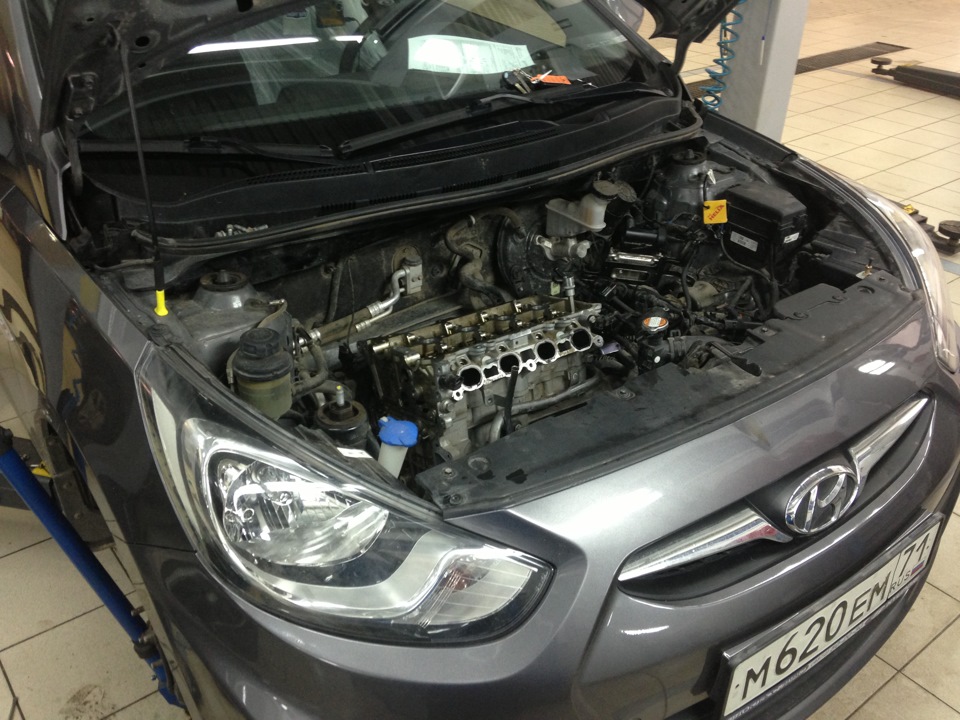

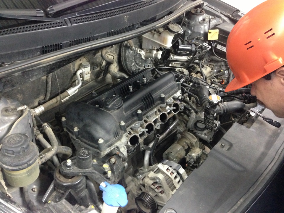

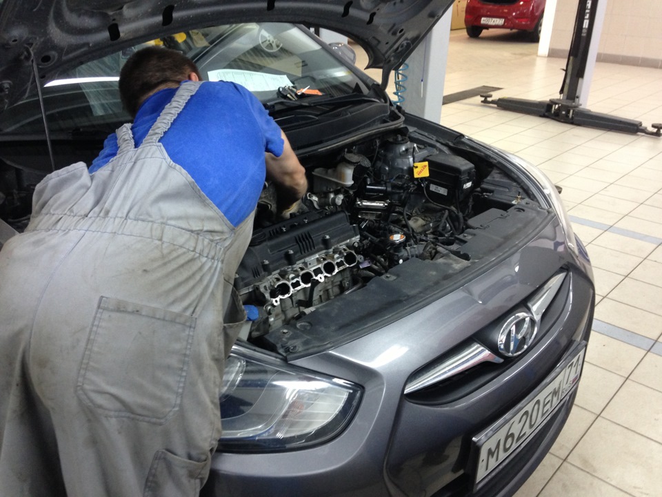

Через 2 дня мы с отцом приехали к ОД, чтоб посмотреть на разбор движка.

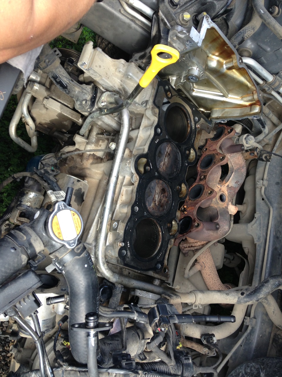

Вердикт ОД после дефектовки: из-за использования плохого топлива на выпускных клапанах образовался нагар и они подвисали в направляющих втулках, из-за подвисания выпускных клапанов произошел их контакт с поршнями. В гарантийном ремонте отказать.
Ребятки быстро выставили мне счет за ремонт: 40 тысяч рублей за запчасти + 42 тысячи рублей за работу.

С отцом приняли решение забрать машину и делать самим.

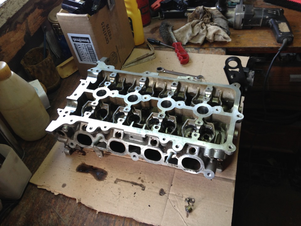

После мойки головки блока обнаружились трещины на направляющих клапанов, придётся тоже менять их.
Решили для профилактики раскоксовку залить в цилиндры.

на четвёртом фото мастер прям как в реанимации как буд то дифрибрилятор приложил. РАЗРЯД! ДОКТОР МЫ ЕГО ТЕРЯЕМ! Разряд! Удаче дружище все ждем скорейшего выздоровления. P.S В журнале ЗА РУЛЕМ читал про подобную проблему и как дилеры списывают всё на бенз. Так вот бенз не причём Масло сцуко говеное… Номер выпуска журнала не помню но 2013 г.

Слежу за ситуацией, хотелось бы увидеть Фото тех самых клапанов с нагаром.
Как в гараж поеду с фотоаппаратом нормальным, так и выложу. Здесь фотки с Iphone

Тут на фотках вообще какой-то ужас! Я позже выложу фото своих клапанов. А вот головку я уже помыл, так что есть фотки только чистой.

Я бы не стал на фуфловый бенз всё сваливать, не так много в движке нагара было. В следующей записи в БЖ выложу фотку пружинок, я их рукой могу сжимать (не до конца, конечно, но всё же). Толи дело Жигули, там аж 2 прижинки стоит на клапане. Да и заправляюсь я на одной и той же заправке, и до этого машины свои там же заправлял.
пружины 100%

вашу ж дивизию. нагар там скорее всего от масла
на шестерке ездил-масло хавала больше чем бензина
