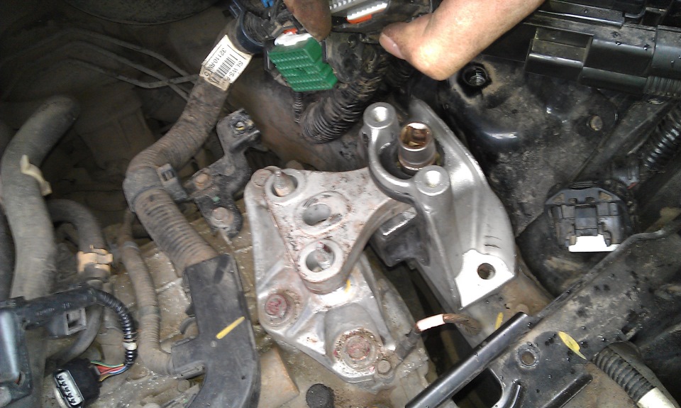

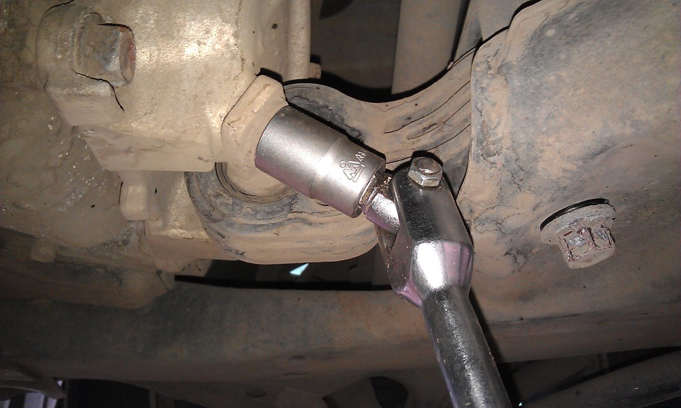

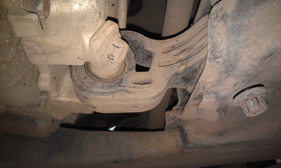

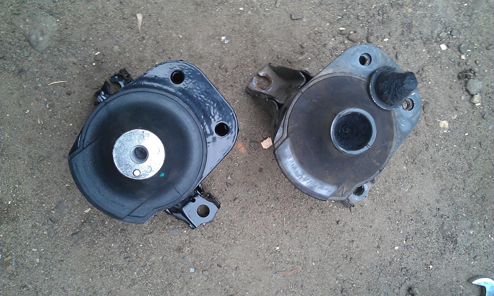

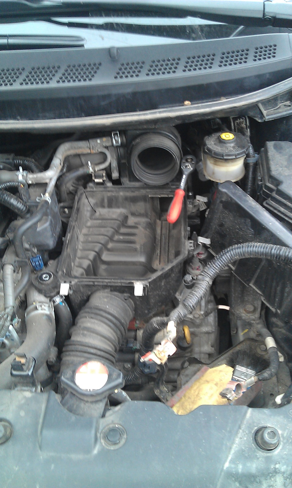

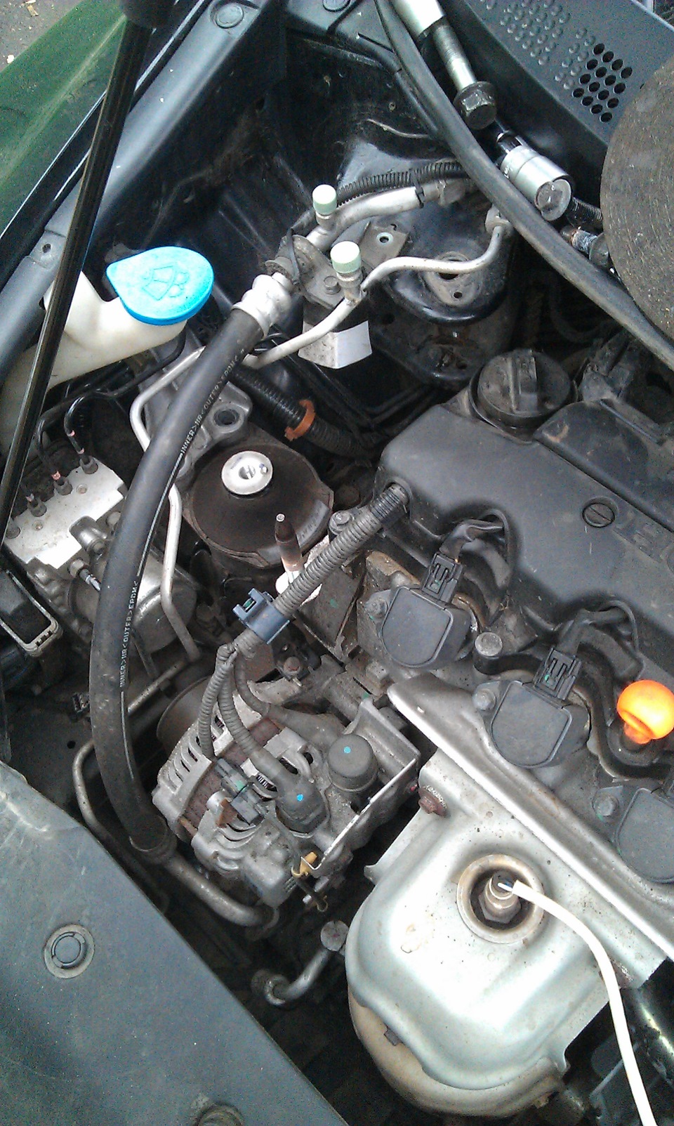

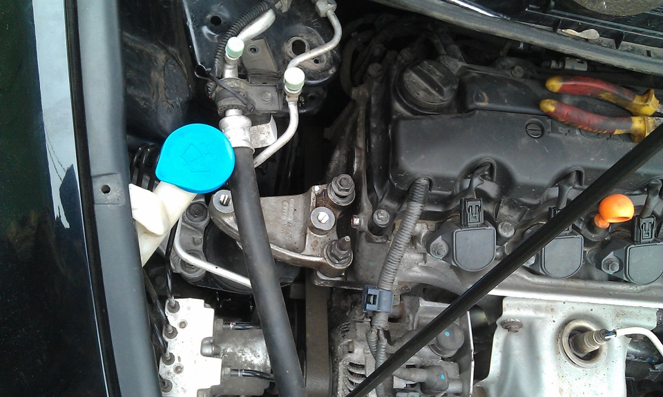

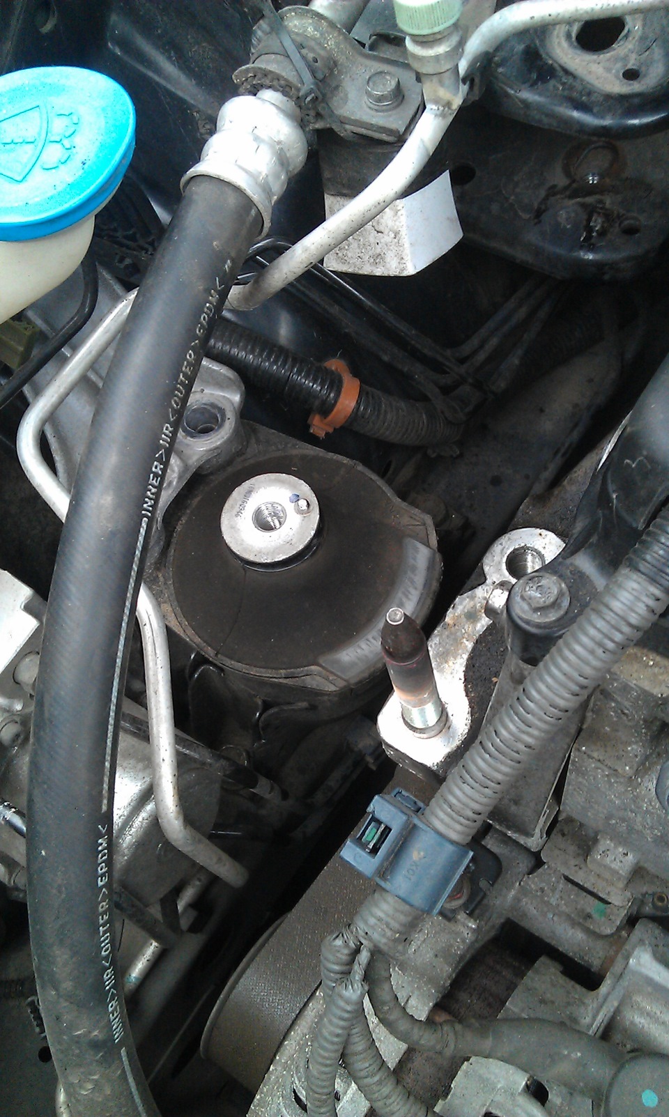

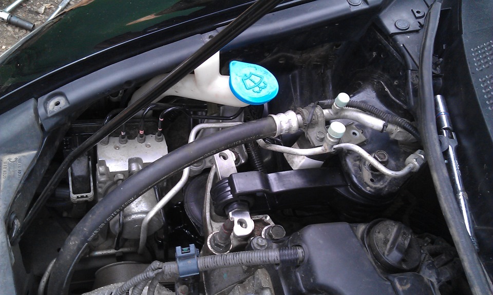

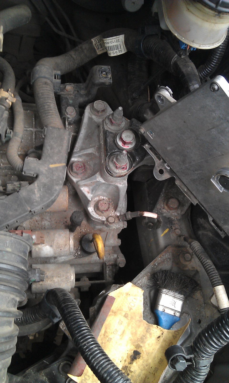

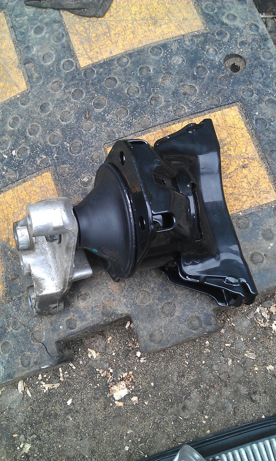

Две недели назад начало что то постукивать с правой стороны особенно на лежачих полицейских, сначало думал что стойка.Но посло того как покурил форум то однозначно понял что пришел Абзац правой опоре двигателя(в простонароде подушки) потом как водится заглянул под капот и чтоже я у видел, правильно трещина вправой опоре, и было решено поменять все четыре опоры так как левая опора АКПП была уже давно порвана ну и по определению если хана двум то и как говориться писец всем !Фото работы прилогаю !Да после замены все лишние стуки и дрожания изчезли !Информацию по замене брал на цивик клабе www.civic-club.ru/forum/s…4%E2%E8%E3%E0%F2%E5%EB%FF
По времени потратил около 4-4.5 часов т.к делал практически один ну и эконимия я думаю от 5-8 рублей смотря где менять
По просьбе многих добавляю номера подушек :
HONDA 50820-SNB-J02
HONDA 50880-SNA-A82
HONDA 50890-SNA-A82
HONDA 50850-SNA-A82

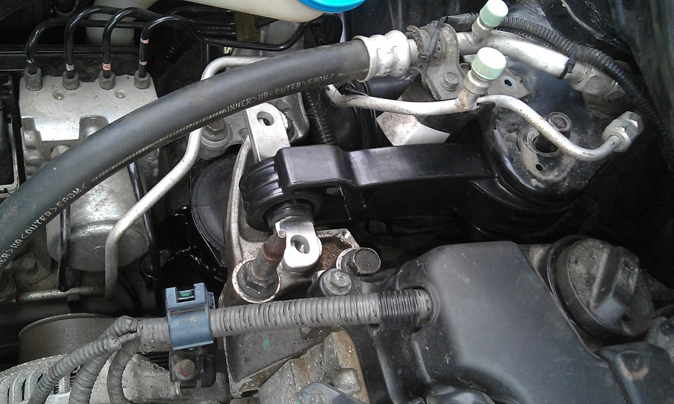

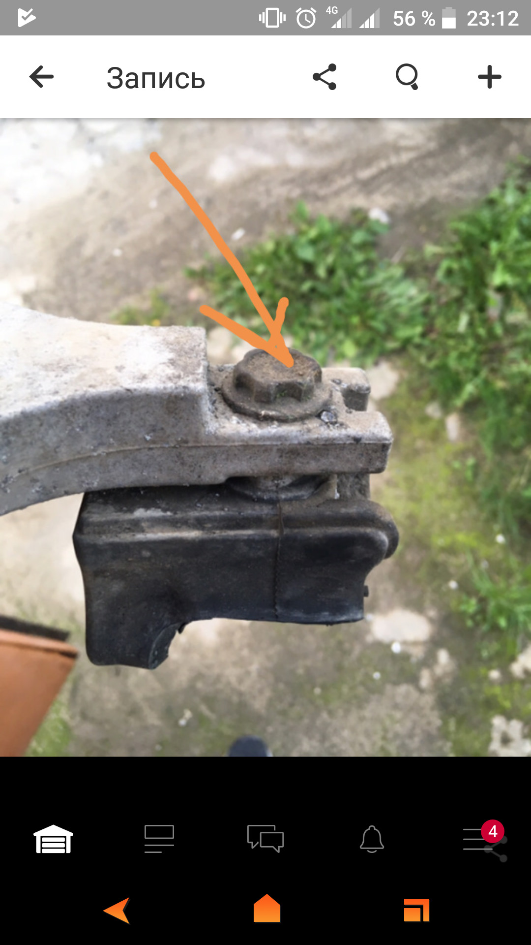

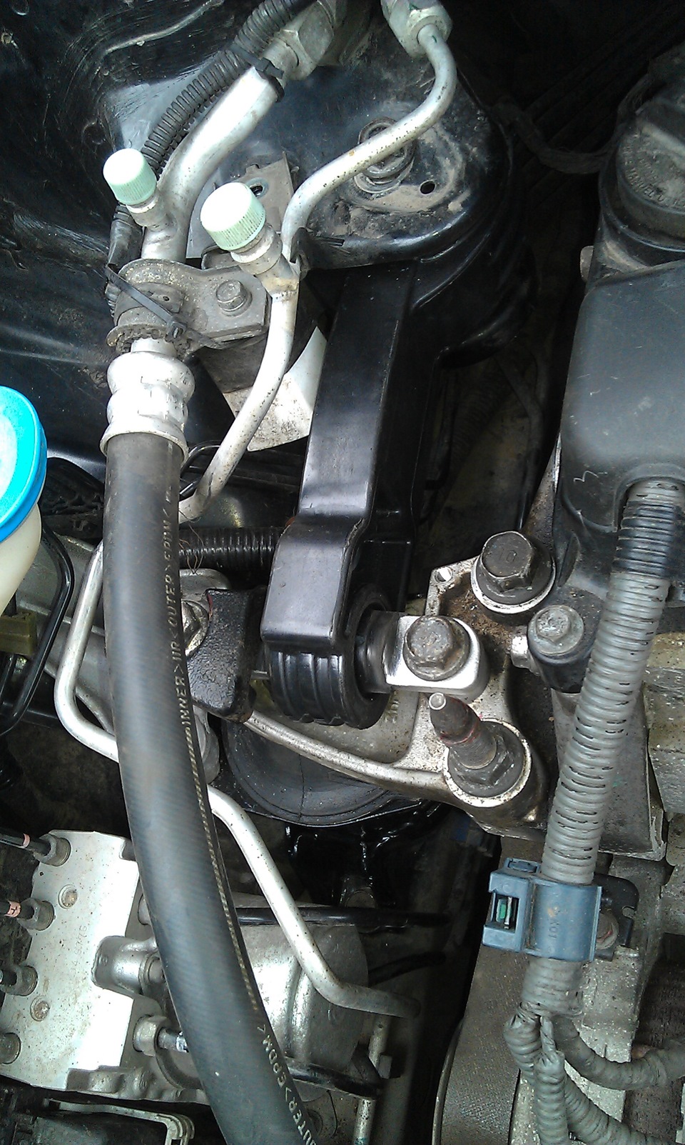

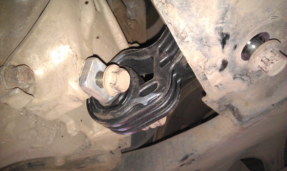

А у тябя на фото задняя нижняя(реактивная которая) из какого материала?
Она точно не пластиковая
Может сплав алюминия я не вкурсе
Привет, подскажи пожалуйста почему на акпп нельзя ставить дюралевую вместо пластика подушку?
А я впервые слышу про пластиковые подушки

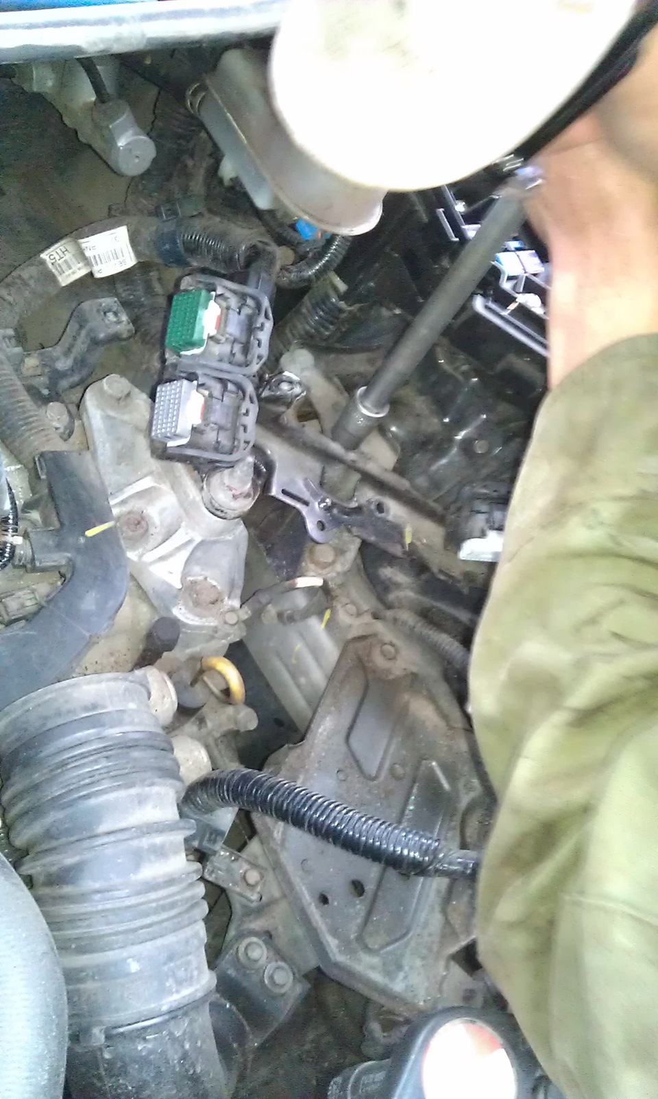

Не подскажите на сколько головка торкс нужна при замене левой опоры двигателя
Точно не подскажу я обычной открутил методом подбора

когда нижнюю откручиваешь, двигатель не проседает? новую привинтить не проблема?
Проседает, на домкрате приподнимал а дальше дело техники.
намного опускается?
мне поддон нужно снять, вот думаю получится, или надо двигатель подвешивать?
Не помню это было три года назад))
Правая живая ещё? если что обращайся за БМВшной www.drive2.ru/b/3135592/?…kUUwIZpiqyqgws9Xm7OBhD3_g
Живая только год назад поменял на оригинальную !))
когда нижнюю менял, машину домкратил?
Да домкратил и откручивал верхнюю подушку над гидроопорой

Все четыре и после 10 тыщ еще и гидравлическую потому что фебест просела

скажи пожалуйста, когда менял левую подушку, двигатель поддомкрачивал?
Да двигатель поддомкрачивание

Привет! подскажи как показали себя подушки Febest, просто оригинал ща в цене зашкаливает))
Фебест конечно не ахти резина очень мягкая на морозе дубеет (( проходила подушка 1,5 года 10 тыщ км щас опять под замену, Теперь буду ставить оригенал или хардрэйс
