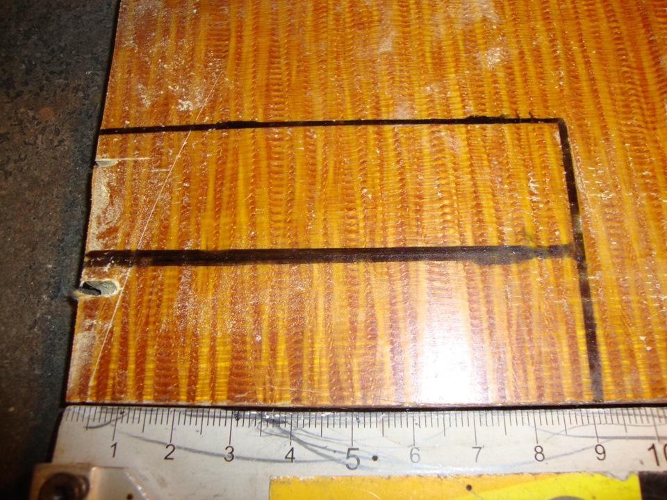

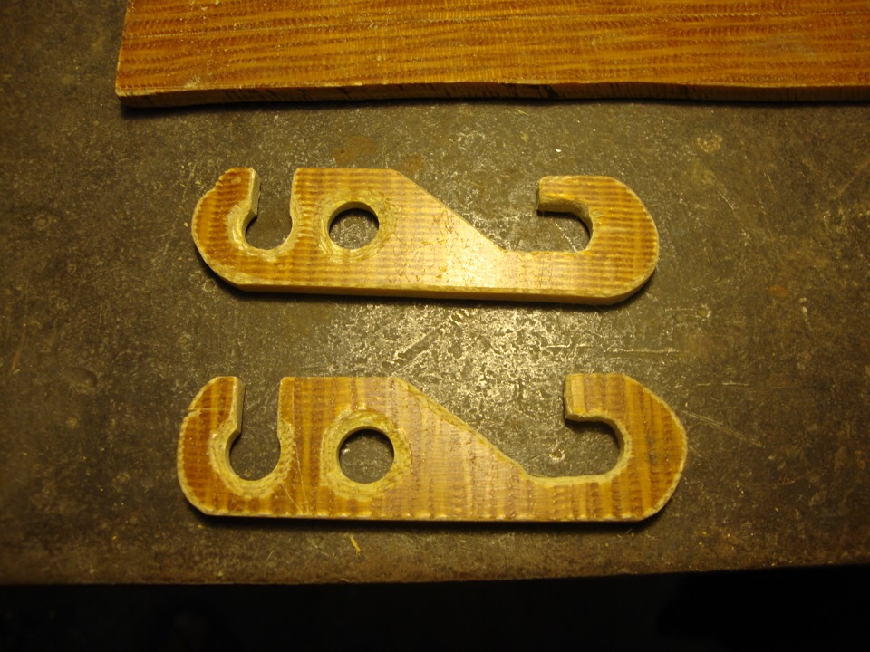

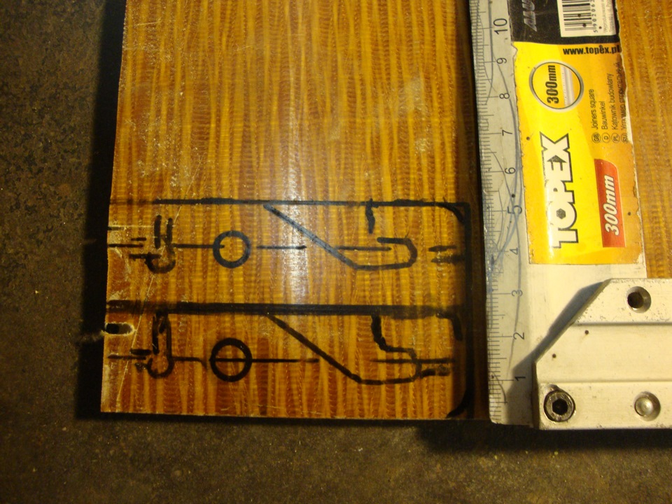

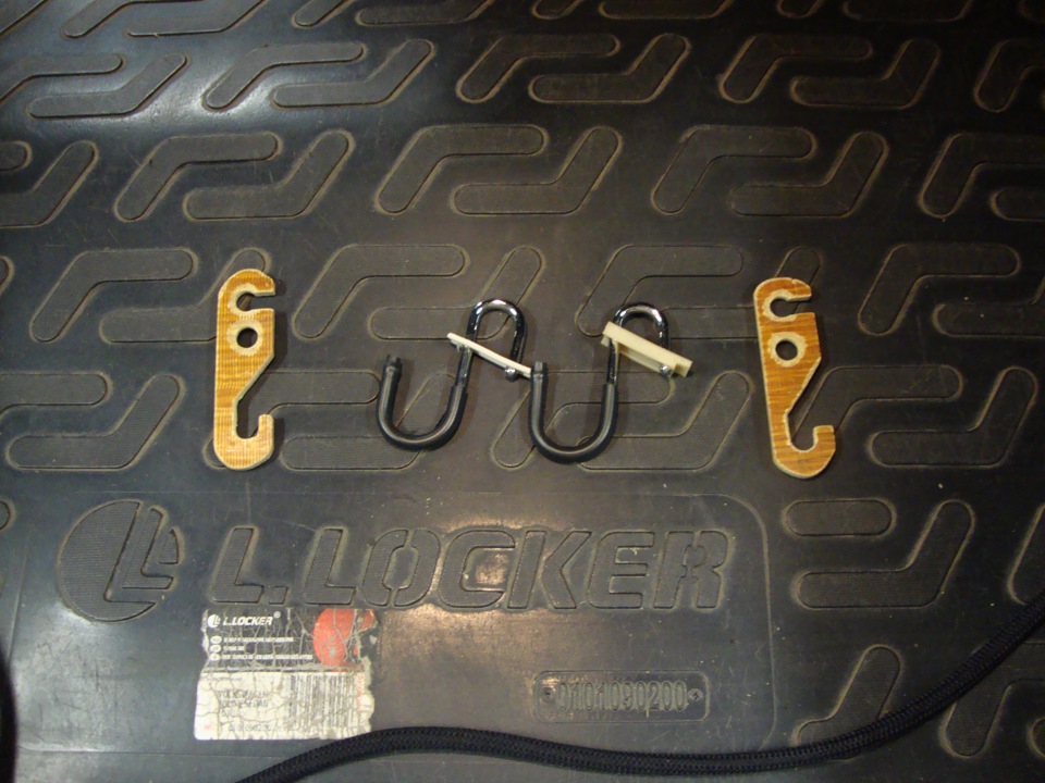

Из любого листового материала (текстолит, фанера, пластик и пр.) изготавливаем два крючка

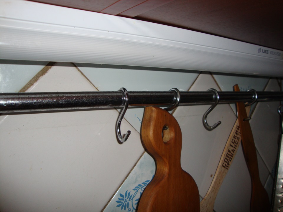

Еще нам понадобятся пару крючков от кухонных рейлингов

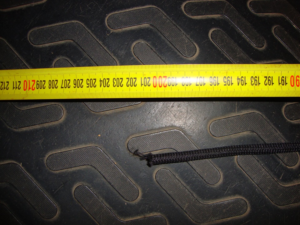

и два метра резинки, которая используется для крепления грузов.

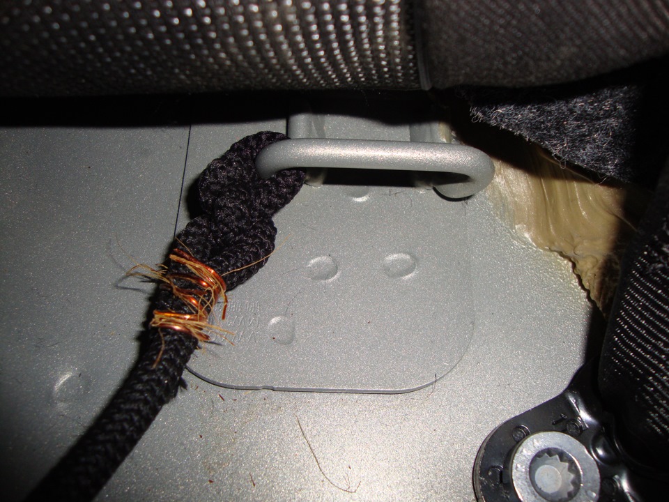

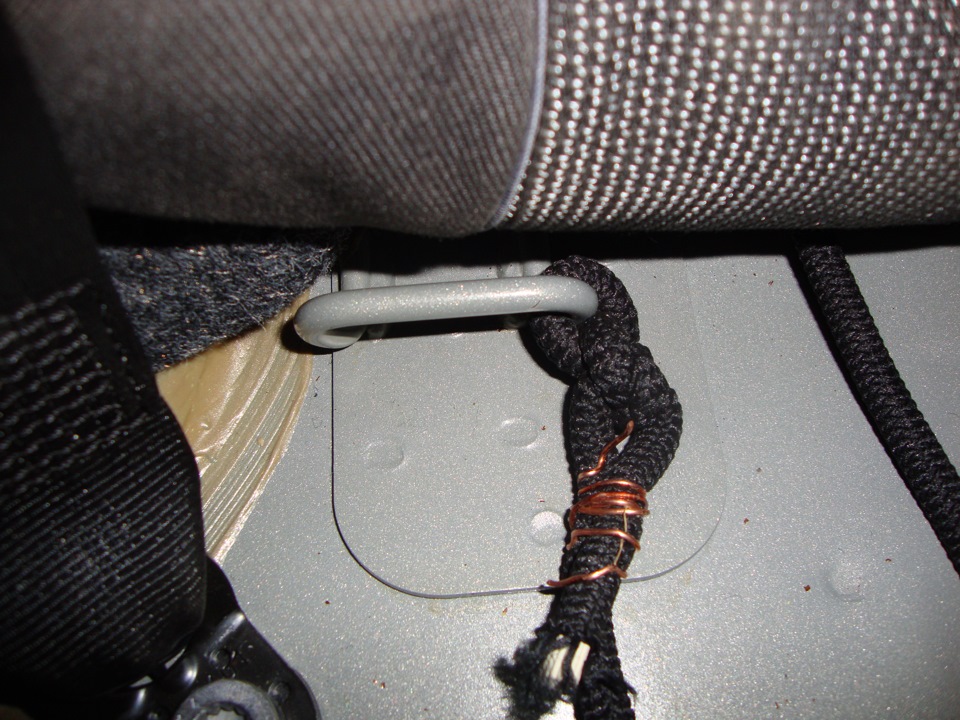

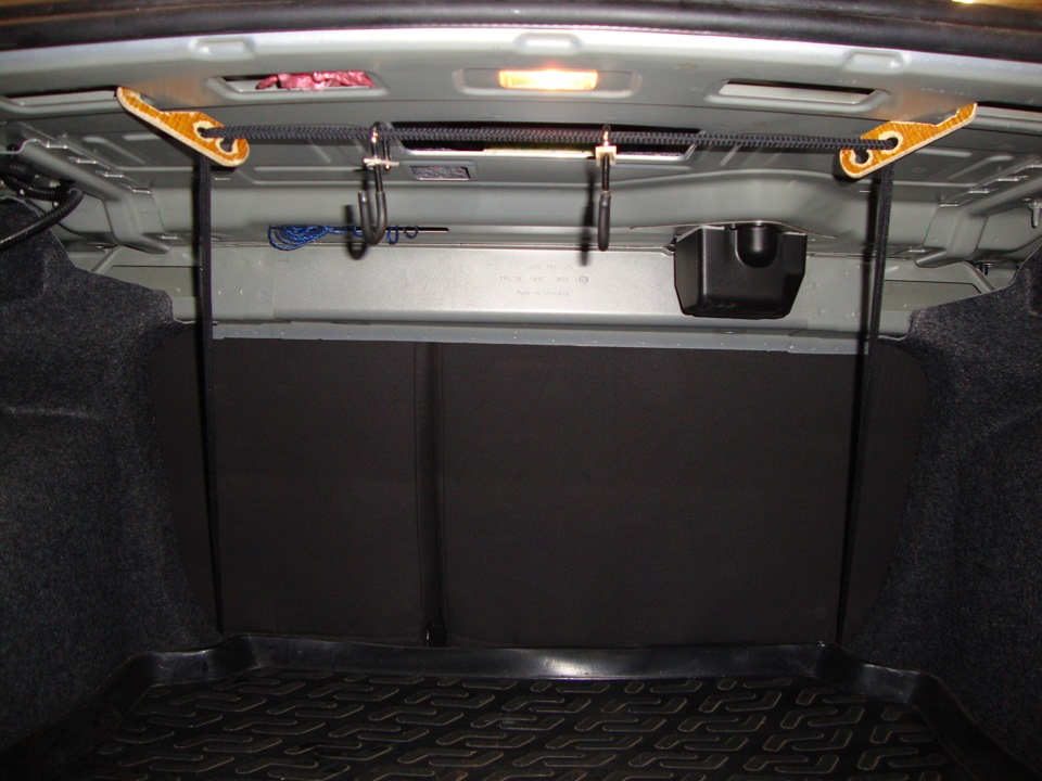

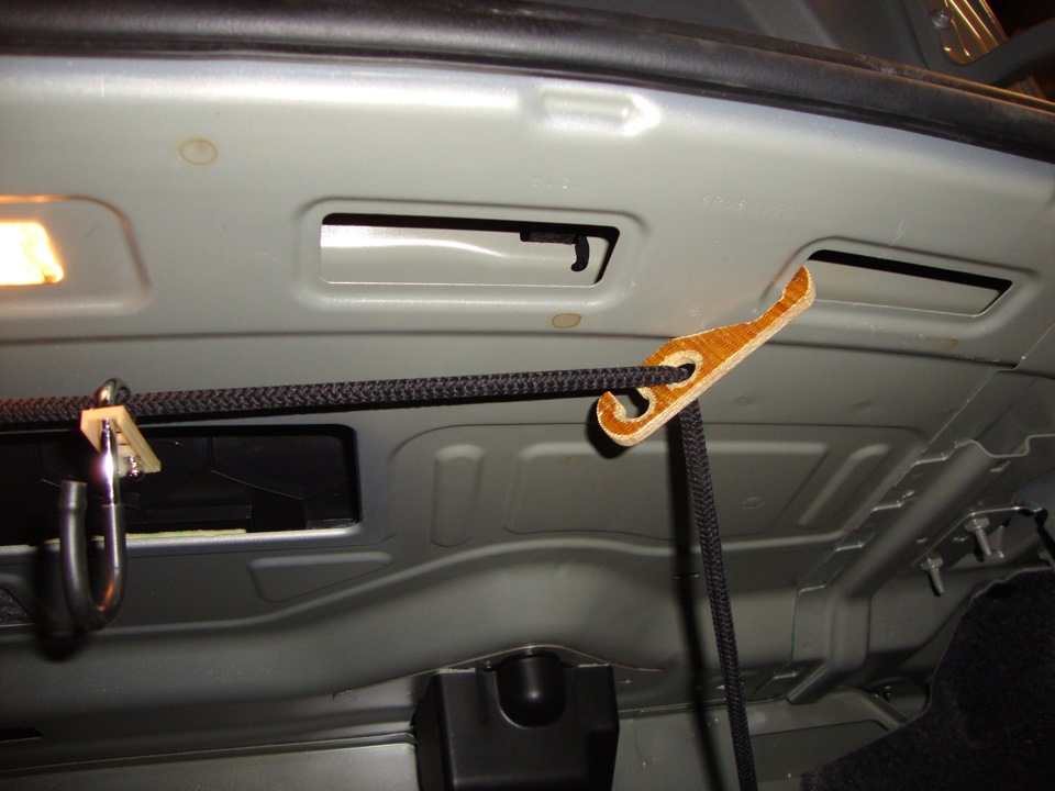

Под спинкой заднего сидения, справа, находим кронштейн для крепления детского сидения, к которому крепим один конец резинки.
Нанизываем на резинку наши крючки,
и второй конец резинки закрепляем за левый кронштейн крепления детского сидения.
Изготовленными крючками цепляемся за окна усилителя багажника.
Кстати, если нет возможности изготовить крючки, можно использовать крючки от кухонных рейлингов, затянув их термоусадочной трубкой, что бы не царапать краску на кузове автомобиля. Но в этом случае будет меньше возможности регулировать резинку по длинне.

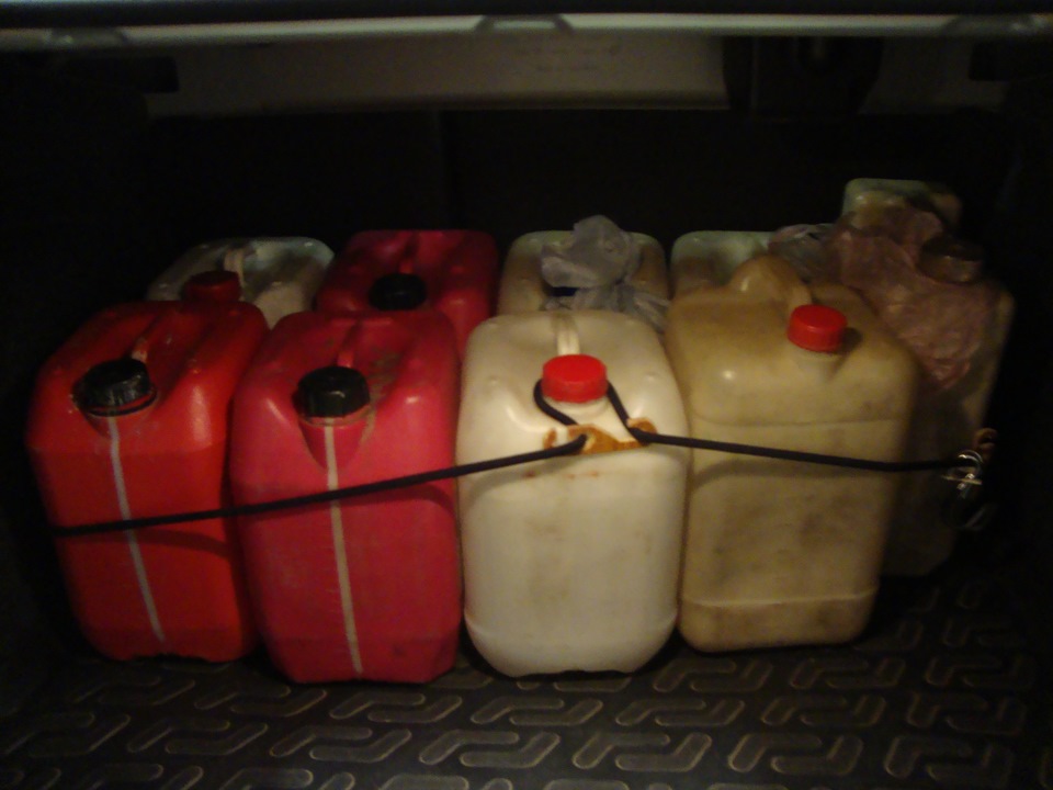

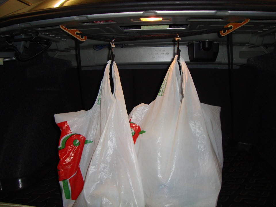

Так выглядит собранная конструкция. Она не мешает погрузке, выгрузке, выниманию поддона, уборке, короче она непринужденно вписалась в интерьер и абсолютно ничему не мешает.

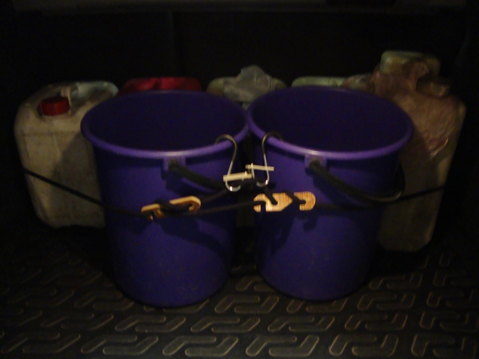

Сразу оцениваем удобство крючков для подвешивания вещей. Во первых крючки смещаются по ширине багажника, а не привязаны в одном месте как оригинальные от джетты, а во вторых, что за счет резинки пакеты провисают и стоят на полу и не телепаются по всему багажнику норовя разбить или разлить содержимое.

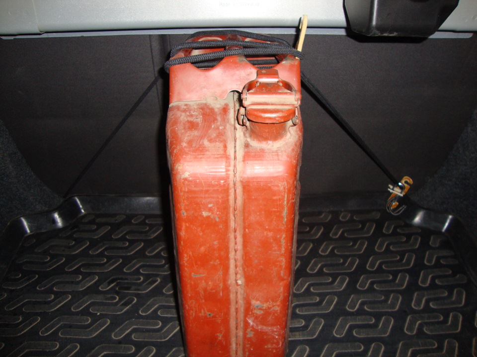

Ну а теперь включаем смекалку и как в детском конструкторе крепим груз, главное что есть к чему привязаться.
Так как резинка стремиться сползти вниз, крепим ее за груз вверху.
