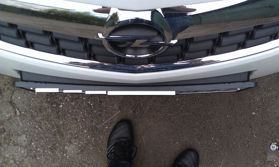

Успешно установлен подиум от Chevrolet Cruze (код 95473219). В комплекте идет сам подиум и установленные крепления под винты.
Необходимые инструменты и прочее: шуруповерт с набором сверл по металлу (такие были), пинцет, саморезики (нашел в гараже у друга), пластиковые стяжки, маркер, винты для номера (длинные), гайки для рамки (вставляются стыльной части).
Установку производил в следующем порядке:
1. Откручиваем номер и штатную рамку;
2. Отмечаем на бампере места под отверстия;
3. Сверлим верхние отверстия под саморезы;
4. Прикручиваем подиум верхними саморезами (использовал штатные из салона);
5. Сверлим нижние отверстия под саморезы;
6. Прикручиваем подиум нижними саморезами (нашел у друга);

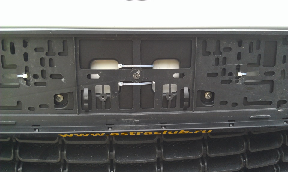

7. Прикладываем рамку номера, берем винты крепления номерного знака и ввинчиваем их через гайки, которые в рамке номера в крепления для винтов подиума (фиксируем горизонтальное положение рамки номера);
8. Крепим рамку номера пластиковыми стяжками для плотного ее прилегания к подиуму в центре (использовал пинцет для захвата стяжек);
9. Откручиваем винты крепления (вкручивали в пункте 7), рамка должна остаться на месте;
10. Вставляем номер в рамку и прикручиваем на место винты крепления номера (сперва вкрутил винты в гайку рамки, затем прижал рамку к подиуму и продолжил ввинчивание). В итоге добился плотного прилегания рамки в подиуму, без щелей и тем самым избавился от дребезжания на кочках.

Верно ли я понимаю, что у Вас рамка номера крепится к подиуму только стяжками ?
На фото еще и винтами, которые держат номер. Сейчас доработал так, чтобы нельзя было оторвать.
