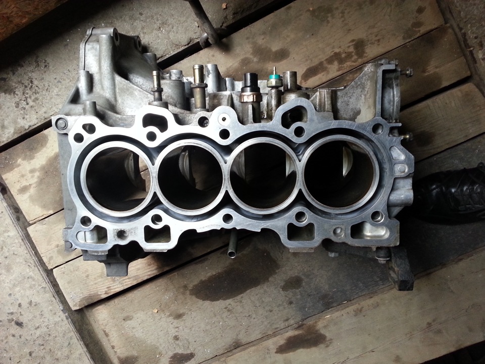

1. Привез специалиста с микрометром промерели цилиндры, проверили все железо, распредвалы, колено, клапана и все остальное.
Специалист сказал точить не надо! З******!)

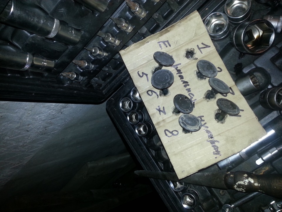

Пора собирать то что есть, чтоб скучно не было. Сначала свозил мотор на мойку, отмыл от масла и грязи. Правда не до блеска. Взяли денег, как будто на машине приехал и под капотом мыл))

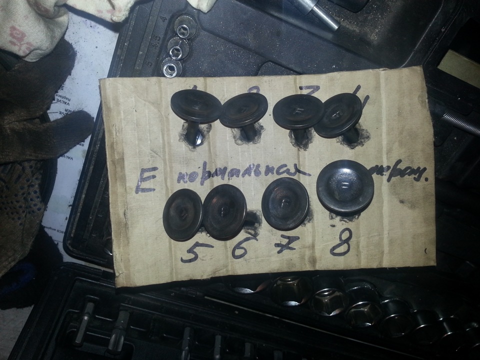

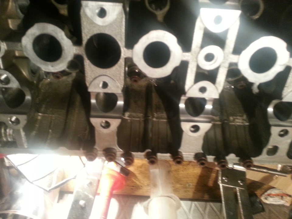

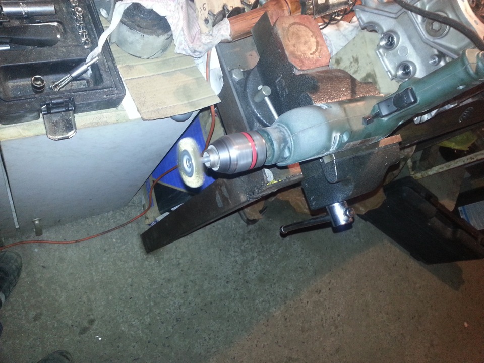

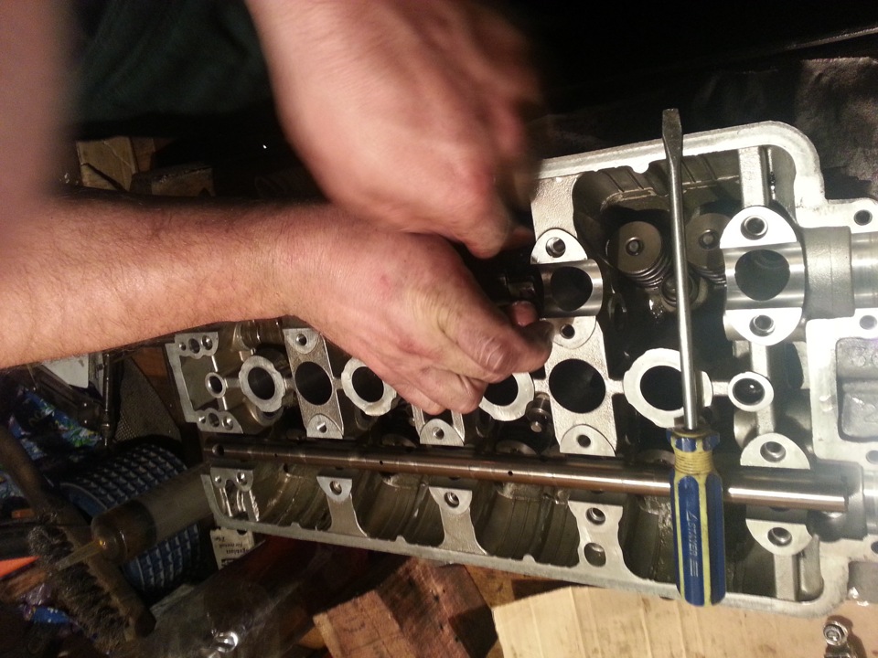

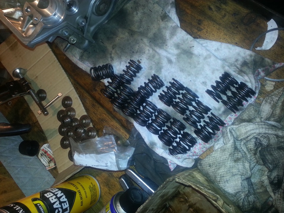

Затем свозил блок на Хон, сделали, выглядит красиво) Начали собирать обратно, то что есть. Почистили от нагара клапана, теперь как новые, светяться. Сил и времени ушло куча, что они добавляют в бензин и в масло не понятно, но нагар как камень. Затем притерли клапана используя специальную пасту. Поставили маслосъемные калпочки с помощью молотка и какой-то матери!)
Засухарили клапана, целое шоу было, пока сухари попали на место, ведь пинцета под рукой не оказалось. Пока все, ждем следущего свободного вечера.
ЗЫ: Главное молоток побольше взять и ударить по маслосъемному колпачку, чтоб хорошо сел))

Сань какой эллипс на блоке?
нет элипса, точнее сказали все в допуске!)
У меня был 5 соток! Направляйки живые! Колпачки новые! Но все равно во втэке ест маслице! Критично если эллипс в десятых!
Во втеке будет жрать)) Это же Втек!) Посмотрим, как у меня будет жрать и сколько если литр, полтора на 5 тыс переживу))
