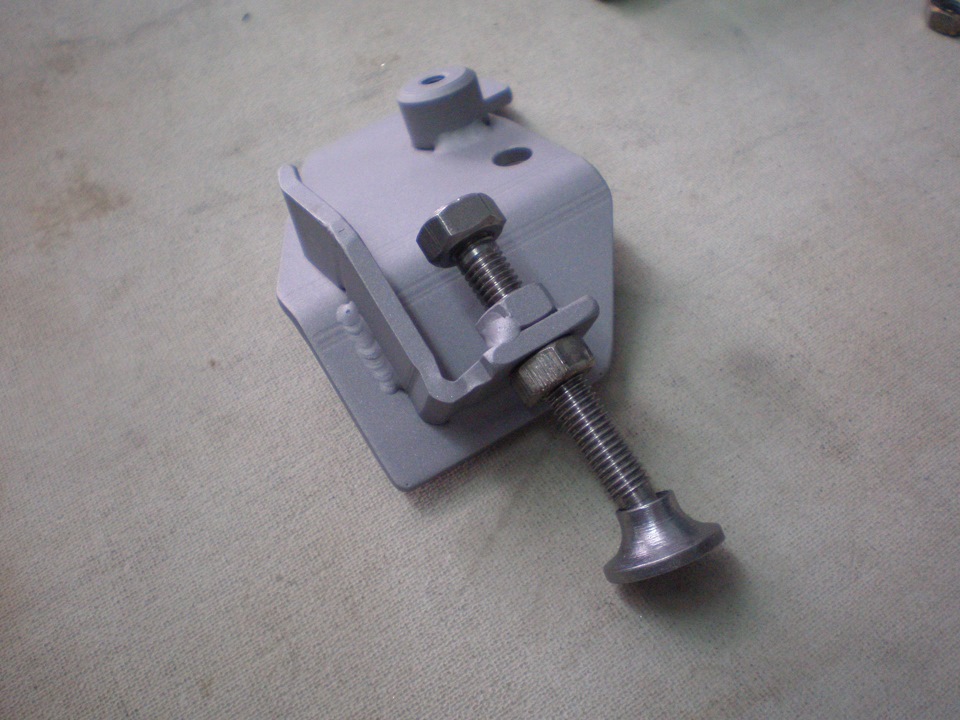

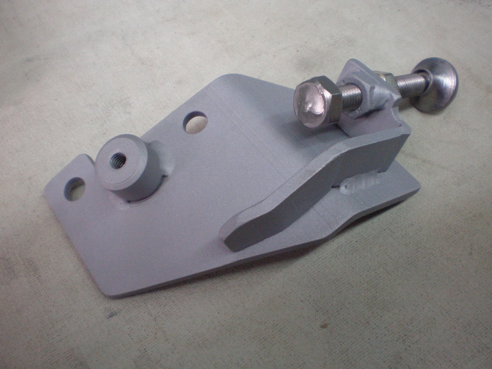

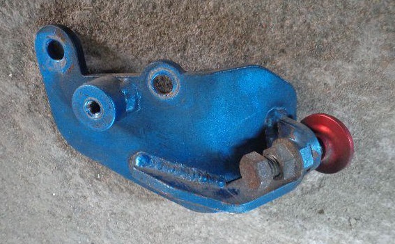

Не так давно на просторах ресурса появилась информация о том, что ребята озадачились изготовлением и установкой на свои Toyota Carina/Corona Premio/Caldina упора Главного Тормозного Цилиндра ГТЦ, реплика Cusco.
С их слов тормоза становятся гораздо чувствительнее и жестче.
Ну раз большинство озадачилось, то почему бы мне не озадачиться, ведь работать с металлом я ОБОЖАЮ

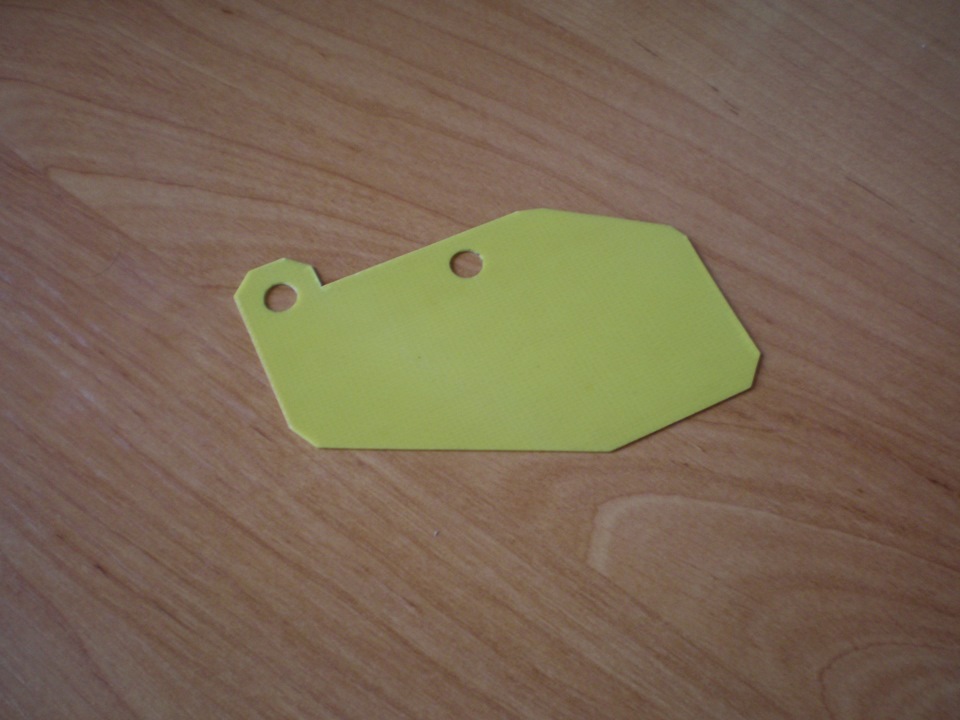

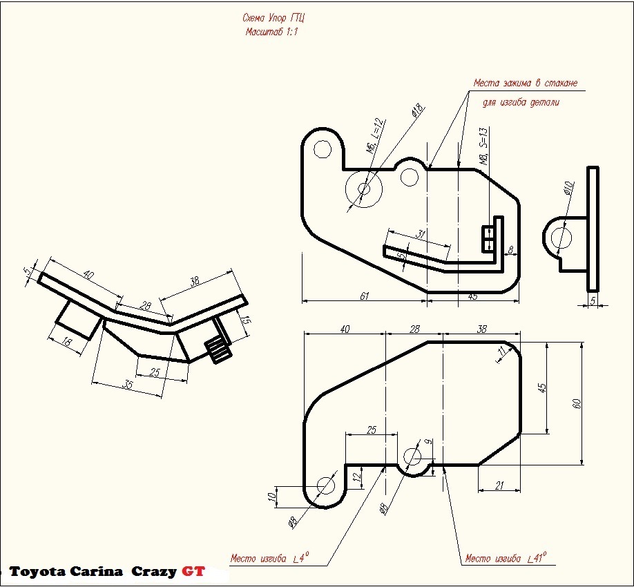

Тем более были в мой адрес заданы вопросы по поводу изготовления данного девайса, и если мне не изменяет память, первым этот вопрос задал KrohaSV, который предоставил чертежи для изучения, найденные на просторах ресурса.
Чертежи правда были выполнены крайне не грамотно, половины размеров не указано, или указано не понятно от какого места…пришлось всё пересчитывать самому и при помощи шаблонов воплощать в реальность на металле.

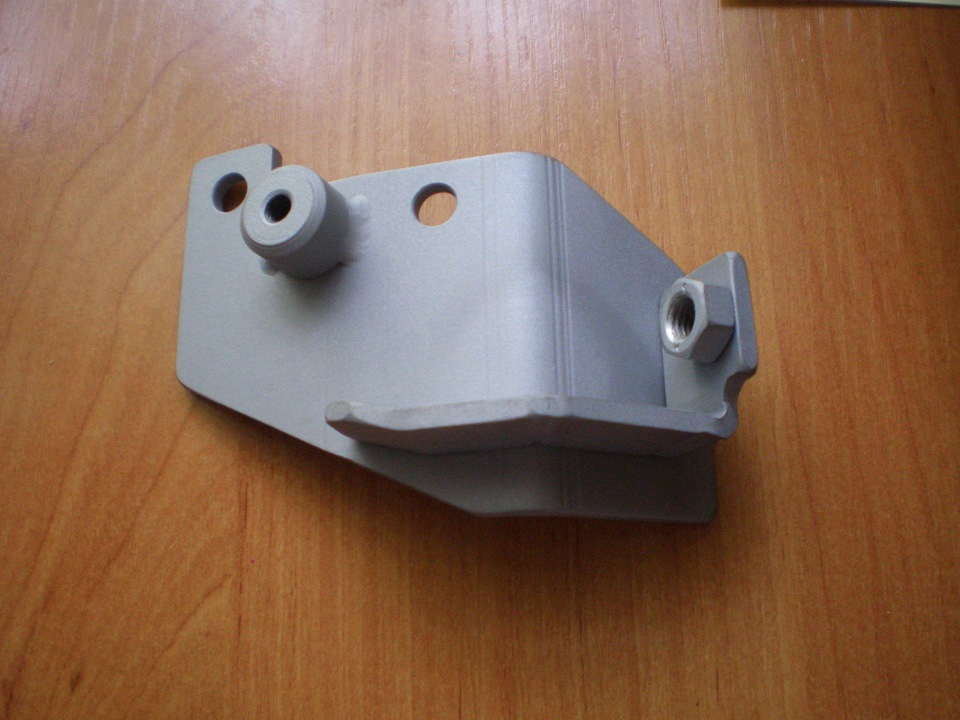

Скажу честно, выпендривался долго, дабы достичь максимального приближения к оригиналу.
Что получилось, судить Вам.

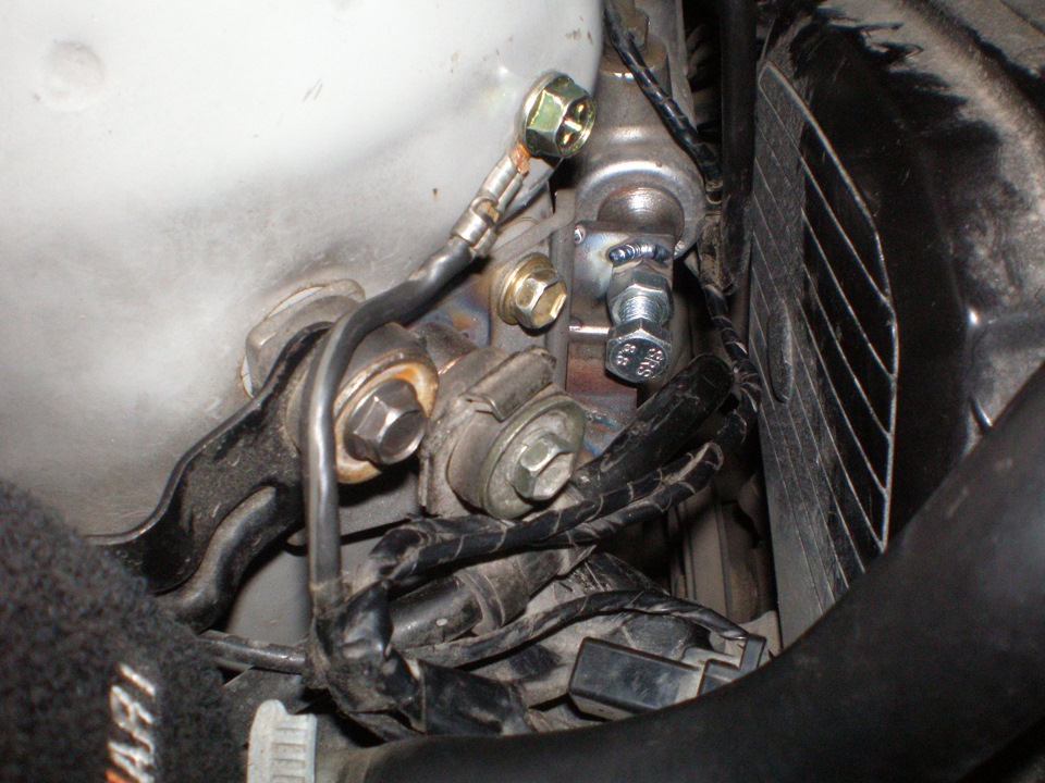

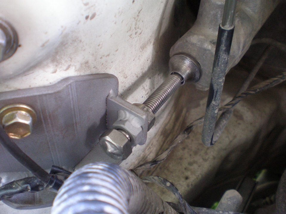

Фото установленного упора на Carina AT211

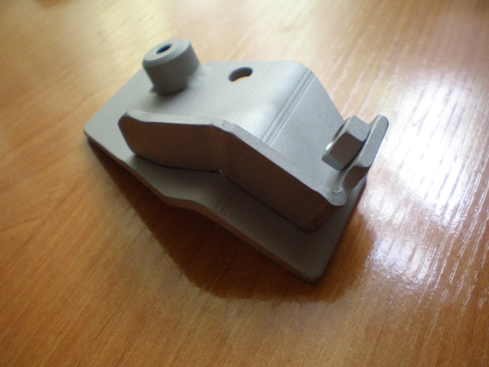

Фото упора на Toyota Caldina ST191
Процесс установки немного трудоемкий, по сравнению с установкой на Carina AT211.

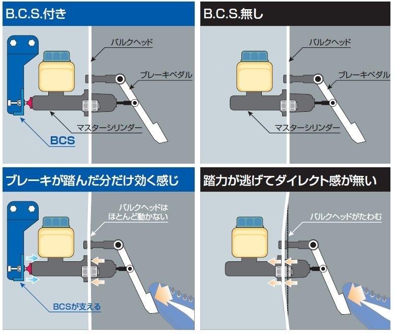

результат какой? лучше тормозить?
Улучшает информативность педали тормоза

подскажи)))а что ощущается то?!)тормозит лучше?!)или отзывчивость на педаль))тоже давно читал про Эту ерунду)))но никак не могу понять.смысл)и чем она отзывчивость увеличивает
Педаль становится более информативная.

Эффект от установки ощутим?
Разница с упором ВЕСЬМА ощутима

Получилось хорошо но я так и не понял как она конкретно работает!
Ногладно www.drive2.ru/cars/toyota…n/jicano/journal/1543356/
ждемс
Gtt195W
Всё, понял, не плохая задумка и можно доработать чуток чтобы ГТЦ в стороны не ходил))) я себе тоже такую сделаю)))
А с чего ГТЦ из стороны в сторону двигаться, если он будет зафиксирован упором точно по центру?

Молодец!напиши потом про неё, есть ли реально толк?!
Толк точно будет! визуально проверяли что при нажатии на педаль тормоза, ГТЦ гуляет на 2-3мм в разные стороны
