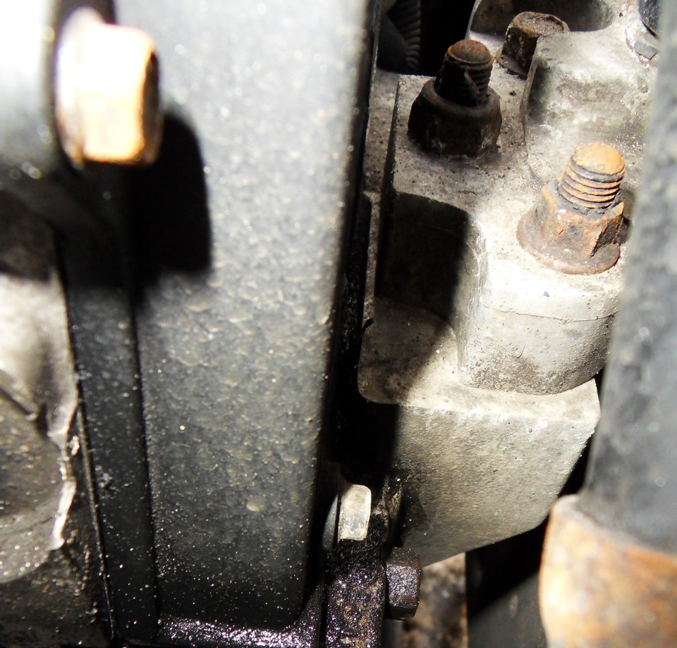

Это было самое простое, но теперь нам видна деталь, которая закрывает доступ к обводному и натяжному роликам — боковой держатель двигателя (21670-27500). Его нам надо снять. Чтобы это сделать сначала надо открутить кронштейн стойки двигателя (21840-1C400), соединяющий этот держатель с подушкой двигателя (21810-1C400).
Так как двигатель висит, то перед откручиванием, во избежание повреждений деталей, нужно под двигатель что-нибудь подложить, например, деревянные доски, чтобы разгрузить опорный узел.
Откручиваем винты и гайки крепления двигателя.
Снимаем лишние детали.

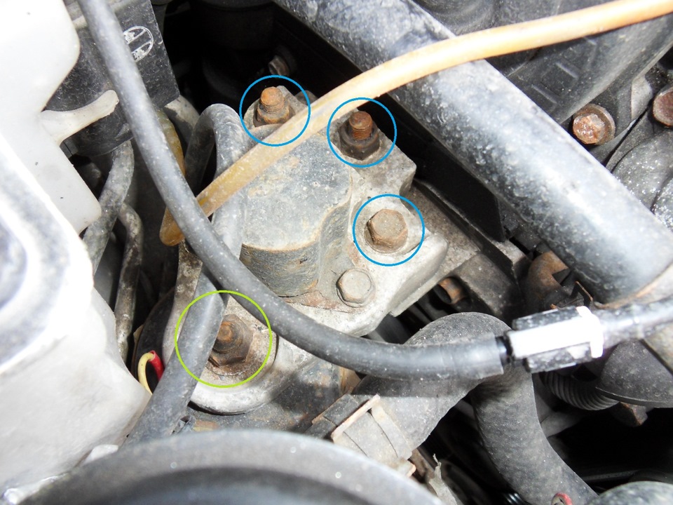

Теперь нужно открутить саму подушку, она держится тремя большими гайками, прикручена к кузову. Откручиваем эти три гайки и вынимаем подушку.

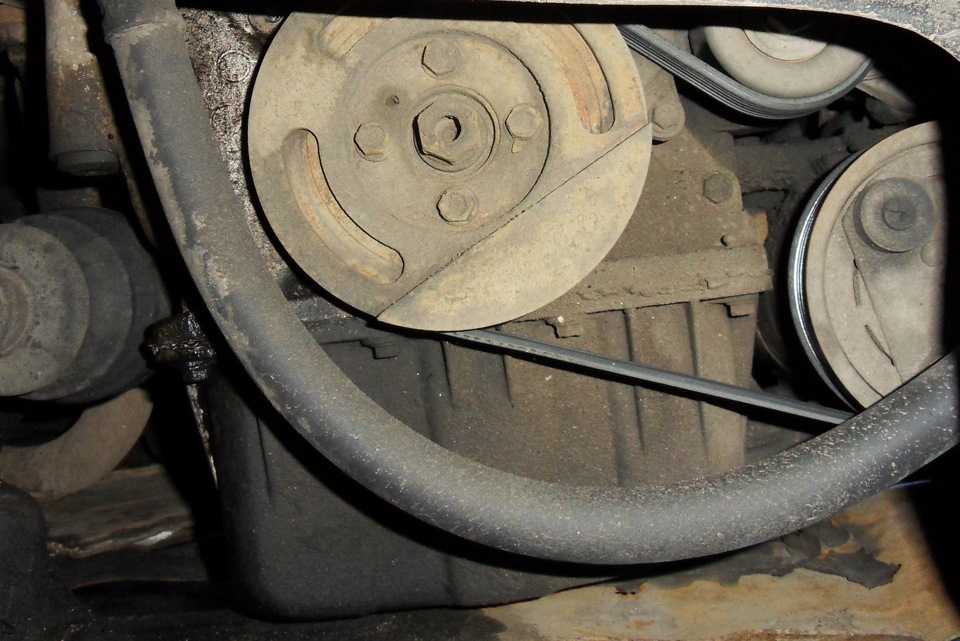

Лезем вниз, откручиваем шкив коленвала (он на четырёх винтах прикручен к зубчатому колесу, которое внутри пылезащитного кожуха) и снимаем его.
Вместе с ним снимется и сервисный ремень. После снимем нижний пылезащитный кожух (виден на схеме ниже), который закрывает зубчатое колесо коленвала.
