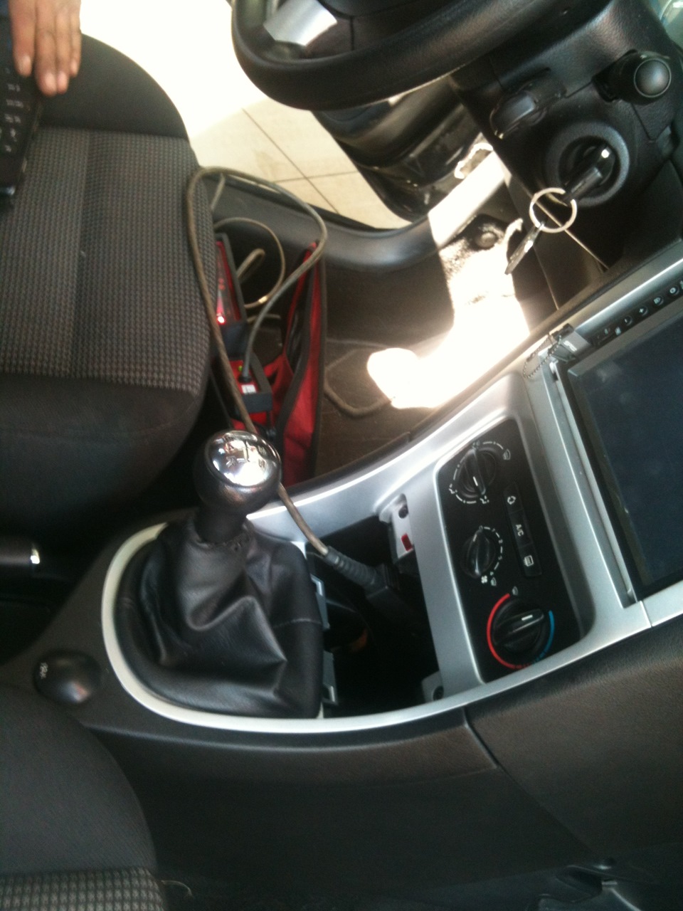

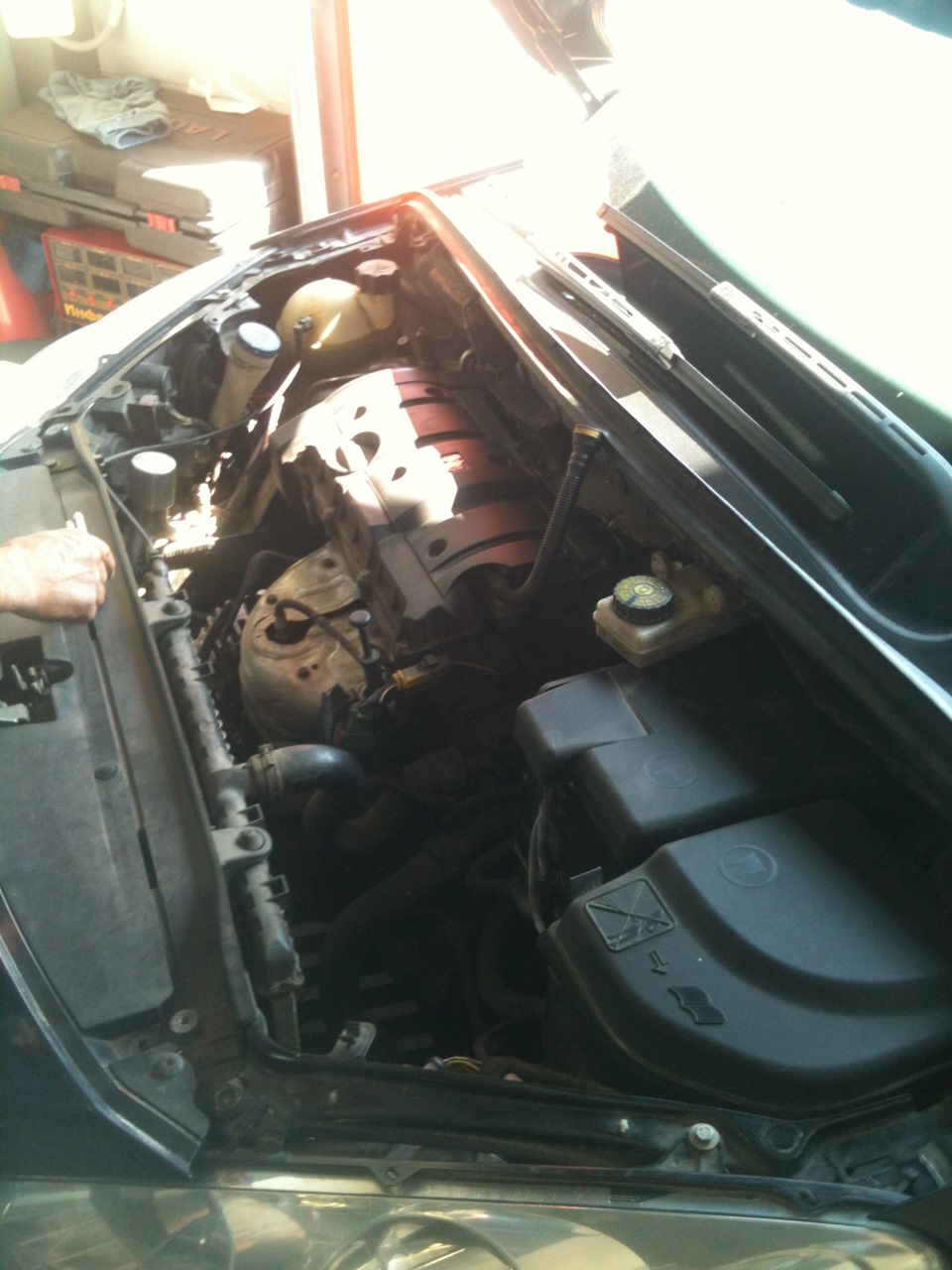

Ну что же, поехал в знакомый уже по 3-м машинам Zet-Avto…там приняли сразу, сделали диагностику

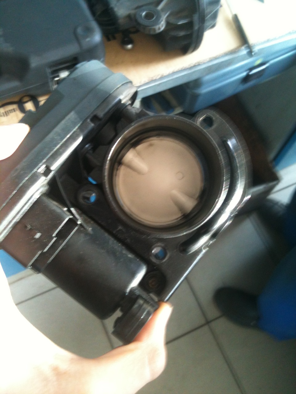

и ничего странного не выявили…обороты держались на холостых 720-760…но потом дали газу и заглох.ошибок по датчикам нету, по этому решили чистить дросель.
тьфу-тьфу вроде помогло…

дросель поле прочиски не обучал ?
Ну да, чистка дросселя частенько помогает при плавающих оборотах! ) надеюсь в этом дело было!

ну они не то что бы плавали…просто тупо после резкого нажатия на газ если брасить педаль — глох…
