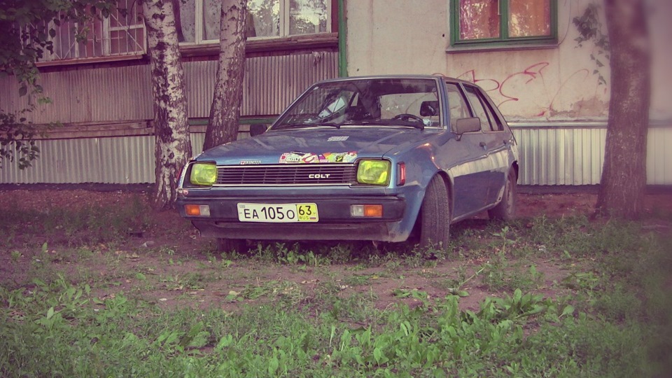

Как купил машину у нее уже тогда был немного дырявый глушитель, но честно звук тогда был супер(совсем не такой как у тазов с дыркой в трубе), и так я катался пока уже это звук не стал доставлять дискомфорт, т.к. в салон стали проникать выхлопные газы и ездить было не возможно!
Сегодня собрался с силами и поборол лень, собрались и поехал в гараж, благо есть яма, а то так фиг снимешь выхлопную, снимали выхлопную в 3м, т.к. одному просто не реально ее снять. А когда сняли трубу то там где прогорела труба до дырочки оказалось, что уж через чур сильно она прогорело и было решено срезать часть трубы и наварить новый, благо в гараже была выхлопная от нивы и отрезав от нее кусок приварили, получилось просто супер и звук получился великолепный, не как ни ожидал такого исхода! Теперь посетила голову идея сменить часть трассы выхлопной на нивовскую, т.к. она практически подходит по изгибам, только придется немного переварить и все, как-ни как машина 1981г.в. и выхлопная трасса уже изрядно под устала, но все равно я на радость удивлен ее состоянию!
