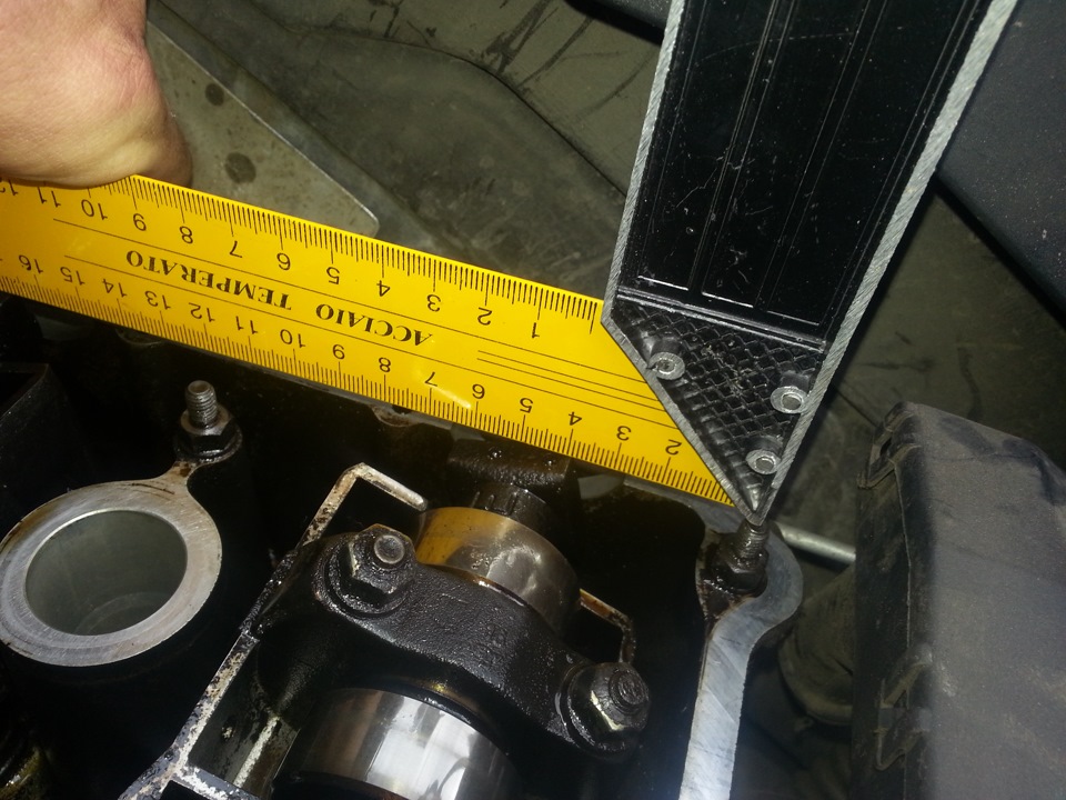

по утрам на холодную достал стук гидриков! как будто дизель работает! на выходных решил разобрать и промыть их. попутно проверить фазы ГРМ. от фаз мягко говоря окуел.оторвать руки индейцу который туда лазил. ссейчас все стоит как надо! машина едет совсем по другому! но ХХ стали чуть выше.и на ХХ немного потряхивает…но это я грешу на то что лямбда отключена.и я адаптацию не стирал.
Запчасти на фото: 910111

а можно подробнее как промывать и чем?! и вообще на сколько тяжелый процесс?
промывать WD-40 или карбклинером.процесс не тяжелый, но муторный…надо разобрать-собрать каждый гидрик итд…часа 4 по времени

Че то грязноват движок. Что заливаешь?
Сейчас лью ENEOS 10/40…это он уже нормальный) до этого была вообще жо.а у прошлого хозяина!
