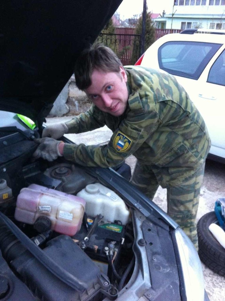

Я себе не мог представить насколько сложно всё это было.Начали снимать уплотнитель, откручивать водоотталкивающее средство на лобовом стекле (хорошо хоть не сняли), откручивать обшивку.Оказывается, чтобы снять расширительный бачок надо под небольшой силой найдя правильный угол просто вытащить его.Вытащили.Хотим поставить новый, а он другой.Его цена 300р.
Если посмотреть на фото №1, то это не то, что мне нужно.Здесь 2 клапана и шланг какой-то идёт из салона к нему.У меня такого нет.У меня 1 клапан и шланга нет.Пришлось ставить всё на место.А этот сдал обратно в магазин.
Тот, что мне нужен был искали в Самаре, Рязани, Ярославской области, Москве.Нет нигде…кроме официального дилера "АвтоГермес".Цена закупки(!) у них 453 рубля.В розницу 500.Взял не раздумывая.
Во второй раз всё уже было понятно как снять, как поставить.Естественно не обошлось без 700-800 мл пролитого антифриза.Концентрат "G 13" всегда собой.Разбавил 50 на 50 — долил.Вроде всё нормально.А старый оригинальный бачок проездил практически 90 тыс.км — 88500, что для нашей машины является рекордом похоже.

Вот с такой проблемой я и столкнулся, когда надо было его снять, чтобы получить доступ к косе проводов идущей из салона в моторный отсек. Но у меня не вышло :0((
Мешали металлические фиксаторы с трех сторон бачка. Так и не вынул. Оставил до момента выяснения.
Блин ребят! У меня вообще в легкую вылез! Надо просто посильнее надавить со стороны крыла)
Надавить куда? Опишите куда вы его вынимаете? В сторону крыла и вверх, или в двигатель?!
Со стороны крыла вверх в сторону двигателя, у меня в бж фото есть, посмотрите.
