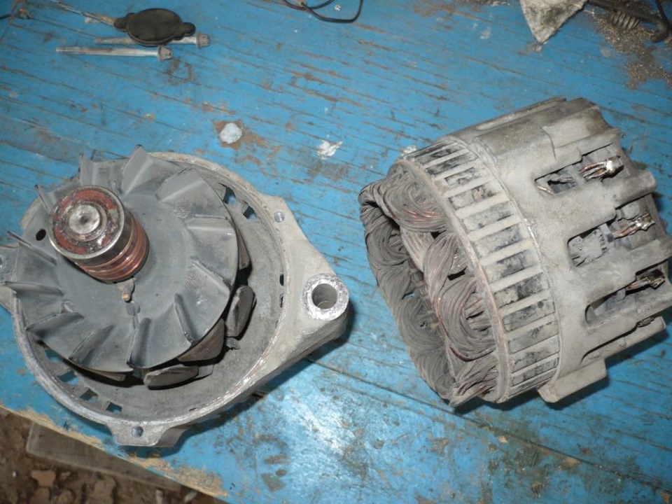

Стал замечать, что в подкапотном пространстве завёлся какой-то "шуршунчик". Выяснилось, что это подшипники гены просятся на замену. Сегодня купил подшипники и сразу преступил к их замене.
Для этого необходимо:
1) Отсоединить клему от аккумулятора.

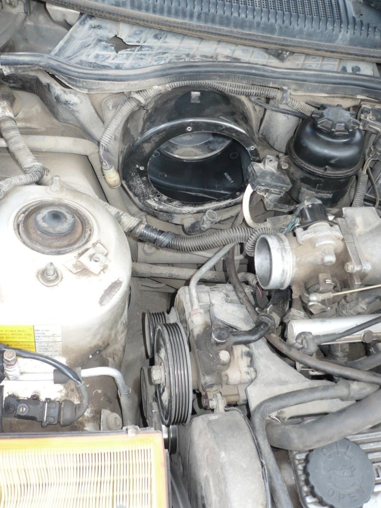

2) Снять воздуховод
3) Открутить и снять вентилятор печки

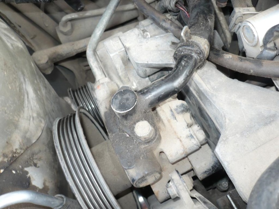

4) Открутить насос ГУРа

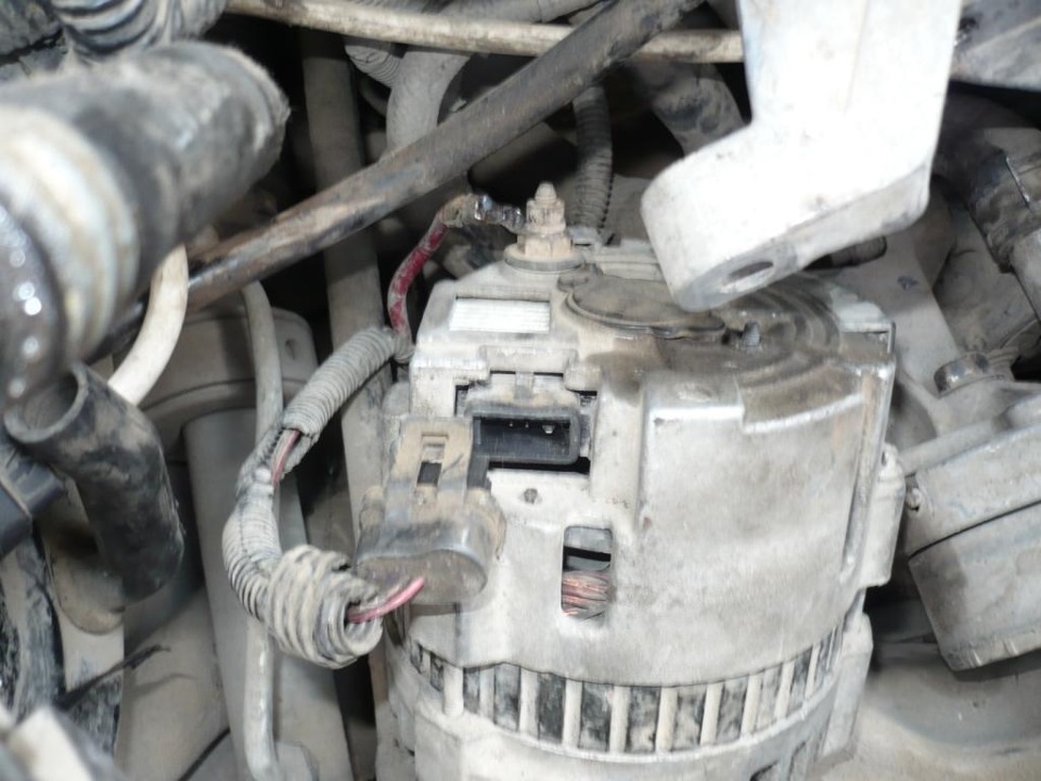

5) Открутить генератор и отсоеденить от него провода

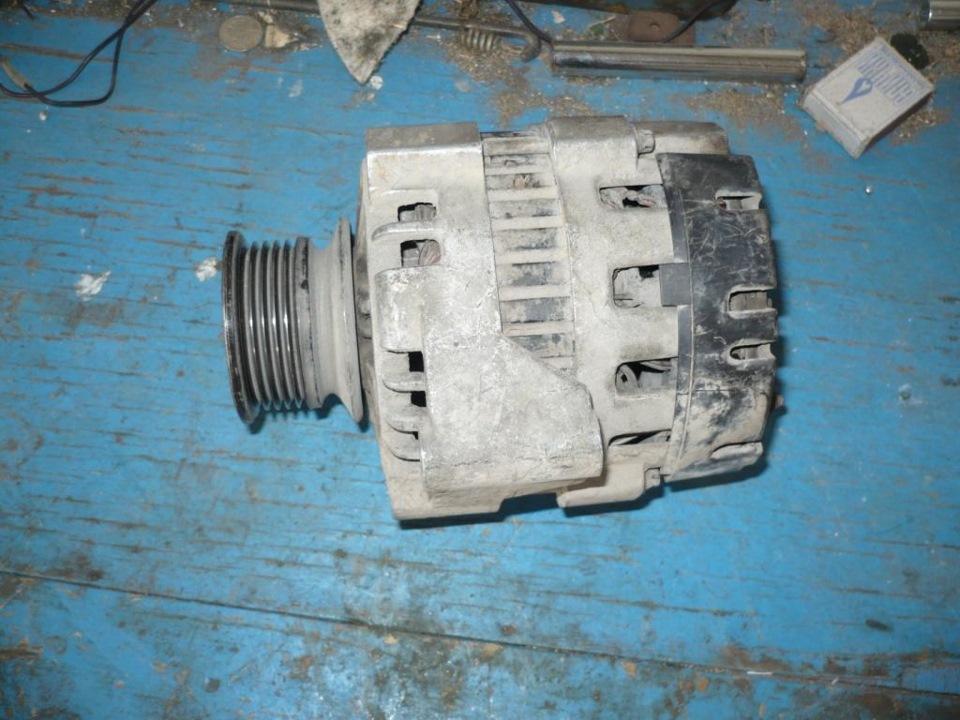

6) Далее вынимаем генератор и идем в гараж
7) Откручиваем 3 болта и делим гену на 2 половины.

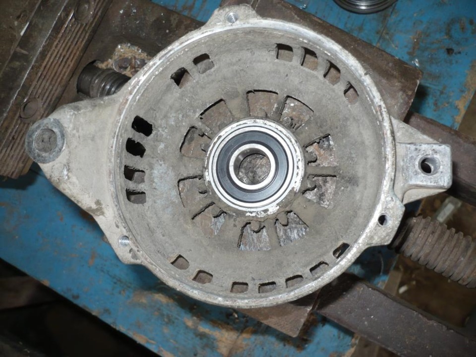

8) Теперь самое интересное — это снять подшипники. Съёмник у меня есть, но он большой и им не получилось ухватить задний подшипник. Пришлось аккуратно поработать балгаркой. После чего новый поставил на место.
9) Переходим ко второму. Сначала необходимо открутить шкив. Дя этого понадобиться шестигранник и накидной на 24.
10) Далее съёмником выдавливаю вал. Подшипник остался в крышке. Аккуратно выбиваю его и ставлю новый
Собираю, ставлю и наслаждаюсь. Всё работает.
P.S. Подшипники перед установкой помазал. В нутри было очень мало смазки.

Отличный отчет. Были бы только съемники :(
Да. Съёмники облегчают работу.
Ох, как все просто у тебя на фото получилось :)
Я вот у себя (правда гена другой немного) уже несколько дней вожусь. В основном запара с гайкой шкива была.
Открутил только на шиномонтажке ударным гайковертом.
На всё про всё время ушло чуть больше часа. Да, гайка тоже противилась. Но больше времени ушло на задний подшипник, так как съёмника маленького не было.
А я в начале вообще все без съемников разбирал.
У нашего гены немного посложнее конструкция, чем у вашего.
И у меня похоже в гену не лезли с самого завода. Все было прикипевшее.
Повезло тебе, что час всего потратил.
Подшипники Вологодские поставил или оригинал?
Подшипники поставил итальянские SKF. Покупал в магазине "Подшипник". Просил в магазине самые лучшие. А так цены на подшипники разные, начиная от 24 рублей, но я побоялся их ставить.
