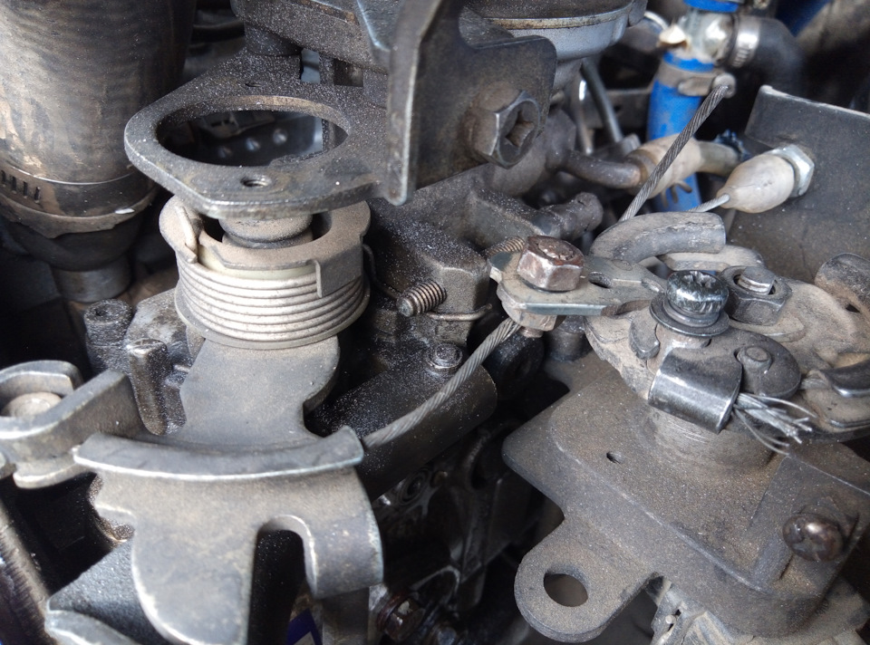

И так братья по оружию, внимание! Замена тнвд с эл на мех возможно без проблем. Все садится как родное даже трос менять ненадо просто надо спрятать косу лишнюю.
НО, есть ньюансы.
Минусы:
После замены тнвд придется добавить давление на форсунках от 160 до 180 так же добавляем подачу топлива грубой регулировкой. Закрутив ее на четверть оборота по часовой стрелке. На тнвд она находится сзади тнвд на верху где выходят трубки высокого давления.
Обьесняю для чего это все делается.
После замены тнвд у вас будет гореть чек и моргать а/т этг говорит о том что акпп не дружит с двигателем. Акпп будет переключать все скорости но будет тупить а именно она будет переключать скорости на оборотах 2000 а это не дает двигателю толком разогнатся в следствие чего возрастает потребление соляры из за не хватки мощи машина тупо будет переключать обороты на малых скоростях. Форсаж пропадет сразу.поэтому мы добавляем соляру и повышаем давление на форсунках с помощю регулировочных шайб(читать в моем бж) следующее — При обгонах когда вы будите давать газу акпп вместо того чтобы сбросить на нижнюю передачу переключит на вышестоящую или вообще ноль внимания.Придется чаще пользоватся кнопкой овердрайва(переключение с 4-й на 3-ю передачу) находящейся на ручку акпп. Как говорится мощ в двигателе будет даже лучше но акпп наше не даст нам ею попользоватся по максимуму. Эта задача пока не решена ни кем. А именно совмещение акпп с двигателем с помощю регулировки и припаяния резисторов на TPS после замены тнвд с эл на мех. Приходится пользоватся позициями L, 2 на
акпп для бездорожья.не ломайте голову типа у вас машина перестала тянуть. Он тянет но акпп его не отпускает!
Плюсы:
Для города и трассы существенно падает потребление соляры так как волей не волей вам придется ездить плавно не шлифуя. Простота в эксплуотации, зимой и летом заводится с полпинка. Для продажи существенная реклама!))
Вот теперь выбирайте, стоит ли его менять или нет?! Я попробую решить проблему чтобы сдружить акпп с двигателем если не получится пос

Что то понять не могу ТНВД с 4м40 ставим на 4м41 и добовляем давление впрыска на форсунках за чем ведь этот насос рассчитан на меньшее давление впрыска чем ТНВД VRZ
Где ты видишь что я тнвд 4м40 на 4м41 ставлю?
ТНВД на фото с чего ? Или очень похоже но в любом случаи на таком ТНВД давление впрыска меньше чем на ТНВД VRZ
А хрен его знает. Это для примера фото. По поводу давления нареканий нет. По сей день бегает.
На 4м41 форсунка двухпружиная то есть с двумя параметрами давления на холостом ходу 187 Mpa а под нагрузкой 265 Mpa что такое Mpa объяснять надо ? Так вот не одна аппаратура с аксиальным плунжером такого давления не даст Как не крути а форсунки надо перенастраивать под давление ниже где то на 150 Mpa . при одиночном открытии и есть еще много ньюансов которые необходимо учитывать при переделке
А ты где прочел что я давление на 265 поднял? И с чего ты вообще взял что давление на форсунках у 4м40 должно быть 150?
Я написал что с аксиальным плунжером давление максимум на 150Mpa а не на 4м40 а ты написал что поднял со 160 до 180 а я тебе написал сколько должно быть по тест плану и мне интересно как вы заставили на таком ТНВД работать мотор 4м41
Какой 4м41? Ты возьми хотябы легион автодату почитай и посмотри какое давление должно быть на турбовом 4м40. Где ты паджеро 3 увидел у меня? Короче дед, с праздником. Спокойной ночи.

переделали на механический, работает, тянет. Остался вопрос по подключению тахометра.
А как был решен вопрос ст тахометром?
А он и не пропадал.
Fortovii
Там на эл тнвд помоему 2 фишки. Одна большая и одна меленькая. Вот маленькую втыкал на фишку мех тнвд они одинаковы были.
вопрос по подключению проводов на электро два клапана один возле трубок высокого давления второй снизу. на тот который сверху провод остался я его подключил а вот тот что снизу для чего он и что на него подключать? протянул +12 клапан щелкает но вопрос должен ли он быть постоянно подключен.
Точно уже не помню а плюс у тебя выводится от фишки старого тнвд. Чтобы он пропадал при отключения зажигания.

Привет. А как крутить этот болт на тнвд? Я так понял гайка там стопор?
ну типа контрогайки чтоб дальше не проворачивалась или откручивалась. крутится отверткой минусовой обычной или руками. по чуть чуть
Понял спасибо. А просто так туда неподлезть?
а там и так ничего сложного. скидывай интеркулер и руками на ощуп
Понял

вкрутил на четверть оборота машина стала ехать заметно лучше после 100 и буст сам приподнялся ))
Ну эт хорошо кнечно но расход у тя добавился)

подскажи по поводу регулировки подачи топлива. Баловаться нужно только указанным тобой болтом ?
Привет. Да именно им. Но я бы не советовал этого делать. Можно давление в форсунках поднять. Вот тогда да прибавится тяга.
