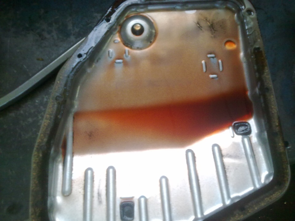

И поехал менять. Приехал, мужик увидел эту коробочку и поржал…)) особенно, когда вскрыл поддон
сказал, что такого чистого масло и поддона он не видел ни разу. Масло и вправду было чуть темнее нового, а на магнитах было чуть-чуть гавнеца.
