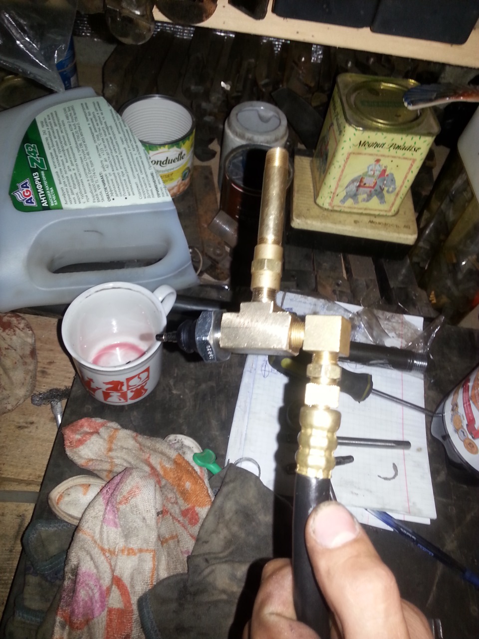

для чего стал ставиь многие думаю понимают, кто нет — после капиталки исчезло давление масла, вот теперь хочу постояяно следить за давлением и жить спокойно!

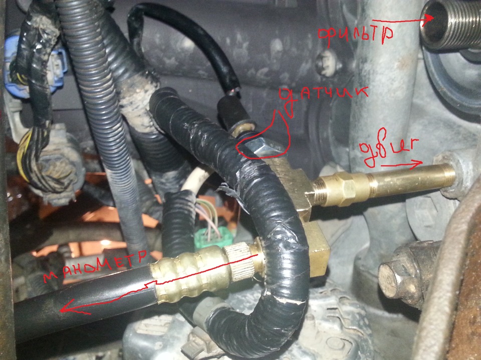

Приобрел манометр с длинным шлангом (около метра) со всякими переходничками.
От датчика аварийного давления тоже не охота избавляться, поэтому нужен тройник!
так как прям у двигателя мало того что не удобно что-то крутить, так еще и мешаться будет, поэтому прикручиваем удлинитель и на одну маму прикручиваем уголок 90°
сначало все скручиваем, кроме манометра и потом вкручиваем все в двигатель.
Когда закрутили то можно и манометр присоединить.

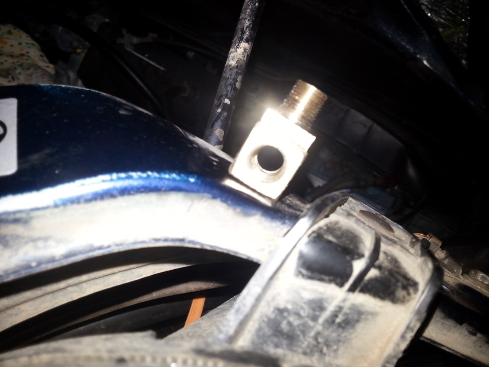

Далее сверлим! (я предупреждал :)) между пасажирскими ногами и подкапотным дырочку 18мм))

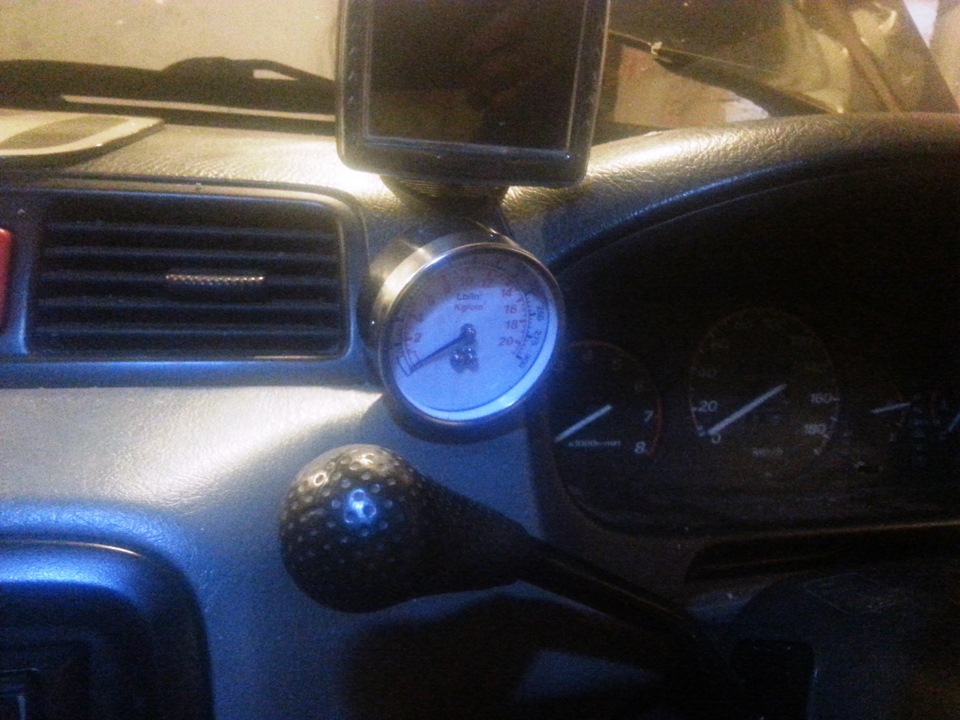

там стеночка 1-2мм метала и больше нечего не мешает, все прячеться под ковралином и за панелью. Теперь осталось приделать сам манометр в салон. Что я делал описывать не буду)) покажу готовый результат)

масляный фильтр ставить не мешает эта байда?) нет ни чего надёжнее механики! молодец! дачтик навернётся, и не будет смысла в подключении к нему манометра! а так — всегда всё будет видно! пусть это и действительно колхоз, зато надёжный! единственное, что хотел уточнить — отверстие ты загерметизировал? а то по грязи ездить ведь…
масялянный не капли не мешает, потому и удлинитель такой поставил.
да я в курсе про грязь)) герметиком хочу закрыть)
понятно)
