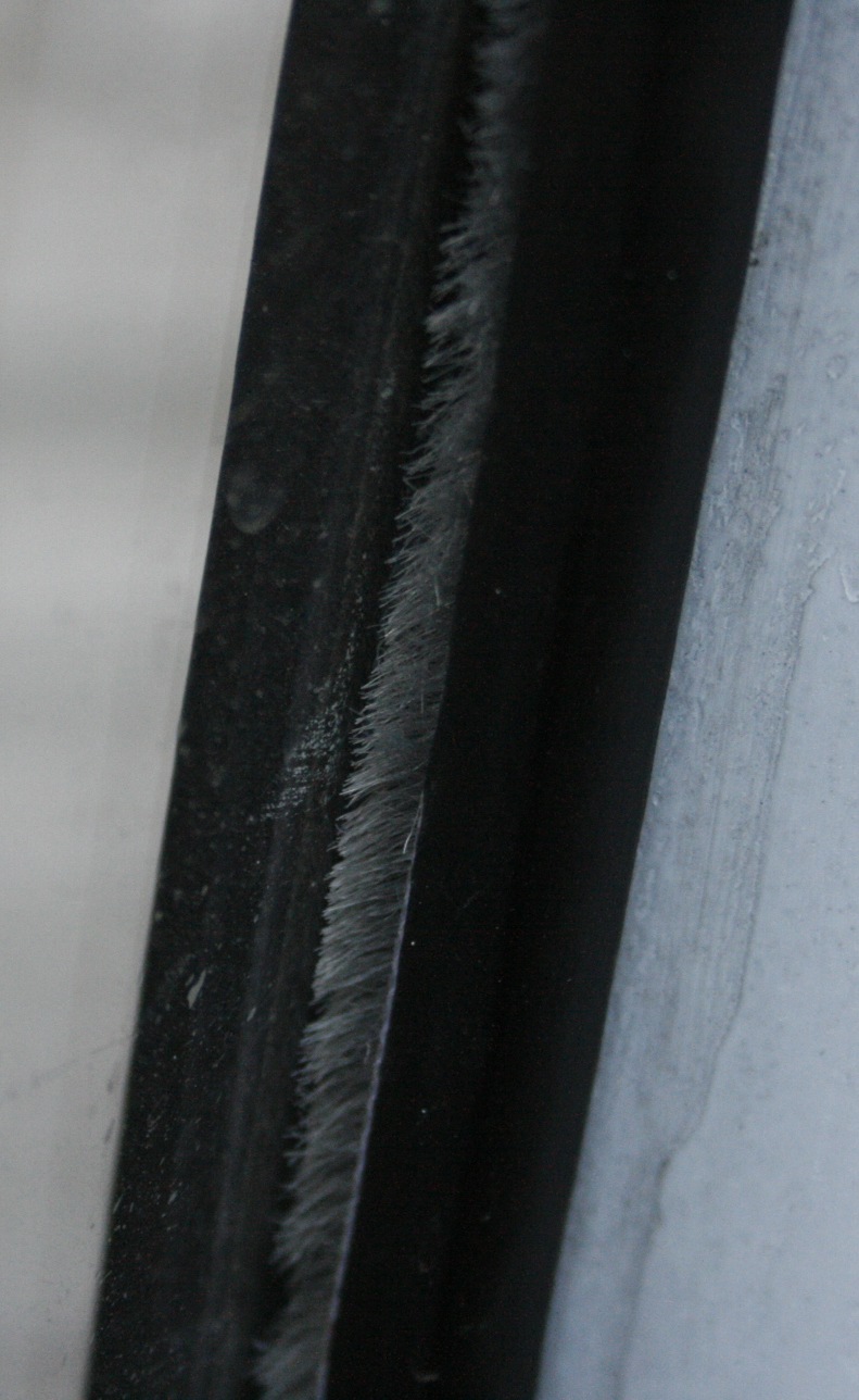

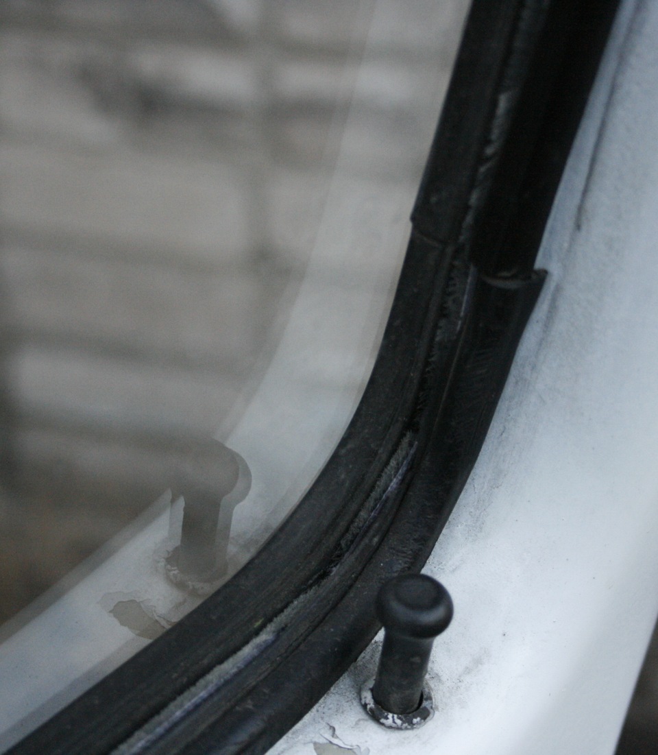

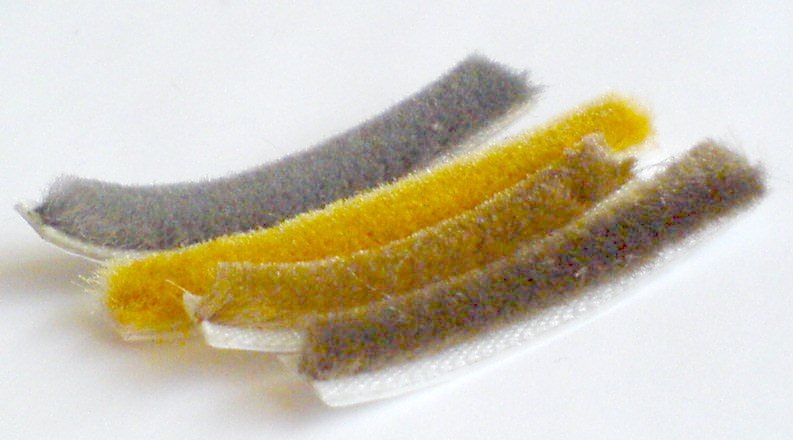

приклеил к родным (раздолбаным) полозьям для стекол щеточки которые продаются в любом бутике с мебельной фурнитурой, вроде как для шкафов купе, с задней части есть клей так что монтаж без проблем, стекло подъемники опухают )))

Хорошее решение проблемы. Молодец!

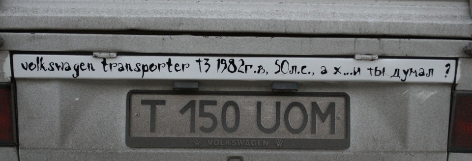

просто все спрашивают год и не верят))), и то что дизель 1,6 удивляет, а как все акуевают когда показываешь что движка сзади ))))
последняя фотка мега зачёт!
мега мега! Друууууууужище, ты оригинален как никто! Зачет +1)
